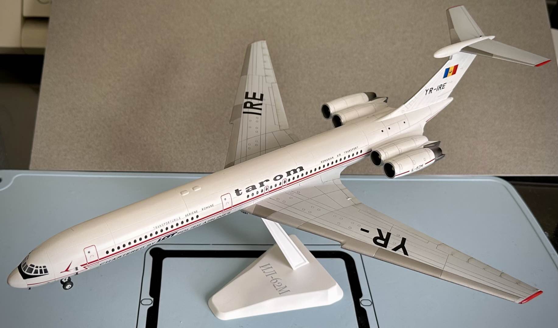

  4. djmard
    Ил-62М от ICM 1:144
    Фу-хх, выдохнул. С этим - фсё! Одекалил, слегка оттонировал, добавил 'усы' и взгромоздил на подставку. Здесь оставлю одну фотографию 'от бедра'. Чуть позже (надо найти время) отсниму 'на воздухе'

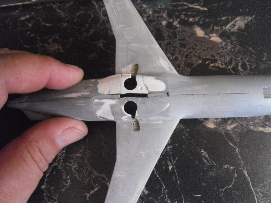

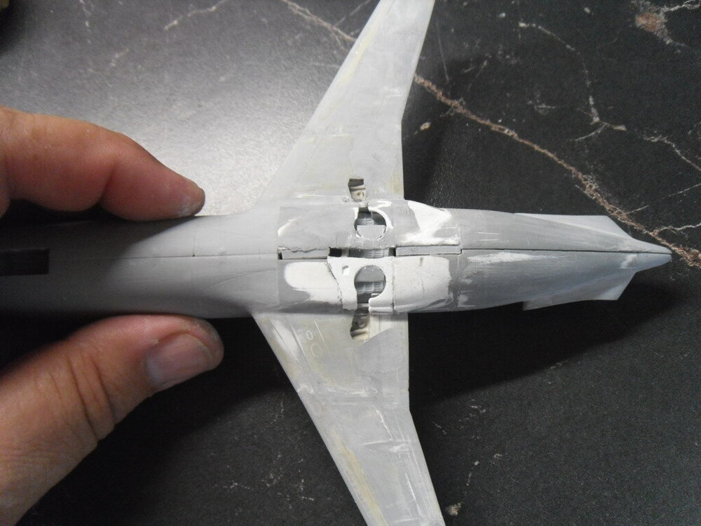

  5. Блин, это ж ему потом весь расшивон с нуля резать

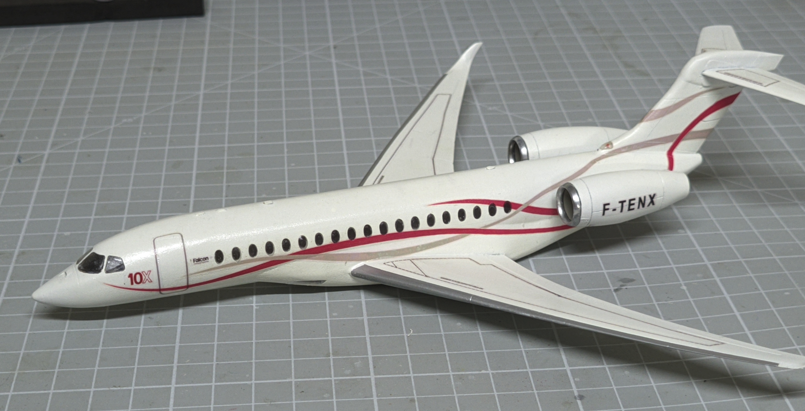

  7. samdim
    Dassault Falcon 10X
    Отдекалил крашенную версию.

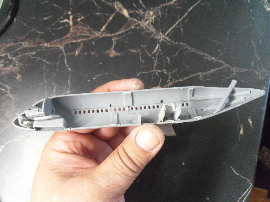

  9. severin

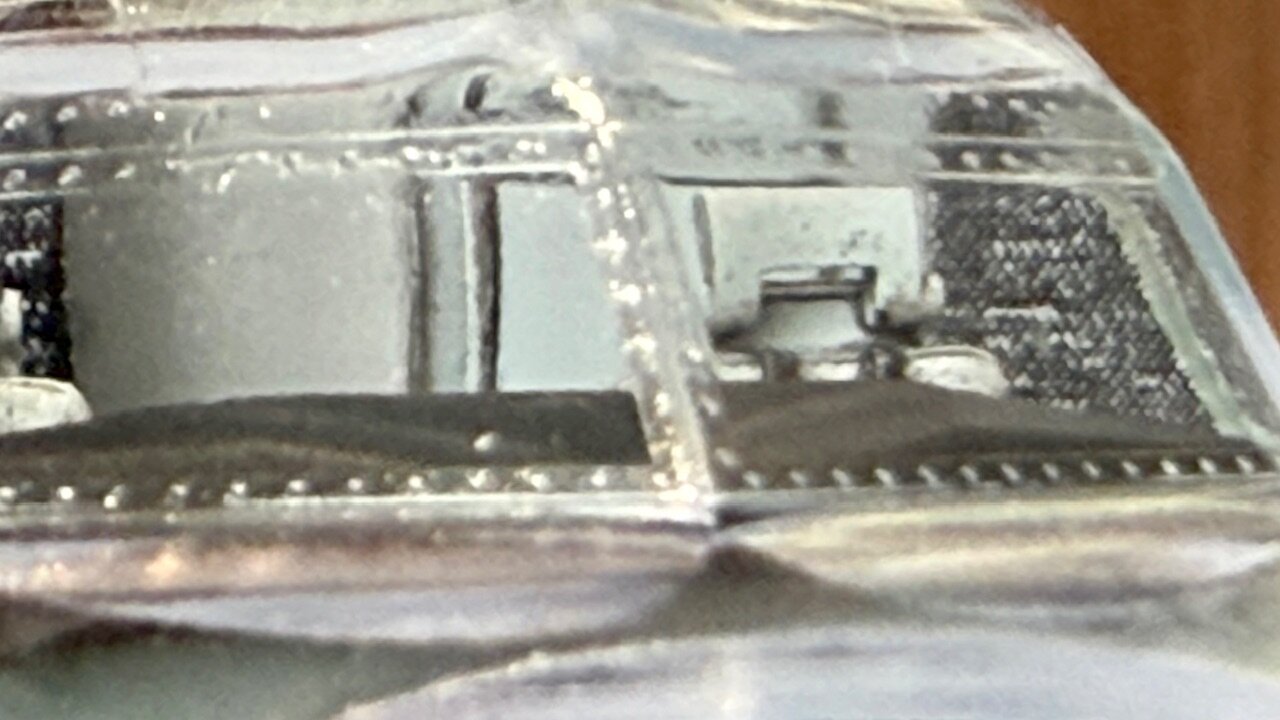

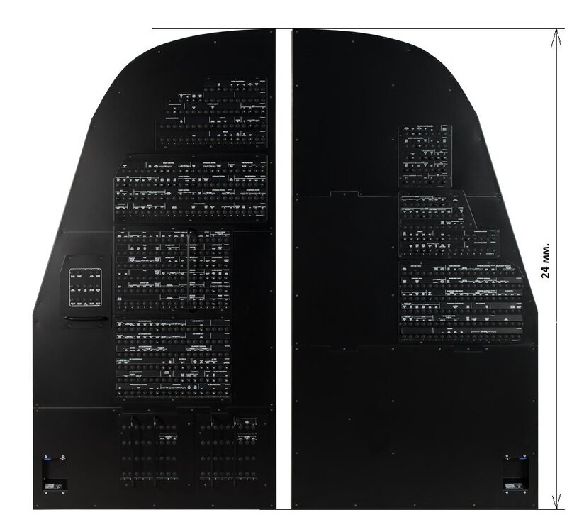

    Большой зелёный Боинг
    Понимаю что они чёрные на чёрном, но для художественной составляющей интерьера кокпита, можно принебречь. Задняя стенка, ровные ряды. Есть такая картинка, но при масштабировании и печати всё равно всё чёрное ...
  10. Готовим фюзеляж к закрытию. Ниши основного шасси от 737. Ниши наполовину заклеиваем, поскольку наши рукожопы не смогли нормально скопировать систему шасси 737 подгонять идеально не вижу смысла, поскольку сюда и так ляжет тонна шпаклевки и все закроет. Вклеиваем типа кокпит, ниши шасси и направляйку для хвоста Попутно собираем движки. Для покраски воздухозаборников нам нужно нарезать канавку с внутренней стороны. По ее границе будет счищаться лишняя краска.
  11. Atlant
    Серёж, просто напечатай фотографию этих панелей на бумаге и приклей на задние панели.
  12. samdim
    Тут такая идея пронеслась: взять толстую фольгу, покрасить черным и наколоть иголкой с обратной стороны чтобы на лицевой образовались горбики. Потом провести шкуркой по кончикам горбиков - черная краска сойдет и будут ровные ряды серебристых прерывателей. Надо поэксперементировать, но думаю можно приноровиться чтобы вышло красиво.

  21. samdim
    Я на 100% уверен, что белые прерыватели и всякие разделительные черточки будут соврешенно не видны через лобовик. А вот контуры панели - да. Так что можно спокойно делать из кусочка крашенной ленты. Даже в масштабе 1/20 белые прерыватели не особо видны (и без стекла):
  22. Intel_Rus
    Там панели прерывателей, иначе как декалью с белой печатью я не представляю, как их имитировать можно.
  23. samdim
    Надо что-то предпринимать. Задняя часть - это фактически единственное что видно если смотреть через лобовые стекла (помимо подголовников кресел, разумеется). Хотя бы очертания панелей там должны быть. Я иногда иммитирую панели с помощью маскировочного скотча - крашу его в черный и вырезаю контур панели, правда в 144м масштабе.

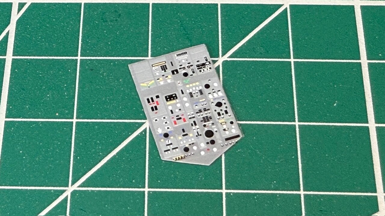

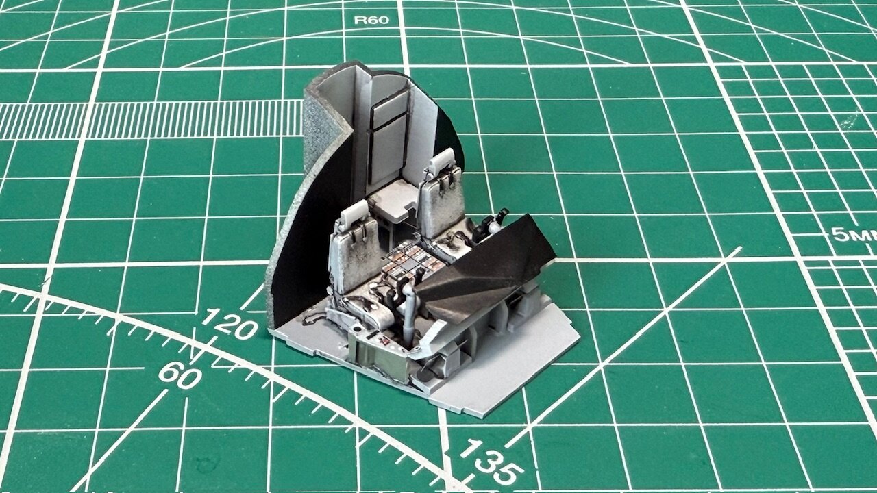

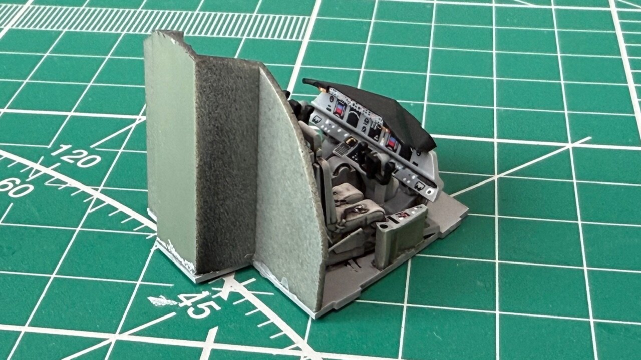

  25. Intel_Rus
    Сначала покажу неинтересное. Центроплан. Склеил, намазал шпаклевки, пытаюсь заставить себя изобразить нишу основных шасси. Пока безрезультатно. Зато переднюю победил: В принципе, детализации вполне себе хватает. Стенки рельефные, даже башмаки для торможения колес при уборке есть. И плафон. Красил какой-то случайной смесью серого, желтого и зеленого. Потом ещё смывки черной навел. Можно, наверное, и посильнее разгуляться было, но смысла особого не вижу. С фонариком туда я лазить не планирую. Дальше был оверхэд: Декаль классная, реально очень близко к истине все системы и переключатели изображены. Форма самой детали только странная, какой-то непонятный треугольник, но да ладно. Эту панельку видно в собранном состоянии вообще не будет. Ну и, собственно, сама кабина: Тут детализация, как бы сказать, минимальна. Задняя часть вообще дубовая и плоская. Особенно на фоне того, что тут в 144ом масштабе печатали. Но если говорить откровенно, то у меня вот перед глазами в наличие четыре модели в 35ом масштабе. И только на Кобре относительно видно внутренности кабины. Что на Ми-4, что на Вилдкэте или Тандерболте ничего кроме спинок кресла толком не просматривается. И вся Квинта благополучно утопает в недрах кокпитов. А тут вообще, и масштаб мельче, и остекление далеко не такое объемное. Так что, в очередной раз помятуя о синице и журавле, я решил ограничится простой искоробочкой сборкой-окраской без утопания в деталях. Никогда шибко сусликов не любил и время тратить на них не желал. Поглядим, что там потом через наши маленькие окошки видно будет. Если хоть немного панели разглядеть получится - уже хорошо. Кстати, интересно, что кресла в моем наборе не пластиковые, а 3D печать едиными деталями. Там вообще все больше и больше различий между инструкций и литниками вылезает. Сказывается, видимо, унификация нескольких производных вариантов этого набора. В итоге у меня пока вот так дело обстоит: Как бы все это потом воедино сшить?..
