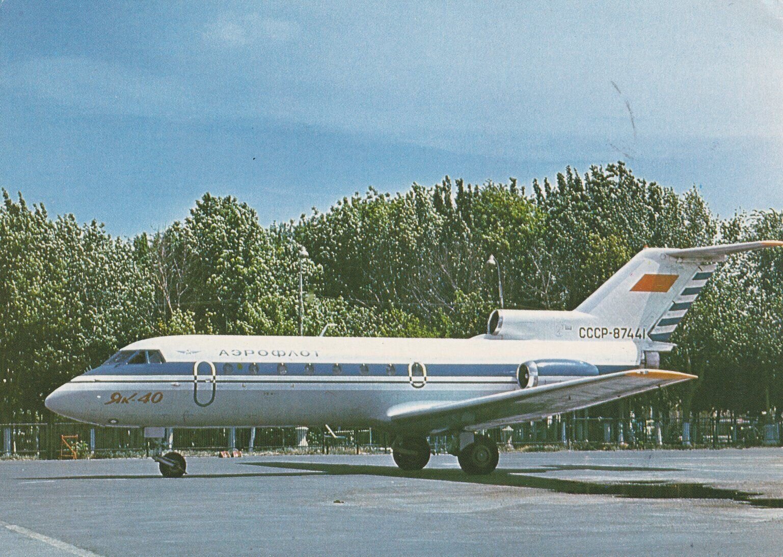

Здравствуйте! Кто о чем,а я про заводские ливреи Як-40. Перешел сюда, чтобы не мешать серийной стройке Яков. Говорили про окантовку аварийных выходов. Тема может не столь важная,но вдруг до декалей дойдет. Пусть здесь будет. Поперебирал фотки и вот что у меня получается. Вначале окантовки не было. Самое позднее фото,что я нашел 87598(с.н.17-02). До него где-то 150 машин. Первое фото у меня с окантовкой 87608(с.н.18-07). Вот так это выглядело. Затем пара фото этой же 18 серии с окантовкой, но плохого качества.

Может и есть, просто ракурсов таких почти нет, где бы хорошо просматривалась эта зона. Ну да ладно, ограничусь просто чёрной полосой, тем более на фотках хорошо видно где она начинается и где заканчивается. Кстати вот наткнулся на ссылочку, просто много рэтро фоток яков. https://aviadejavu.ru/Site/Crafts/Craft20622.htm Может кому пригодится.

У черной полосы нет четко определяемой белой окантовки. Это скорее - артефакт фото. Бывает такое при обработке фото на контрастных участках. Может фото подшарпили - что-то вылезло. Посмотрите на носу - вокруг надписи "Як-40" можно "увидеть" подобную "окантовку".
Судя по фото черная или тёмно серая широкая полоса в корне крыла, с белой окантовкой. Для чего? Путь эвакуации или зона крыла где можно ходить.
На этих фото даже намека не вижу на подобное. На других каких-то есть?

Вклеил стекляхи. На этом групповую стройку заканчиваю, далее по отдельности. Начну с ливреи Cubana. Борт CU-T1221. По самой ливрее вроде как всё понятно, вот только не пойму вроде как просматривается белая площадка с окантовкой на крыле, рядом с чёрной полосой. Разные разработчики декалей вообще эту полоску не делают и в схемах нанесения декалей её нет. Судя по фото эта белая площадка с окантовкой начинается напротив аварийной двери. Вот фотку бы этого места. Пока не нашёл.
