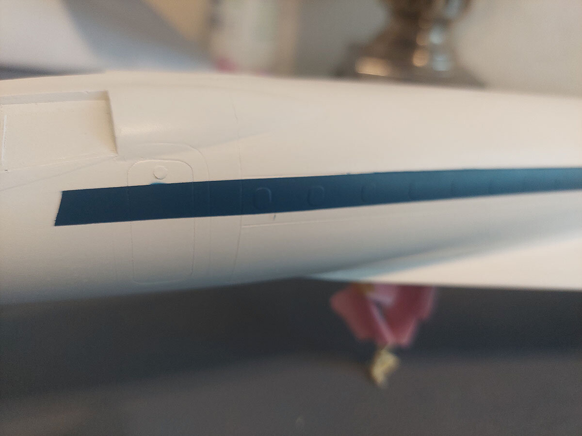

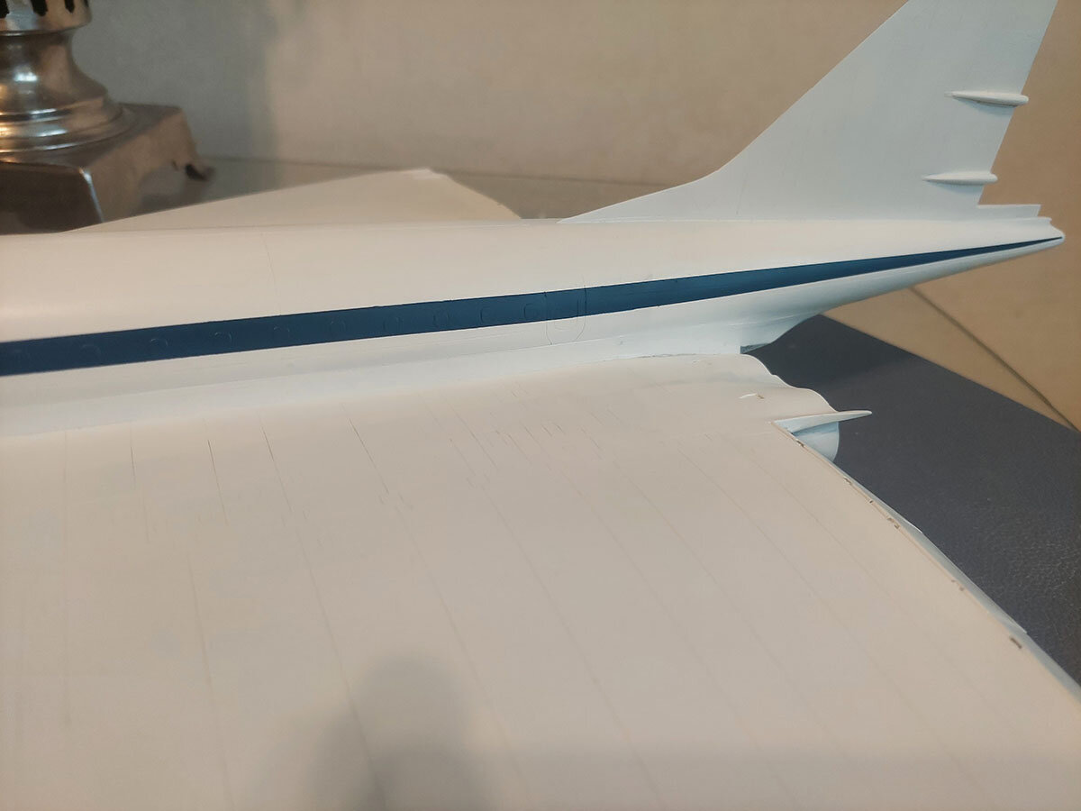

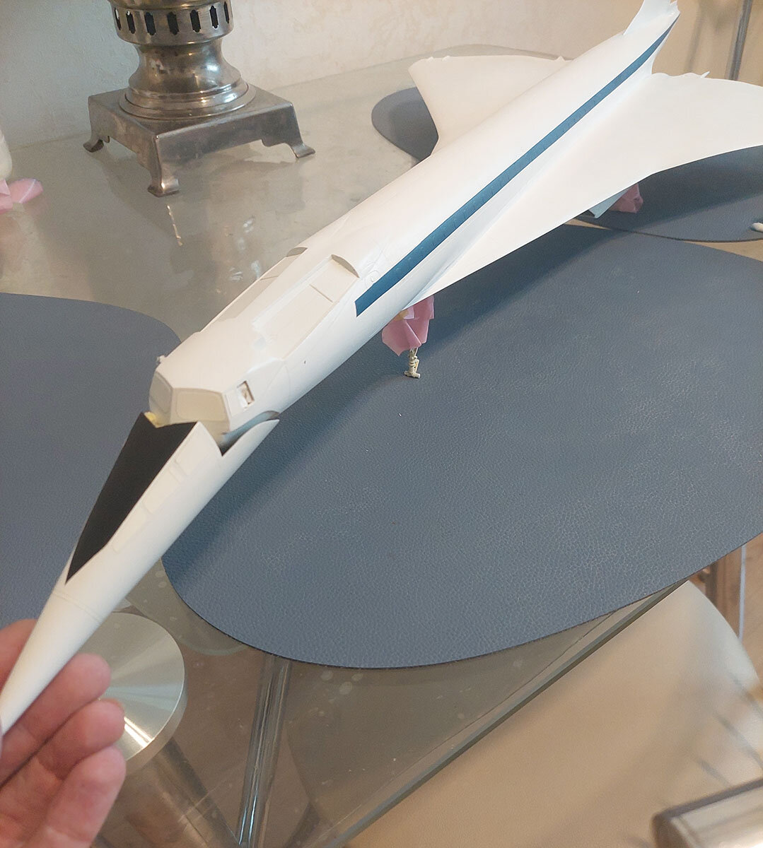

Очередная часть марлезонского балета. Покраска. К этому моменту уже лет восемь аэрограф в руках не держал. Пришлось звонить другу и брать мастер-класс и гуру! Но красил сам, своей рукой. Из-за идиотской конструкции иллюминаторов в этой модели, маски на них пришлось заказывать отдельно, переносить их с помощью монтажной пленки. И как следствие, синяя полоса из декали уже не могла быть применена. Пришлось подбирать цвет и красить ее по тамиевскому скотчу.
Следующая часть, грунтовка. Грунтовал двухкомпонентной эпоксидной авиационной грунтовкой ЭП-ноль сто какая-то там. Очень прочная штука. И при истирании краски на кромках и других местах в процессе длительной доводки модели, дает реалистичный эффект просвечиавющегося авиационного грунта.

Идея сделать все разъемы на магнитах вполне нормальная. Теперь у нас модель будет сборная в прямом смысле. и разборная тоже. Будут сниматься крылья, двигатели и стабилизаторы. В идеале бы еще придумать, как сделать съемными стойки шамми и это был бы высший пилотаж. Теперь все по порядку. Стаб оказывается неплохо так сидит в заводских коробах, куда нужно наносить клей. Раз так, будут эти короба рабочими. Клеим магнитики Ответные магниты на фюзеляже Примерно то же самое для фиксации крыла В крыльях, как и на летающих моделях есть карбоновый лонжеронный стержень 2мм Собираем Все сидит нормально, с минимально возможными щелями. Стык по борту как и обещал, максимально аккуратный
Поженил центроплан и фюзеляж. Струбцины особо не нужны, можно прожимать и проклеивать подождав некоторое время. Все вполне хорошо и практически без шпаклевки соединяется. После склеивания все зачистил и загрунтовал парочкой слоев. Корпус готов.
