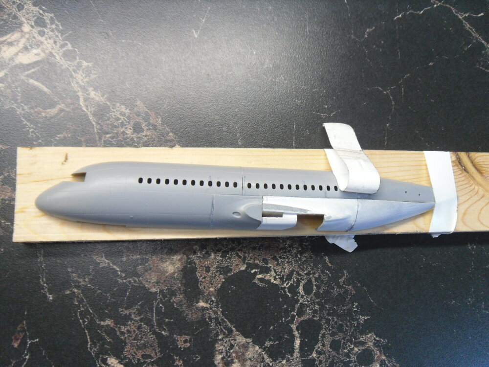

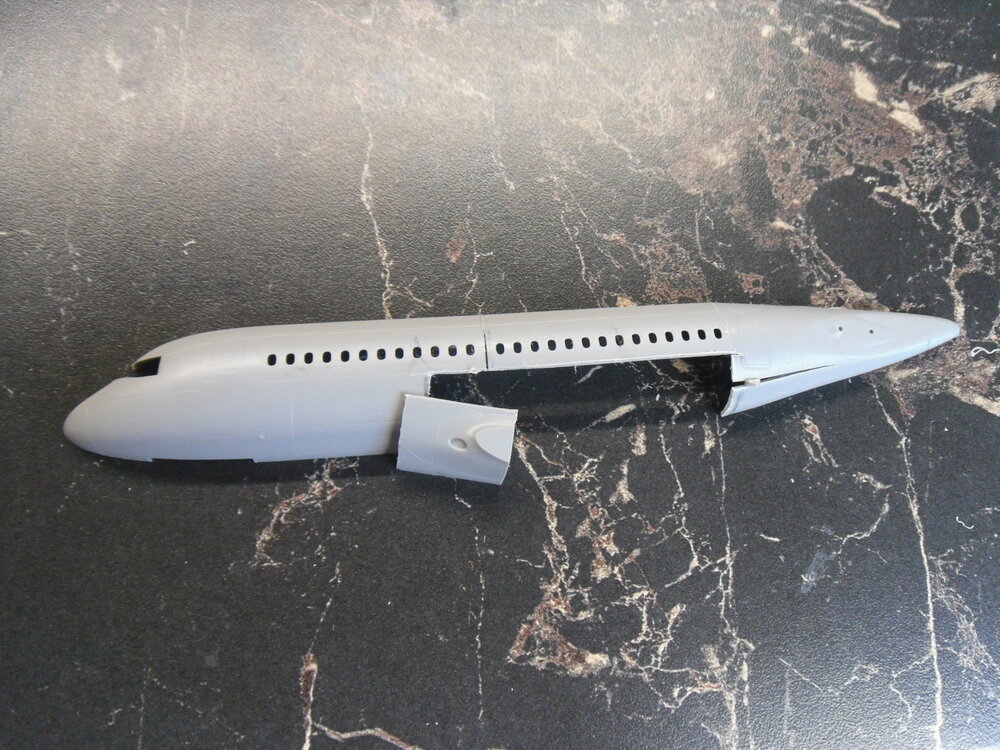

Переднюю часть зализа крыла внедряем от Ту-204, поскольку судя по фото, они одинаковые, что на 204, что на 334 Внедряем остаток зализа крыла от 737 и подходящий кусок хвоста от 737 На этом миссия агрегатов от 737 не закончена. Позже я обо всем расскажу. А сам пойду ремонтировать изрезанные пальцы. Работал голыми канцелярскими лезвиями, теперь нужно зализывать раны и повторять правую сторону.
Успеем еще А пока пилим. Первым делом нарисовал от руки типа чертеж, понятный только для меня Прикладывая к нему части тела от Ту-204, я понял, что нужно делать. Чтобы попасть в выбранную конструкторами комбинацию иллюминаторов, отпиливаем по передний ряд и оставляем задний. Между задним рядом иллюминаторов и задней дверью выпиливаем очень узкий сегмент. Складываем ну и склеиваем. Здесь мы видим перечеркнутые окошки. В будущем они будут заглушены. А вот зачем нам 737 И еще вот за этим
