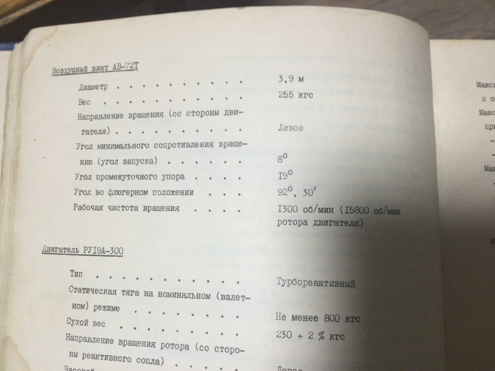

    А почему бы, собственно, и нет? Крутка крыла Ту-154 от +3 до -1.5 не смущает? То, что законцовка установлена с отрицательным углом? Геометрическая крутка рассчитывается из всего диапазона эксплуатационных углов атаки, и с учетом профиля (аэродинамической крутки). Углы атаки лопастей воздушного винта зависят не только от направления полета, но в первую очередь, от вращения винта, и скорость потока относительно хорды лопасти значительно выше, чем скорость потока вдоль оси вращения. Из-за переменной линейной скорости вдоль размаха лопастей их законцовки работают на околозвуковых скоростях (поэтому тонкие и острые), а угол атаки зависит от закручивания потока. Поэтому в векторной сумме всех скоростей воздуха у лопасти отрицательный угол установки законцовки в работе может иметь вполне положительный угол атаки, тем более, что диапазон углов поворота лопастей 84.5 градусов (от 8 на запуске до 92, 5 во флюгере по углу хорды на расстоянии 1 м от оси вращения винта - аналог САХ крыла). Винт, снятый с упора, тормозит самолет сильнее реверса ТРДД, а явление отрицательной тяги на некоторых режимах доказывает, что местные углы атаки лопастей бывают отрицательными (еще раз - угол установки и угол атаки лопасти совершенно разные вещи, связанные неоднозначно).

    Попытка сделать Ан-24
    Как ни удивительно, точного угла геометрической крутки лопастей воздушного винта АВ-72 найти не удалось. В Руководстве по эксплуатации есть только установочные углы для разных режимов, углы соответствуют углу между плоскостью вращения и хордой сечения лопасти на расстоянии 1 м от оси вращения винта.
    Для воздушного винта АВ-72 (используется на двигателях АИ-24), стандартная геометрическая крутка (закрутка) лопасти составляет примерно 25—30 градусов. Это разница между углом установки в комлевой части (у корня) и углом в концевом сечении лопасти. Принцип крутки: Лопасть закручена таким образом, что угол установки плавно уменьшается от корня к концу. Это необходимо для обеспечения одинакового угла атаки по всей длине лопасти, так как линейная скорость законцовки значительно выше скорости прикорневых участков. Контрольное сечение: Все основные замеры угла установки (например, полетный малый газ 19° или угол запуска 8°) производятся в сечении на радиусе 1000 мм от оси вращения. Назначение: Закрутка позволяет распределить тягу равномерно по радиусу винта и предотвратить срыв потока на концах лопастей при больших скоростях вращения. Без этой крутки корень лопасти работал бы с отрицательными углами атаки, а концы — в режиме аэродинамического срыва, что резко снизило бы КПД двигателя. А сами лопасти можно крутить на коке как вам угодно от максимальной тяги до 0 и дальше до отрицательной тяги Да да да знаю многие не верят ИИ и скажут он врёт всё - дело тут в том что тех информация в ссср итеперь в рф всегда засекречена по многим причинам! поэтому одни догадки и инсинуации Я не думаю что с развитием технологий 3Д печати надо ловить блох на винтах +-5 градусов
