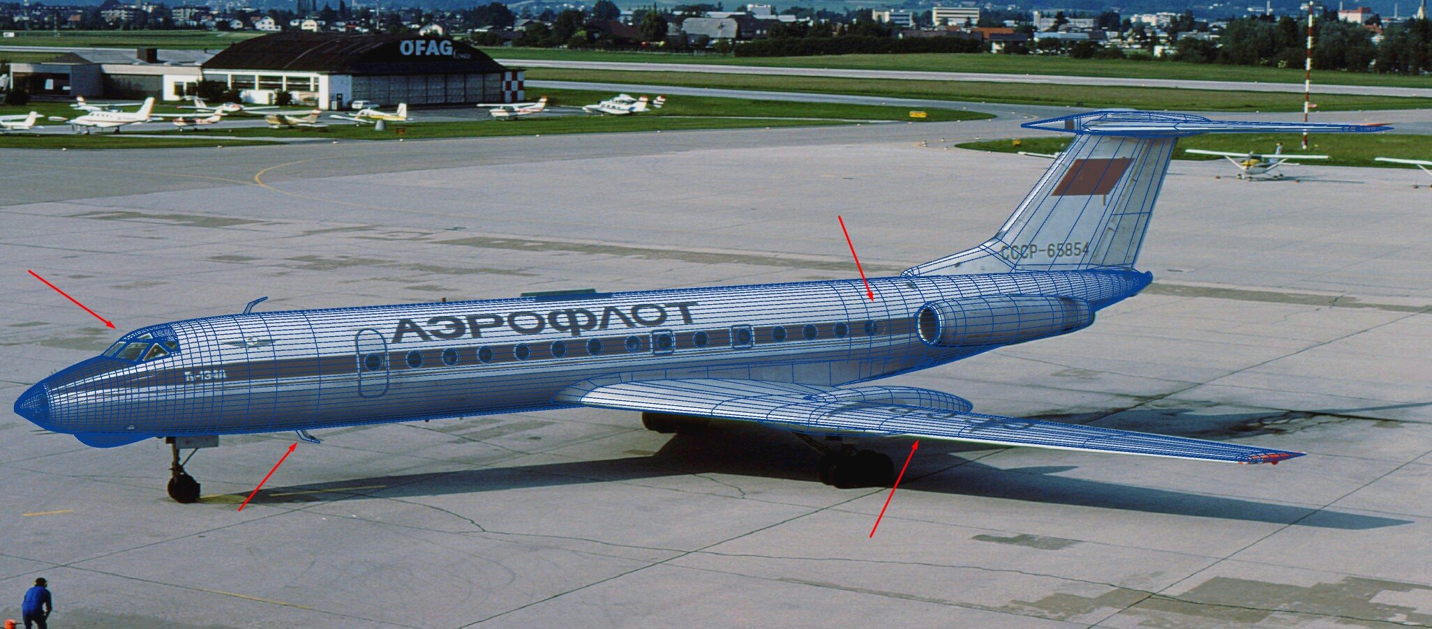

  2. Первая пристрелка из камеры и сразу - все на удивление очень пристойно по основным линиям. Поглядим потом, как будет с других ракурсов. Из замеченного: 1. Чуть ушла передняя кромка крыла, но про это я писал - там пока условный габарит. Профиль крыла сейчас уточняется, и кромка как раз туда и уйдет 2. Разошлась нижняя антенна, это совсем мелочь. Верхняя зато вщелкнулась точно - возможно действительно нижняя не на месте. 3. Последнее окошко по левому борту. Но это мы вроде и так знаем. 4. Действительно просится на "усугубление" прогиб верхней линии остекления. Но это еще надо с других ракурсов посмотреть.
  3. Сегодня
  4. Да там пока реально - черновик. То же крыло - только внешними контурами фактически, габарит обозначить. Там по профилю крыла и форме зализа с брюхом - еще строгать и пилить, пилить и строгать. Попытался сегодня их "в чувство привести" Но вижу, что сейчас явно не успею уже ничего толком, а дальше - плотная рабочая неделя...
