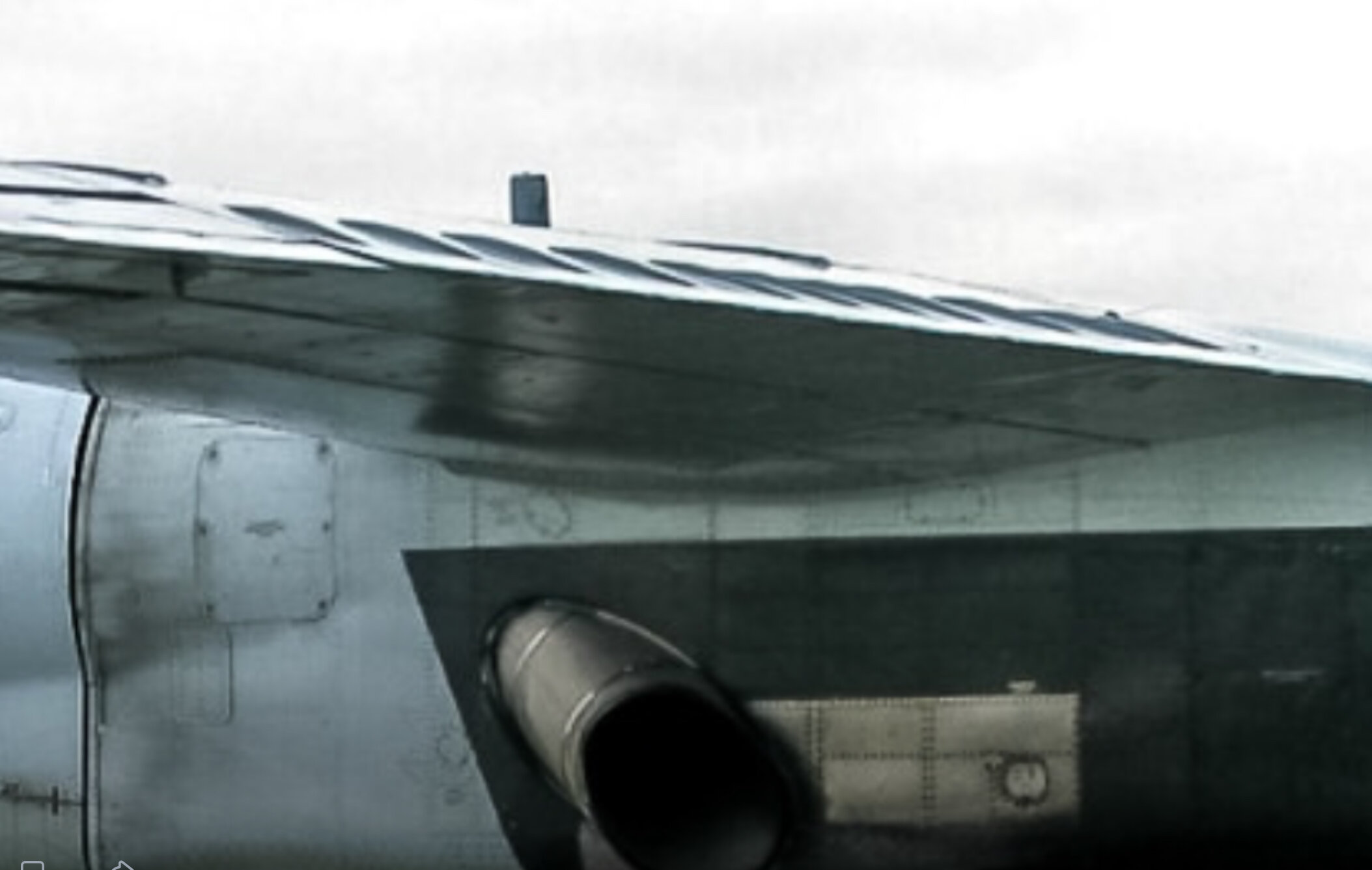

  7. airomsk
    Попытка сделать Ан-24
    А этот рельеф разве есть на самолете? В каталоге деталей тоже не вижу этого.
