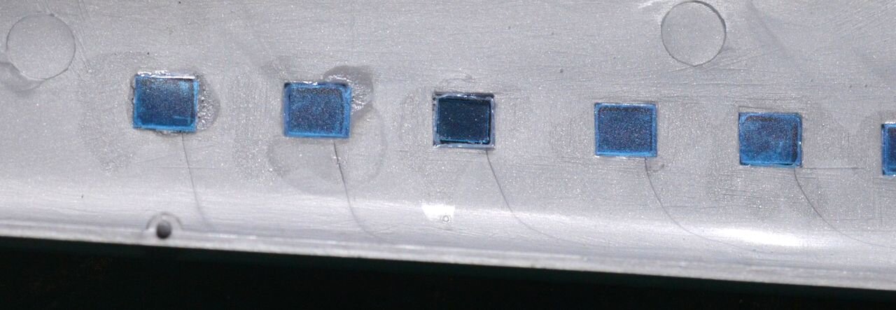

  2. Нарезал масок и по линеечке (где можно) нанес маски на окошки. Маски снаружи - поменьше внутри - побольше (на этой фотографии увидел что одно окошко осталось без маски. Это о пользе выкладывания фотографий о работе в процессе на форуме - дает возможность увидеть огрехи)

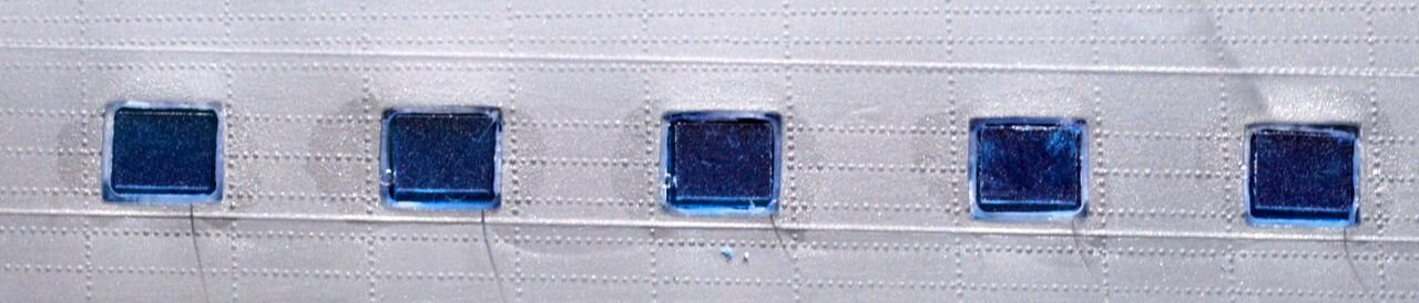

  13. Что-то меня в этой модели "зацепило". Решил пуститься во все тяжкие и сделать нормальные (насколько у меня это получится) окошки. Для этого отрезал у родных окошек выступаюшие части и вклеил куски пластика в проемы так что-бы они торчали с двух сторон. Щели по сторонам - ого-го какие.. Вот какую кучку пластика откромсал от родных окошек Потом - залил все щели супер-клеем (для прочности) и вооружившись наждачкой вывел все торчащие части вровень с пластиком и заполировал. Сейчас через эти окошки можно даже что-то увидеть
