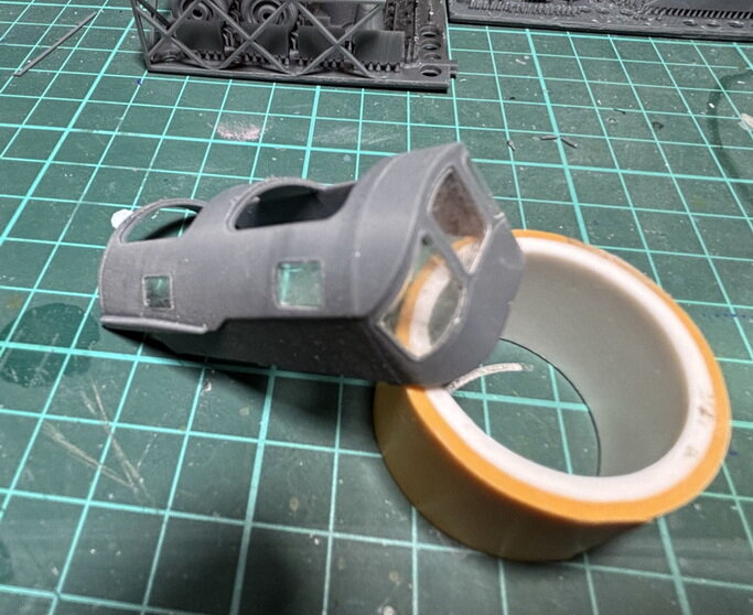

    Т-4 Сотка 1/72 Арма
    Ну у меня старого майора не было, поэтому я краску покупал в будках чистки обуви. Рядом с выходом с Бауманской в конце восьмидесятых как раз стояла такая. Но ни разу не было что бы слезала, вот разъедать пластик разъедала. А когда купил первый аэрограф году в 90, то только грунт, а потом краска. И в то время в качестве грунта использовал серебрянку. А теперь к нашим баранам. Не по размеру но по важности это деталь наверно на первом месте. И я её победю, побежу, ну т.е. победил. ПРоблема была в том, что размера прозрачных деталей не соответствовал проему. Но это не самое важное. Если подогнать под проем, то прозрачные детали встав на место оказывались как бы утопленными внутрь проема. Решение оказалось очень простым. Вставлять прозрачные детали нужно снаружи, подточив под размер проема. Мне удалось вставить без зазоров заподлицо, чего и добивался. На фото деталь сразу после склейки поэтому видна пыль, но после использования живой воды моделизма все норм. Сохнет.

    Продолжим? Арма довольно оперативно отреагировала и сегодня я забрал детали на замену поврежденной. Что позволило быстро разобраться с крупномерами. И самое прикольное, все стыкуется идеально. Что это было с кабиной не понятно, может это я накосячил. Хотя стеклышки точно не в размер. Если например не знать где проходит шов для присоединения ХЧШ, то найти его после склейки невоможно. Для тех кто будет собирать небольшой совет. Сначала надо склеить деталь воздухозаборников с деталью двигательного отсека, а потом все это вместе клеить к верхней части центроплана. Мне это позволило все склеить без швов и надеюсь без шпаклевки. Завтра уже контрольный осмотр. В противном случае, т.е. к верхней детали клеить воздухозаборники, а потом двигательный отсек, то может появиться неприятная щель. Ну и сухая примерка крылышка. На сегодня всё. Кстати вот сейчас начала выресовываться самая большая неприятность. Размер модели. Но неприятность из разряда приятностей. Алексей, а Тушку надо обязательно доделать. Ну очень хочется хорошей Бешечки.
