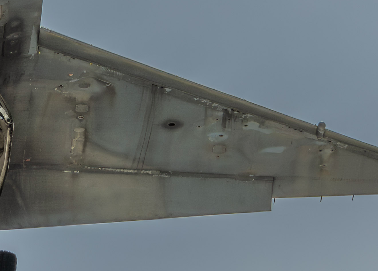

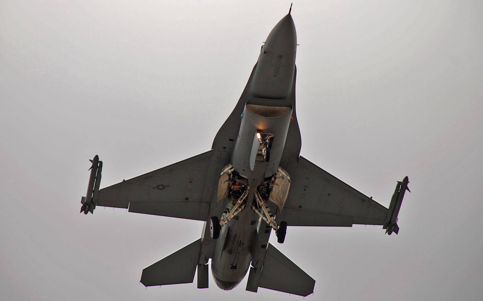

  2. Вот еще с греческого Ф-16. В крыле дырки, как будто консоли подвески ракет просто отодрали. И все же я думаю, что это просто ливрея такая, такой камуфляж Например, прилетят какие-нибудь вражеские дроны на аэродром с греческими самолетами, решат что самолеты и так уже сгорели, ну и улетят, делать им больше нечего

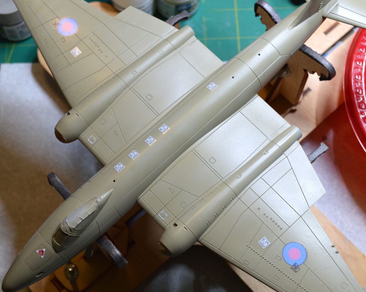

  3. А какая ширина и длина полоски декали. Тоже делаю подобным способом и не было проблем. Я только подложку вытаскиваю вдоль декали постоянно прижимая место сдвига к модели. Можно предварительно потренироваться на "кошке"
  4. Думаю, была какая-то задумка. Просто чистый Ф-16 никому не интересен. Вот например такой (снимал 18 лет назад, там же) : А еще - понять как выглядит этот Ф-16, да и любой вояка, без хорошего зума НЕВОЗМОЖНО. Это просто черный силуэт снующий в небе.

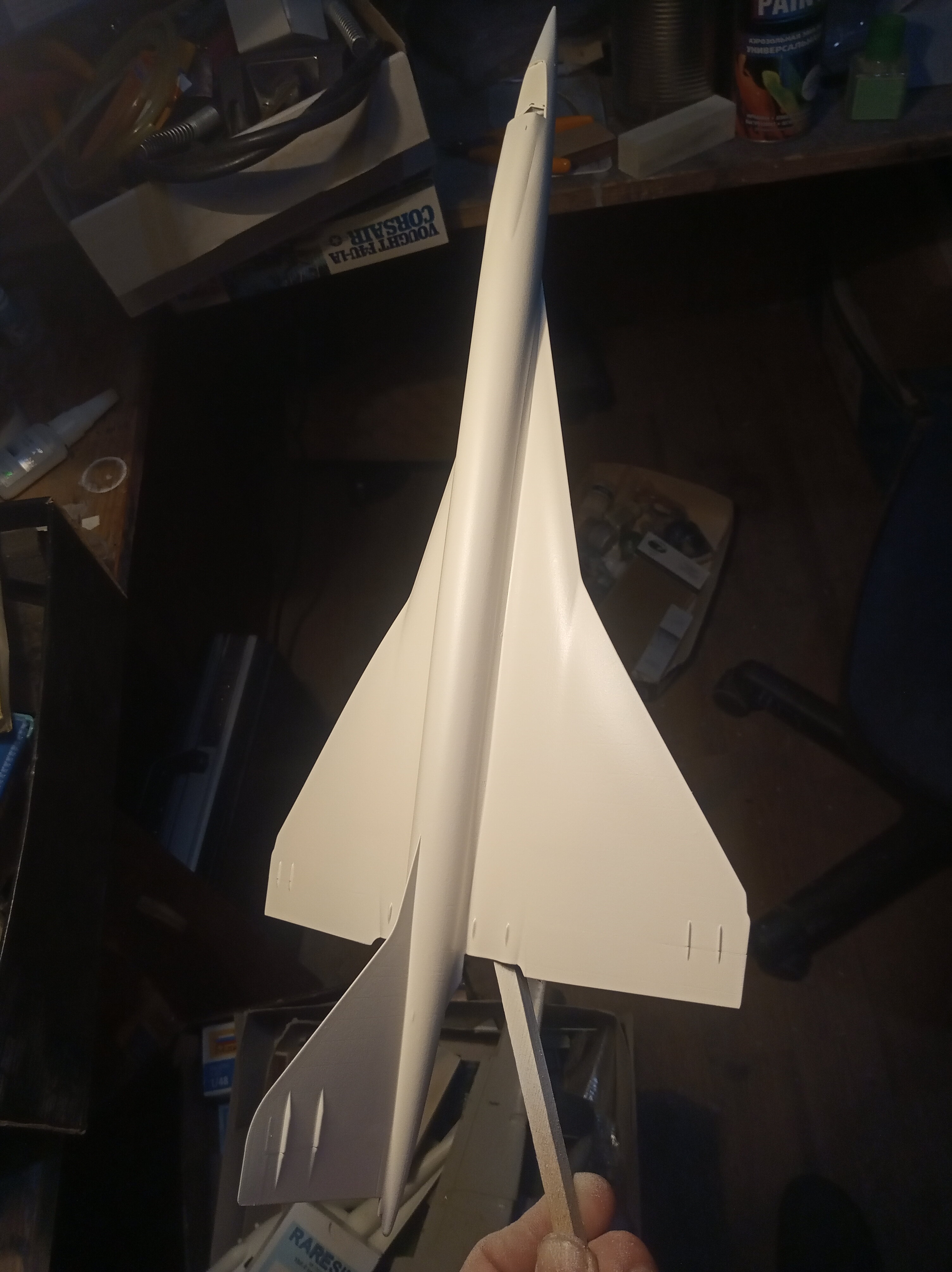

    Ту-144 ICM

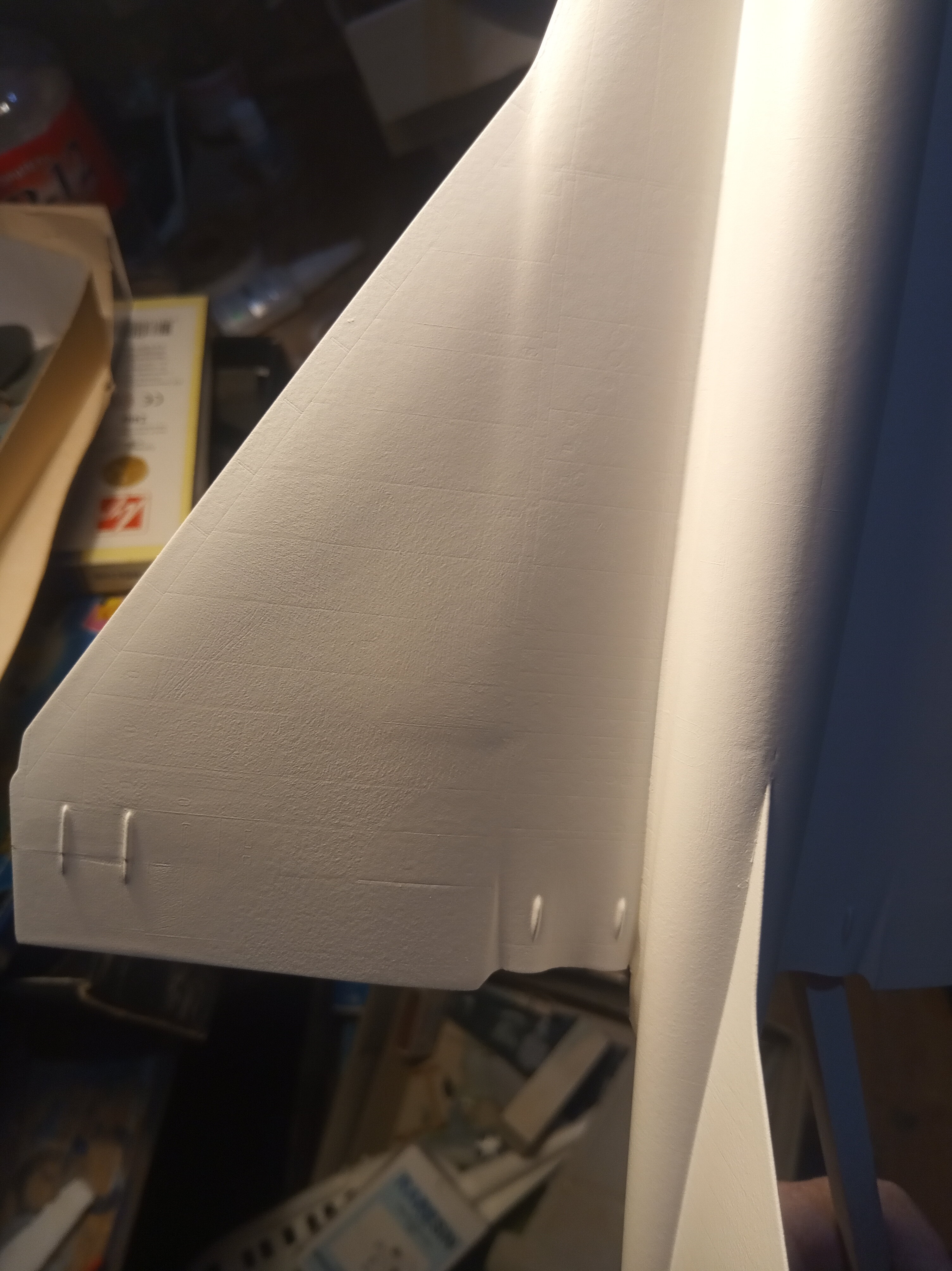

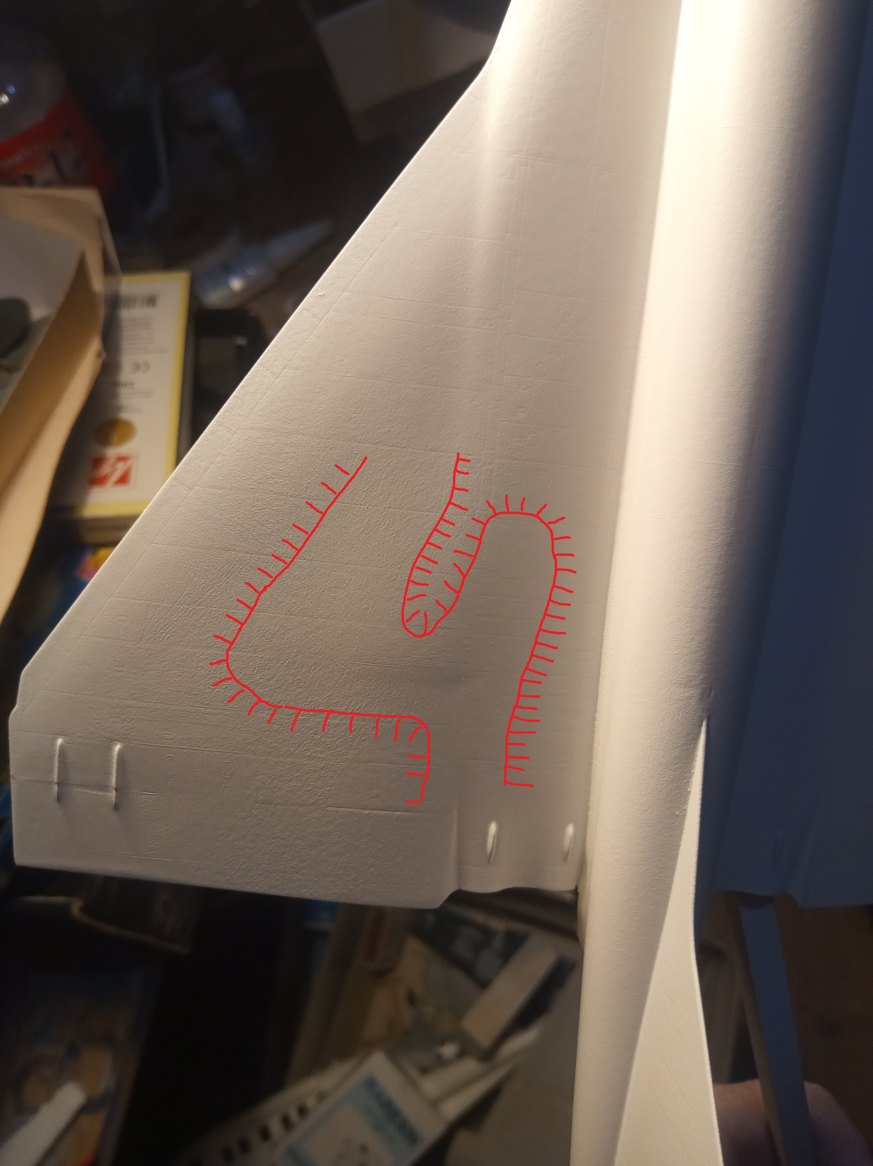

    Вот это место. там где снизу нижняя недополовинка крыла клеится. вдоль этой границы идет большая утяжина. Просто интересно кто и как с этм справляется. может есть более эффективный способ чем мой.

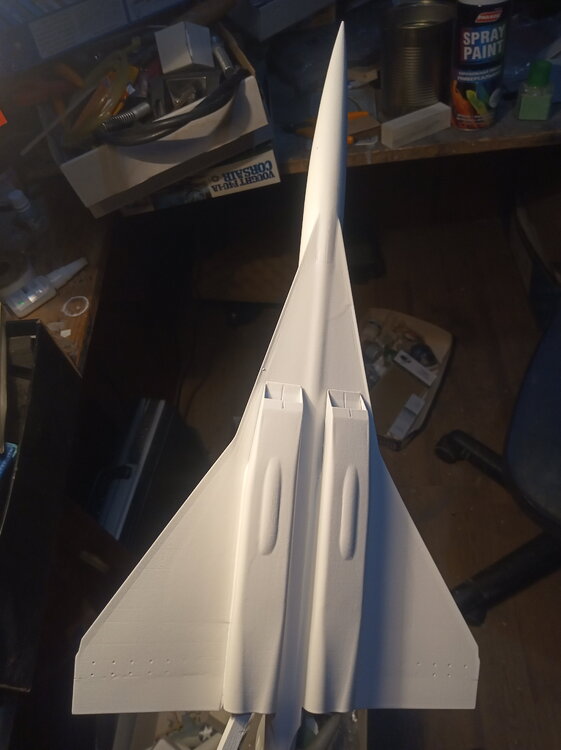

  7. Atlant
    Ту-144 ICM
    Максим, что именно имеется в виду? Я вижу несколько неровностей на поверхности, но не знаю что там "так и должно быть", а что - "дефект литья". И вообще вся поверхность почему-то неровная. Может надо наждайкой по ней пройтись сначала? 800 номером.

    Родоначальник будущей серии " САМОЛЁТЫ АЭРОФЛОТА" задающий тон всей будущей линейки( полностью глянец, на подставке без шасси и мелких деталей.) Модели после сборки и покраски детьми( снял как мог старую краску и зашкурил)

    Кто и как устраняет подобные подобные утяжины?

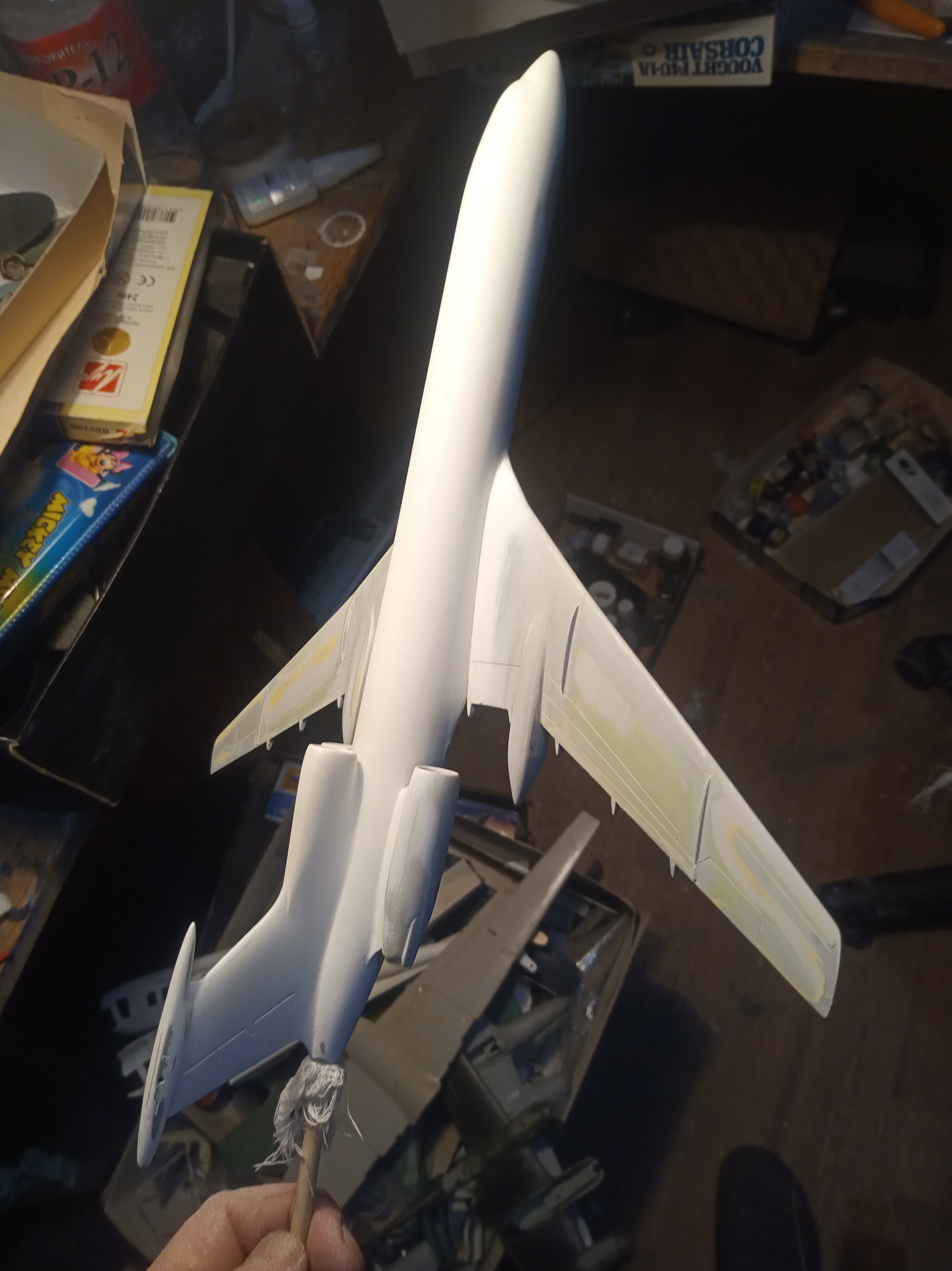

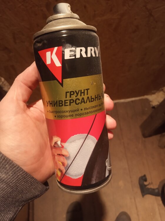

    Грунт такой. Как поведет себя на ICM пластике не знаю. На академии результатом остался доволен. Крыл последовательно 5ью тонкими слоями без просушки. С третьего слоя получилось уже мокрым по мокрому. Оставлю сушить на ночь, хотя по инструкции сохнет 3 часа
  11. maxal
    Ту-144 ICM
    Модель загрунтовал грунтом из балона:
  12. Процесс нанесения декалей начался. Для меня это важный этап - видеть как модель приобретает облик самолета. Как видите - делаю изкоробочный вариант, идею с полностью самодельной декалью пришлось отвергнуть. Рановато для меня еще пока. Попробовал покрасить декальную бумагу в желтый цвет и отрезав узкую полоску перевести на модель. Покрасить получилось, отрезать тонкую полоску получилось, а вот перевести эту тонкую декаль на модель не получилось Декаль скрутилась, перевернулась и пришлось её просто-напросто выбросить. Заказал несколько видов декальных полосок - обычную декаль еще жду, а вот декаль которая переводится без воды (dry transfer) уже пришла. Буду экспериментировать.
  13. Блин, у нас на свалке самолёты лучше выглядят...
  14. Но для авиасалона, конечно, могли бы и почище аппарат найти. Хотя - может быть этот и оказался самым опрятным из имевшихся?
  15. Приморский климат, не особо способствующий сохранности краски, и собственные экономные регламенты относительно того, как часто мыть или перекрашивать самолеты. Например, американские палубные самолеты тоже иногда не лучше выглядят, т.к. соль и влажность и каждый скол краски должен быть сразу подмазан. И не всегда будет цвет краски тот самый, которым самолет покрашен в базу. Бывает пятнисто. Хорошо видно, что, помимо просто грязи, есть много разнотона именно по периметру лючков, панелей, других затираемых мест.

  19. Андрей, это называется "инертность мышления". Раз бумага декальная, значит декали надо печатать Сейчас вспоминаю что читал про способ нанесения краски на декальную бумагу неоднократно, но для себя почему-то в голове не отложил как руководство к действию. Старею!
