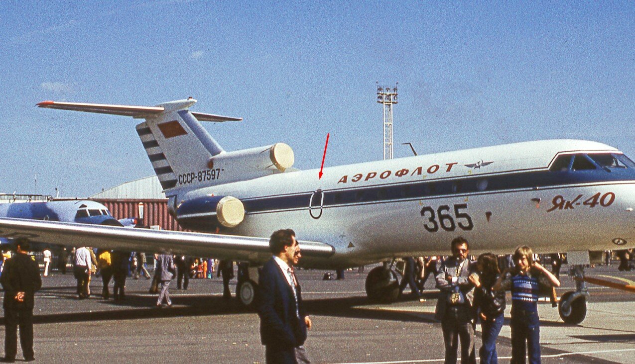

    С окантовкой по разному попадается. Была и такая А под вариант с птичкой в декали явно такой вариант воспроизведен - с отрезком полоски сверху люка. Как и на фото 87488, которые уже приводились. Лучше всего, конечно на фото конкретного борта ориентироваться. Но если всё упирается в декаль, то и выбора особого нет.

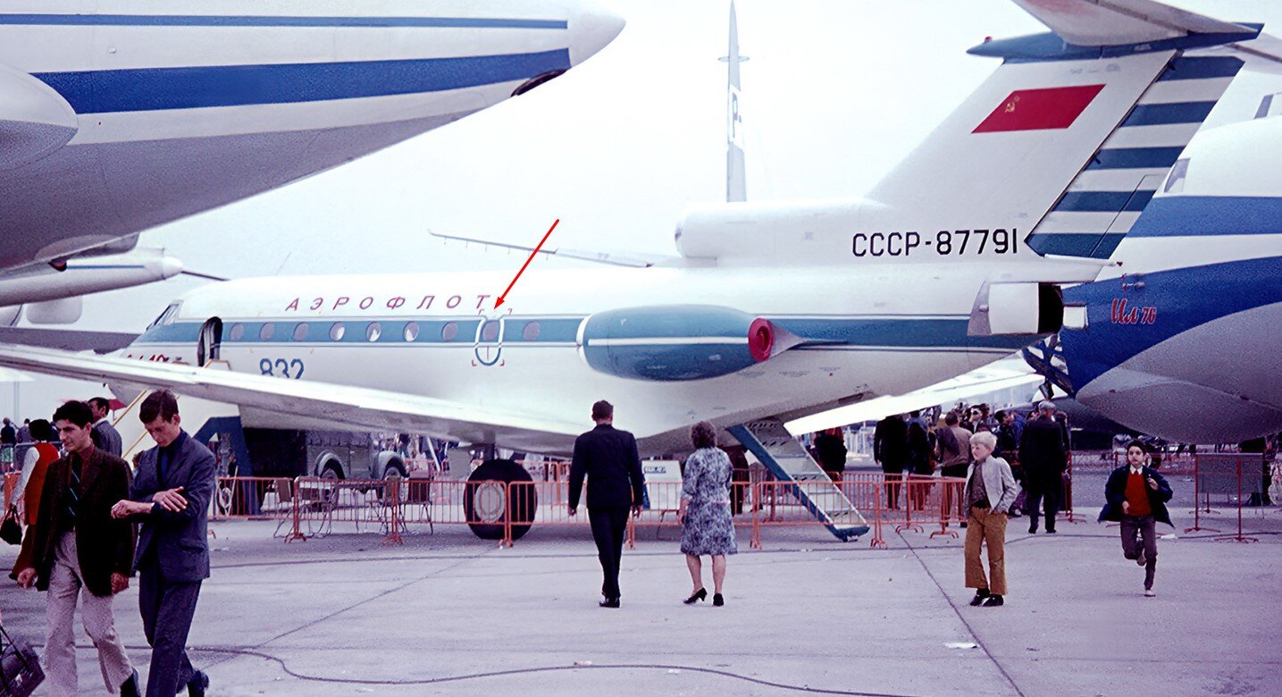

    Потом с синей птицей и красным Аэрофлотом меняется. Лучшее фото,что я нашел это.

    Может кто поможет разобраться с окантовкой дверных проемов? Сначала ее не было. Потом такая.

    Если по реестру посмотреть 490 это 17 серия,а 488 38-ая, 75-ый год. 490 в Мап-е летала. Там и покрасить могут как хотят, им Аэрофлот не указ. Сначала надпись Аэрофлот была красная без птички. Потом был такой вариант, около сотни машин.

    Честно говоря, именно на этой фотографии они выглядят откровенно разными. Но не буду спорить, я тут не специалист. Ради интереса перерыл свой архив по Як-40 и не нашел ни одной цветной фотографии такой ливреи, где бы птичка была красной. Их чаще всего нет, либо они синие. Вот надпись АЭРОФЛОТ попалась синяя - кстати 87490, недалеко от нашего борта. Хотя это видимо уникальная машина. Возможно красные птички и были, я с удовольствием пополню свой архив новыми фото, если найдутся. Если есть у кого желание вглядываться в чб фото для определения цвета - вот еще 87488-я. Цветных его фото, к сожалению, не нашел.

    Декаль не совсем подходит под 87488. Ну или 87488 под декаль. Если как образ ранней окраски и детали не так важны,то вполне подойдет. Или что-то под что-то подгонять. У 87488 по 8 иллюминаторов с каждой стороны. Второй аварийный выход справа. Птичка аэрофлотовская синяя,а не красная. Можно сделать что-то из более ранних серий с 9-ю иллюминаторами,без второго аварийного выхода и без птички. Или похимичить с декой. И еще окантовка аварийных выходов как-то непонятно изображена. Но мне повезло,что у 87250 выходы без окантовки.
