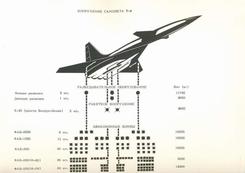

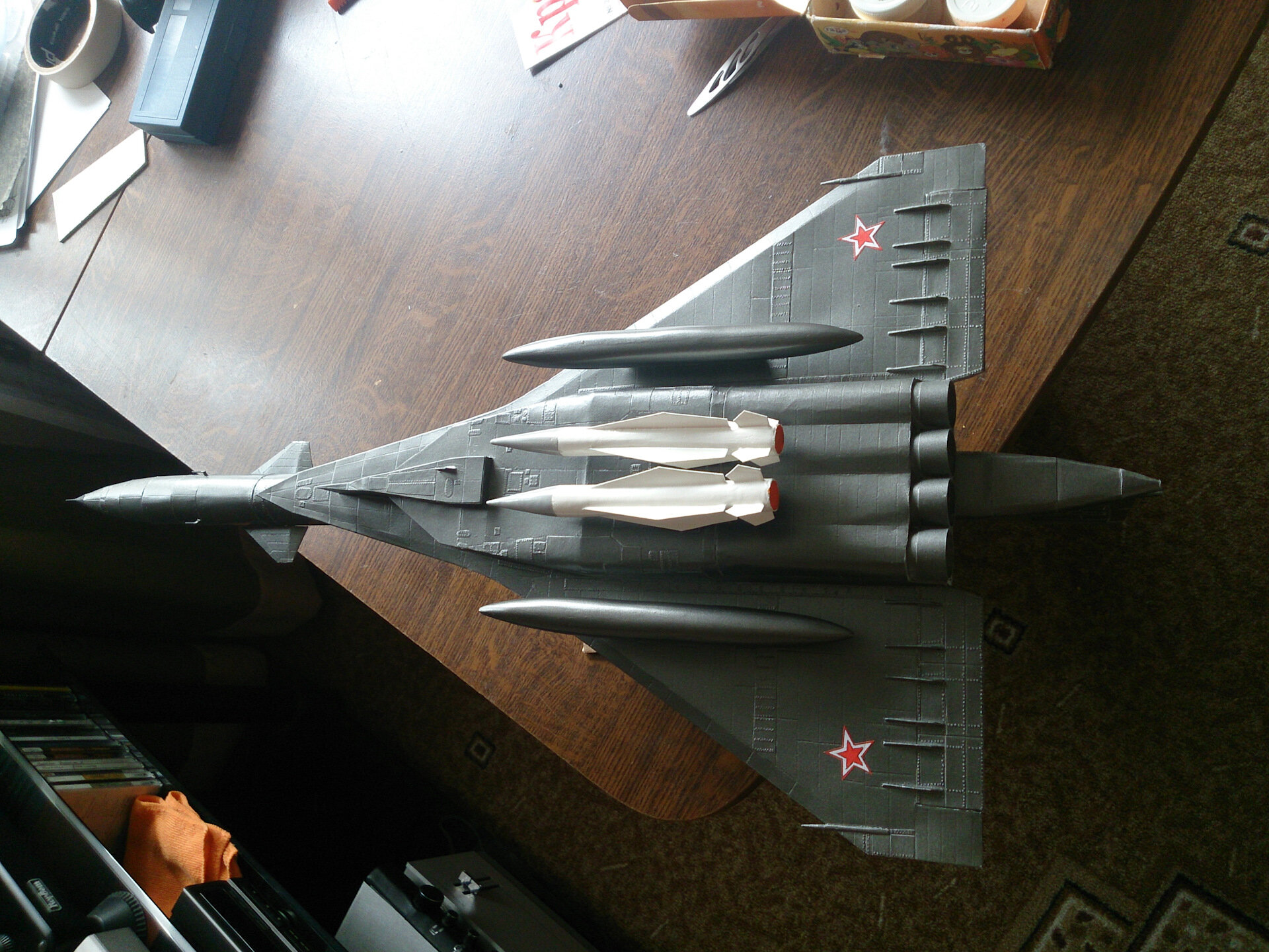

    Т-4 Сотка 1/72 Арма
    Ну макет, на то он и макет, чтоб там придумывать и вешать что хочешь и куда хочешь. У вас же конкретная 101 машина в период испытаний. Там ни пилонов, ни баков, ни ракет в принципе не предполагается. 10 полетов и в музей. У меня же скорее всего будет 103 машина, которая именно под боевые пуски проектировалась и строилась. Она была не на бумаге, и не её вина что ее порезали не достроив. так вот, вышеприведенный текст по 103 машине это не с потолка философия, это реальные ОКР с чертежами, расчетами, продувками и всем прочим. На фото ниже утвержденный пример расположения ракет и прочих подвесок

    Т-4 Сотка 1/72 Арма
    Так история не знает сослагательного склонения. Что было бы если ничего не было, это уже философия. Но планы с размещением под крыло были, вот я их и реализую. Понятно что макет, но хоть что-то.

  24. Sidewinder
    Т-4 Сотка 1/72 Арма
    Придется попереть)) Я тут погрузившись в книгу выяснил, что подвешивать ракеты под крыло не предполагалось.. Место для них под мотогондолой. А под крылом на пилоны предполагалось вешать гроздья фабов или баки.

  26. Sidewinder
    Сегодня, руководствуясь фото из Монино, разукрашивал сопла. Цвет использован металлик "AK Xtreme Gun Metal", "зеленый жаростойкий с добавлением НЦ-1200" Арма Колорс. Приклеил и вшлифовал законцовки плоскостей
