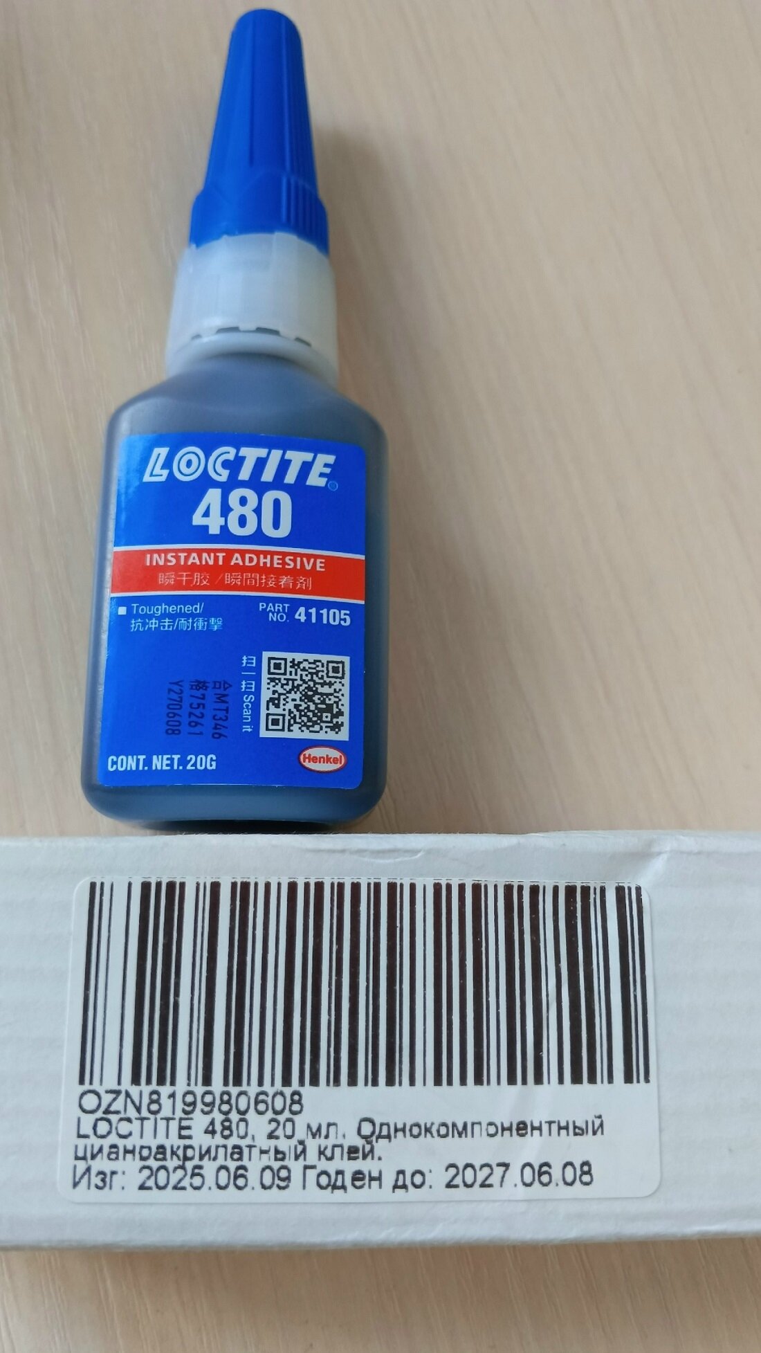

  2. Sidewinder
    Да, это по сути тот же супер-клей, но не совсем обыкновенный. Во первых он черный, что удобно при заполнении и прижатии деталей. Во вторых он на каучуковой (вроде бы) основе. Что дает некоторую эластичность соединению. На мой взгляд это смесь старого доброго Момента и супер-клея с черной добавкой. Выдавив капельку на листок и подождав высыхание, я обнаружил что он не крошится, а еле гнется, типа как битум, то есть сохраняет эластичность. Так же он хорошо шлифуется и полируется. На мой взгляд идеальный выбор для сборки фотополимерных и смоляных моделей

  10. Андрей, скорее всего речь идёт об обыкновенном СА-клее под брендом Lоctite. Если черный - вероятно с замедлителем. И да, у них не только СА есть.

  15. Александр, а можно поподробнее о черном локтайте? Шо есть сие и с чем его едят... Колхозники из далекой глубинки интересуются о передовых методах.

    Добрый вечер! Сегодня поженил весь нижний пакет с центральной частью фюзеляжа. После некоторой подгонки посадил на черный Локтайт.Вообще неплохой клей позволяющий немного сманеврировать в коротком промежутке времени. Сходимость деталей великолепная, швов практически не видно. Снизу воздухозаборника закрыл створки подпитки двигателей. Сверху на крыле пока оставил
