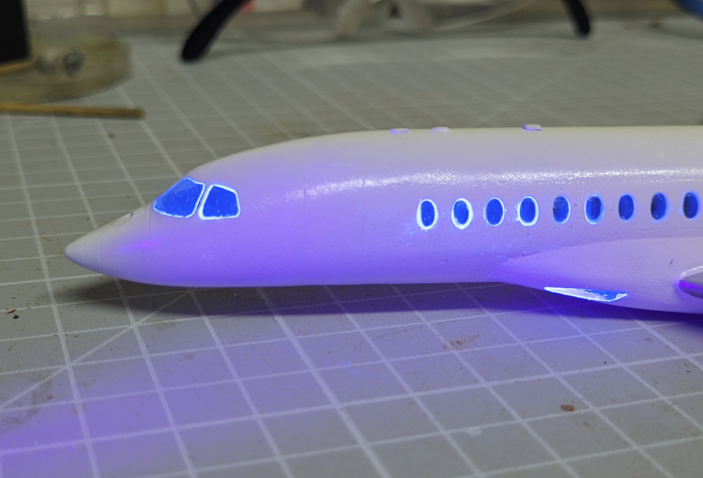

    Спасибо, сделаю наверное первый вариант, он мне тоже нравится. Доделал иллюминаторы. Возни было много, как когда склеиваешь гусеничный трек. Вышло очень плохо - каждое окошко блестит по-своему. Раньше бы я и внимание не обратил на такую мелочь, но сейчас мне это не подходит. Буду потом делать опыты с белой смолой, но пока что продолжаю то что есть. В ультрафиолете окошки ярко светятся

    Я не забросил проект, я просто был на каникулах. Пытаюсь сделать стекла. Это очень муторно и результат довольно паршивый. Стеклышки слишком маленькие чтобы их можно было шлифовать и полировать, поэтому приходится довольствоваться не самыми лучшими средствами придания им прозрачности - смазыванием прозрачной смолой с помощью кисточки. Как оказалось, прозрачная смола усаживается слабо, довольно быстро нашел как печатать чтобы окошки точно входили в проемы. Если окна кокпита встают точно и держатся сами, то иллюминаторы при монтаже все время норовят провалиться внутрь. Их установка - сплошное мучение, я за целый вечер смог вставить лишь дюжину окошек из 38ми. И получается не очень ровно. Хочется взять шкурку и зашлифовать как стекла кабины так и люмики - но не могу, ибо смысл всей этой возни со вставными окошками - это чтобы не делать овальные маски. (сейчас посетила меня идея - а что если сразу печатать из белой смолы ? Тогда можно окошки залить прозрачной смолой, зашлифовать - и края будут идеальными. Вот только не знаю будет ли хорошо смотреться некрашенная смола)
