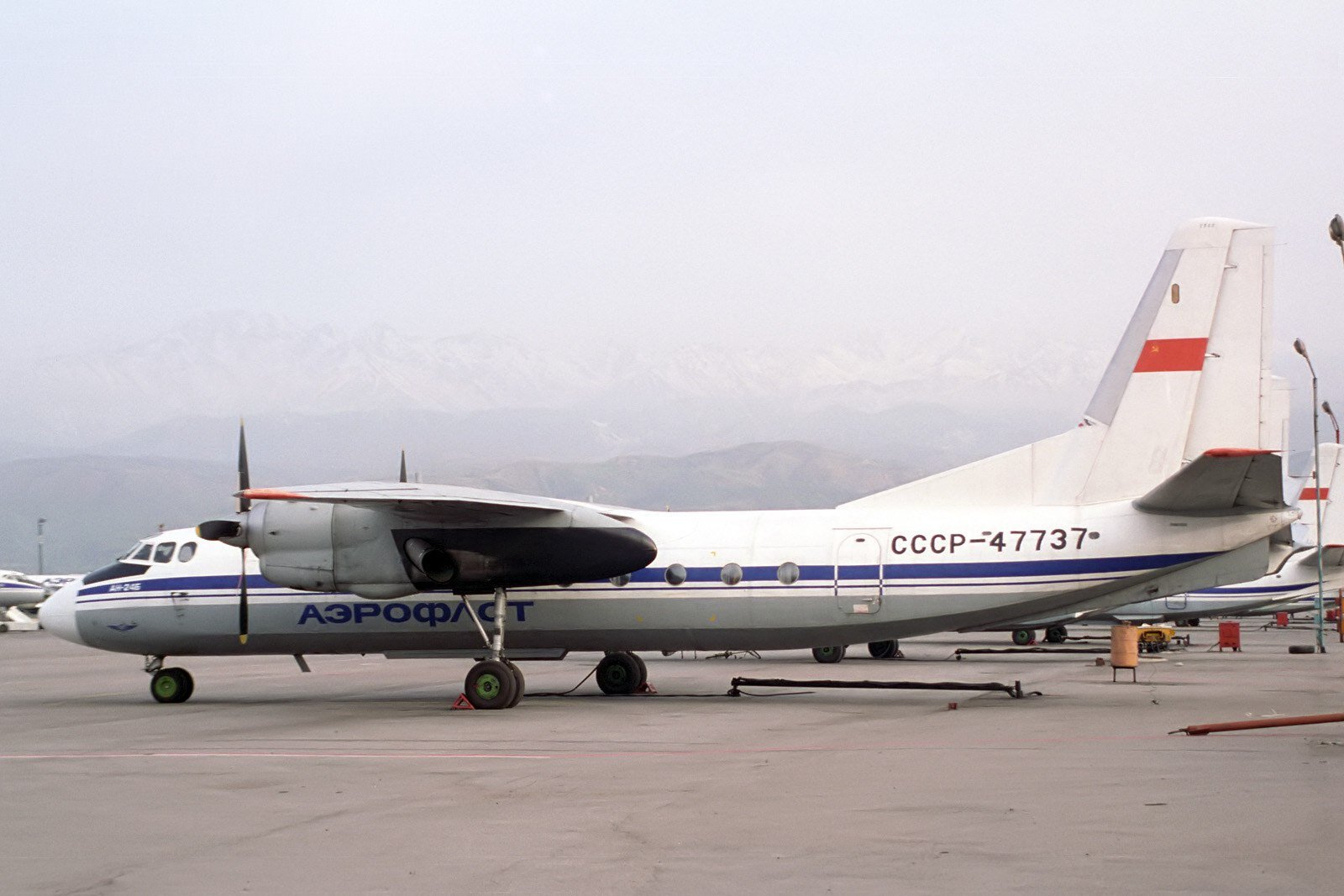

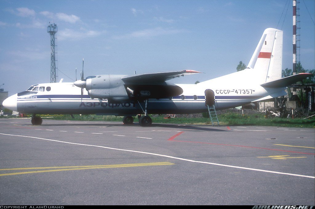

  2. Aleck
    Попытка сделать Ан-24
    Вариант 2: окраска стандарта 1981 года – серые гондолы двигателей, но при этом шрифт написания регистрационного знака образца 1974 года. Наиболее вероятно, такие самолёты выходили из ворот Ростовского АРЗ № 412.
  3. Aleck
    Но в третьем случае самолёты Ан-24 так красили не все. Почему так произошло, я не знаю. Начиная с 1981 года, помимо «канонической» окраски, существовало несколько вариантов. Вариант 1. Когда шрифт написания регистрационного знака образца 1978 года, а всё остальное по стандарту 1981 года. Подавляющее большинство самолётов в таком варианте окраски летало на Дальнем Востоке, в Якутии и в Восточной Сибири. Что говорит нам о том, что большой круглый трафарет был в каком-то восточном АРЗ, сейчас не помню кто тогда ремонтировал Ан-24 на Востоке СССР. Улан-Удэ?
  4. Aleck
    Третий вариант, официальный, вышедший в 1981 году. Голубые полосы на фюзеляже стали светлее, гондолы двигателей окрашены полностью в серый цвет, округлая надпись номера стала меньше размером.
  5. Aleck
    Второй вариант. Так красили только на АРЗ поскольку к тому времени Ан-24 уже сняли с производства. По сравнению с первым вариантом изменился только шрифт написания номера, как сзади фюзеляжа, так и на крыле. Он стал округлым. Период жизни этой «ливреи» - 1978 - 1981 годы. Ну, а на перроне такие можно было увидеть примерно года до 1984-го, до следующего ремонта.
  6. Aleck
    Мы с Димой за последние сутки поговорили по окраскам Ан-24 с 1973 по примерно 1988 год. Результат получился такой: На фото - самый первый вариант окраски Ан-24, 1974 - 1978 гг. Так красили и на конвейере, и на АРЗ. Примерно с номера СССР-46640 так стали красить Ан-24РВ с конвейера. Как минимум, Ан-24 РВ СССР-46630 был ещё в старой ливрее, а СССР-46640 – уже в новой. Это произошло в период с 22.08 по 18.10 1973 года.
