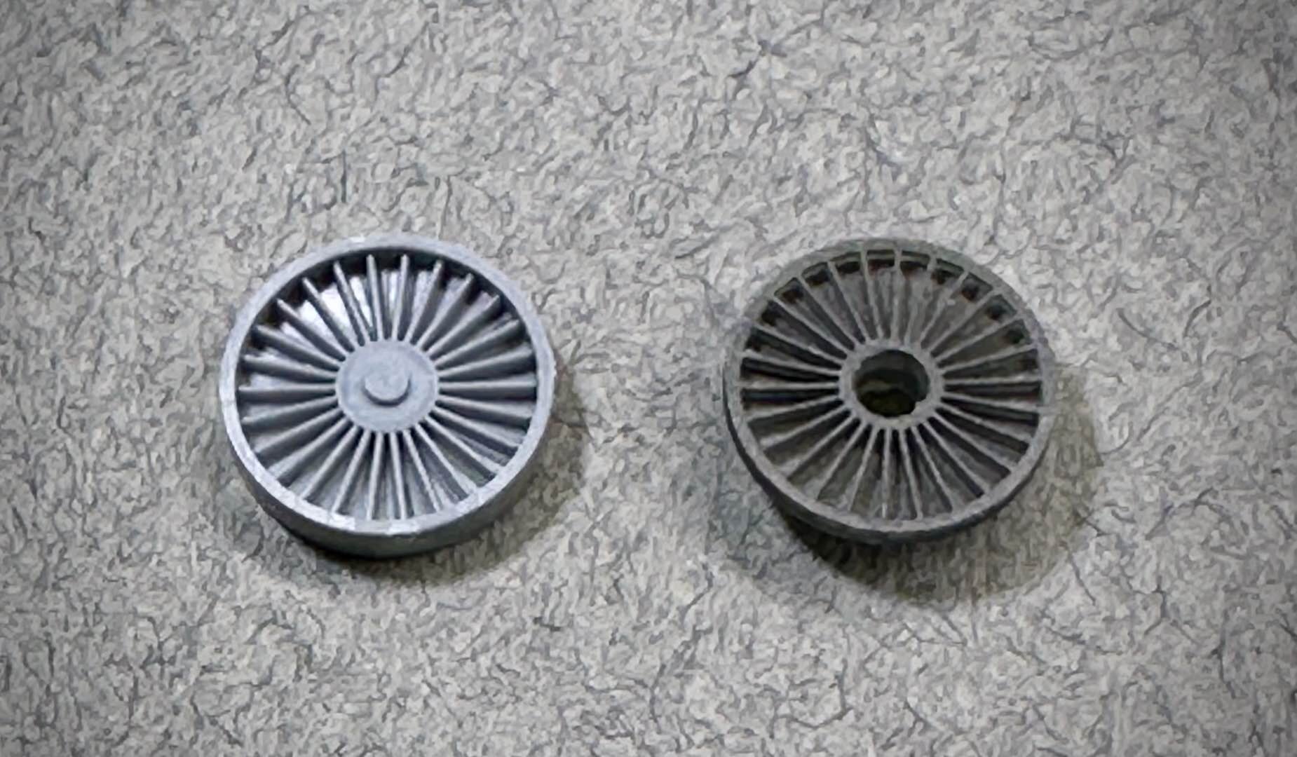

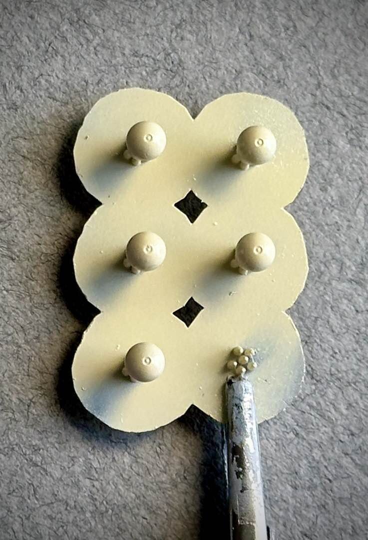

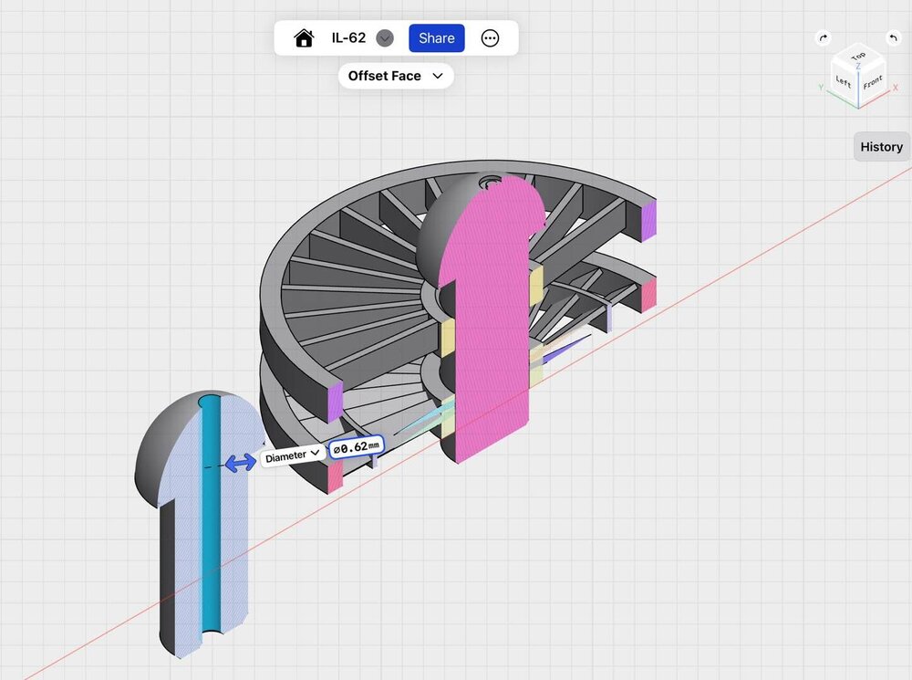

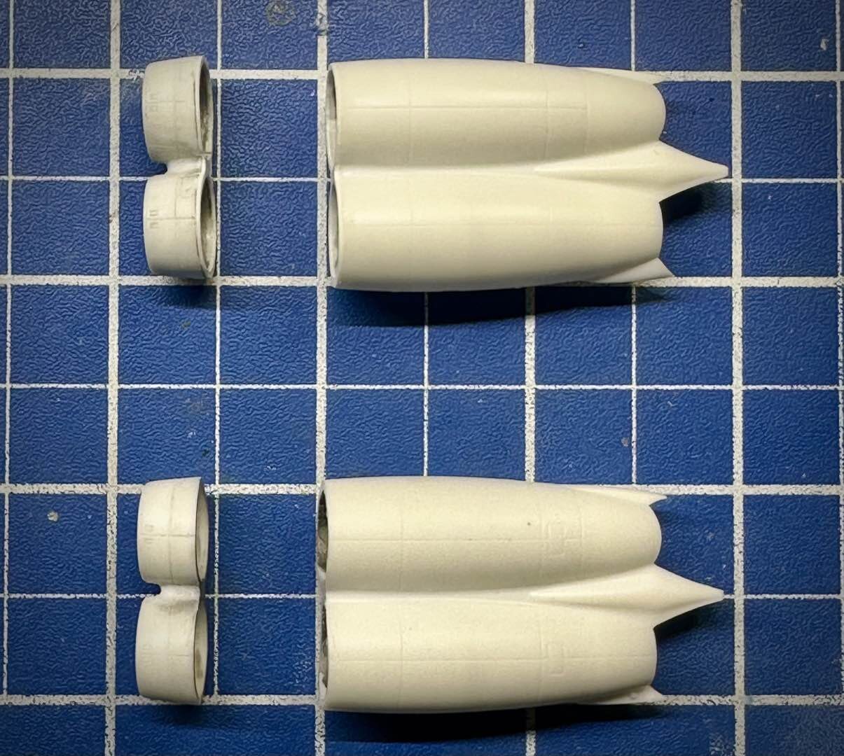

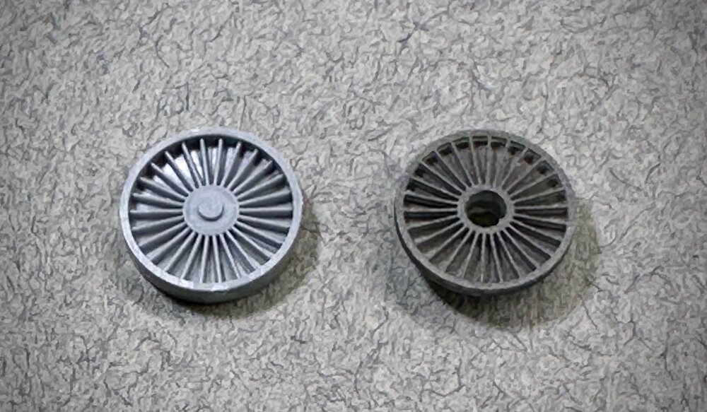

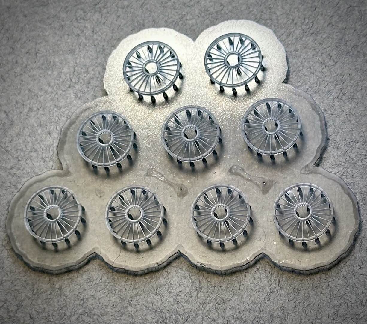

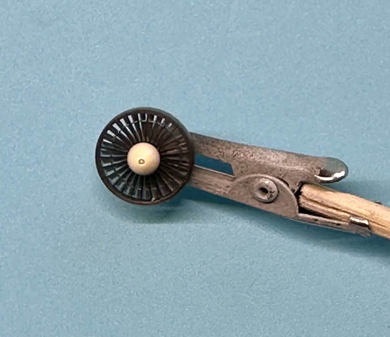

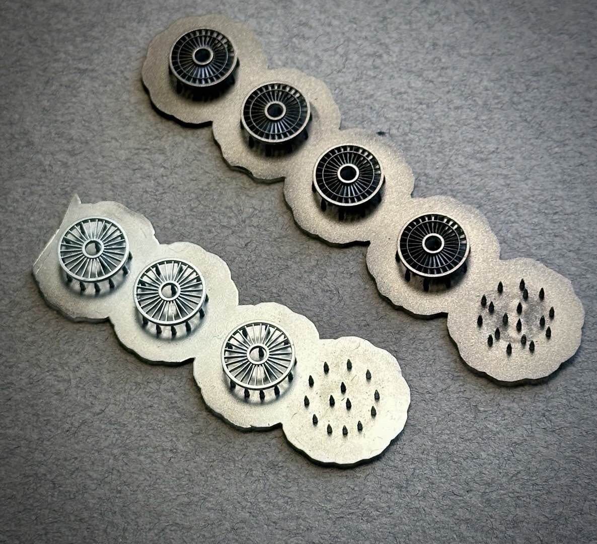

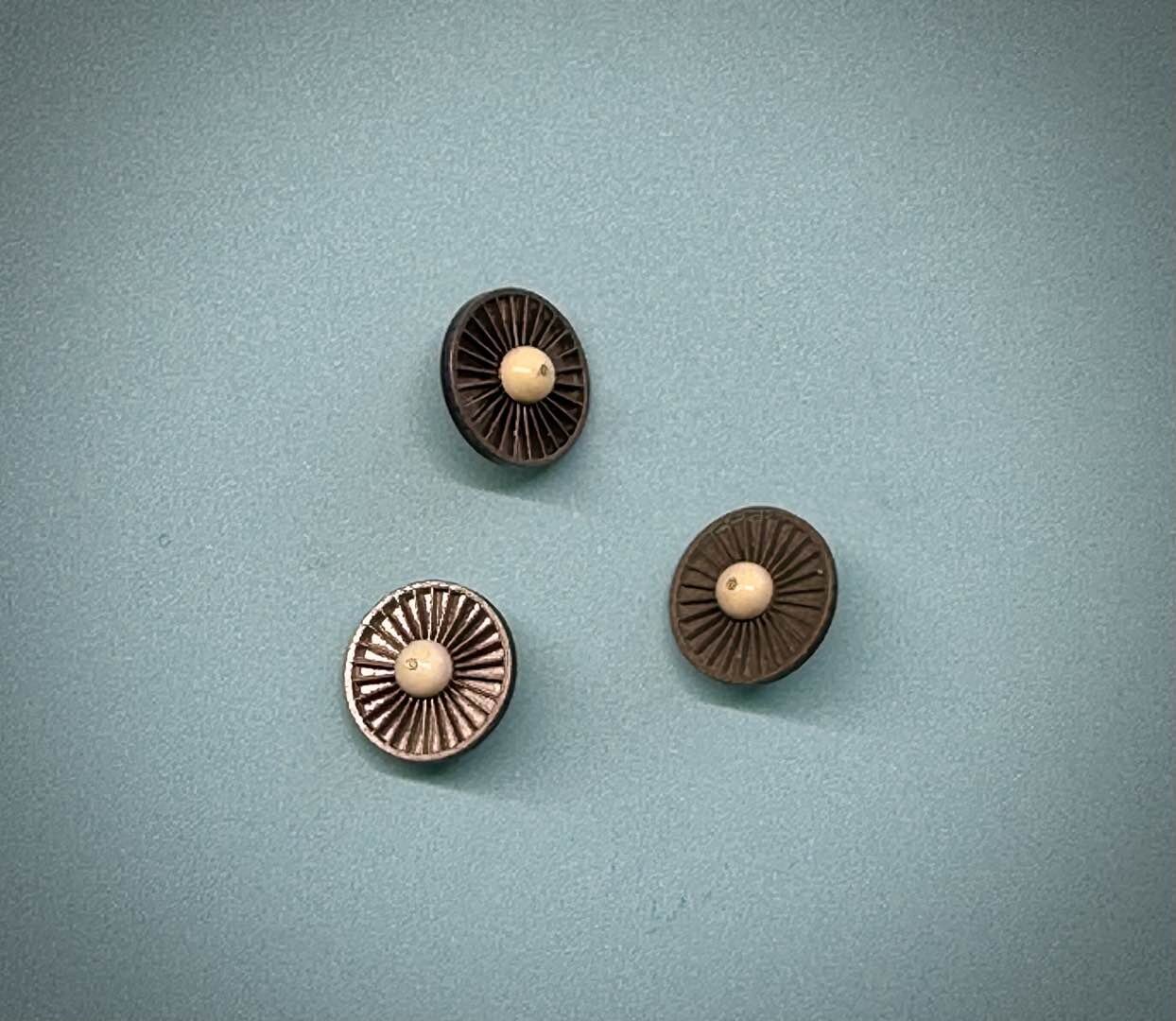

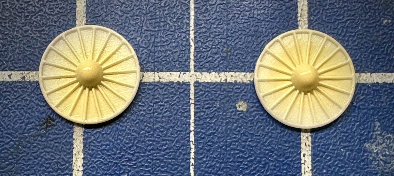

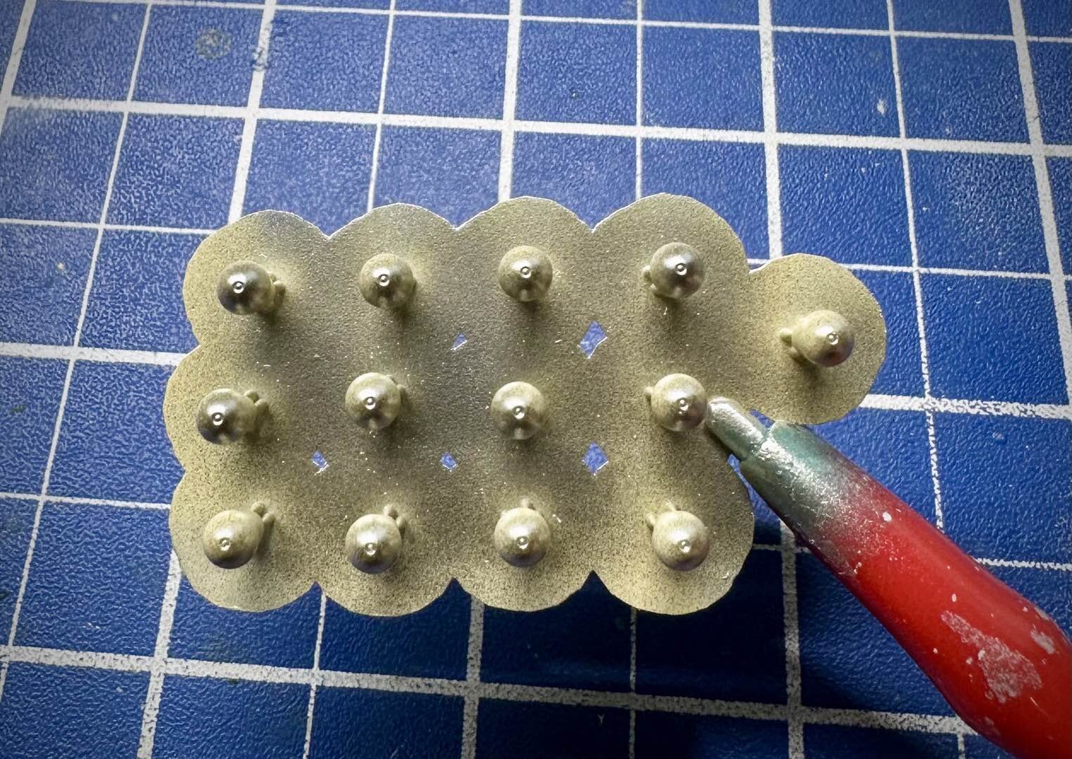

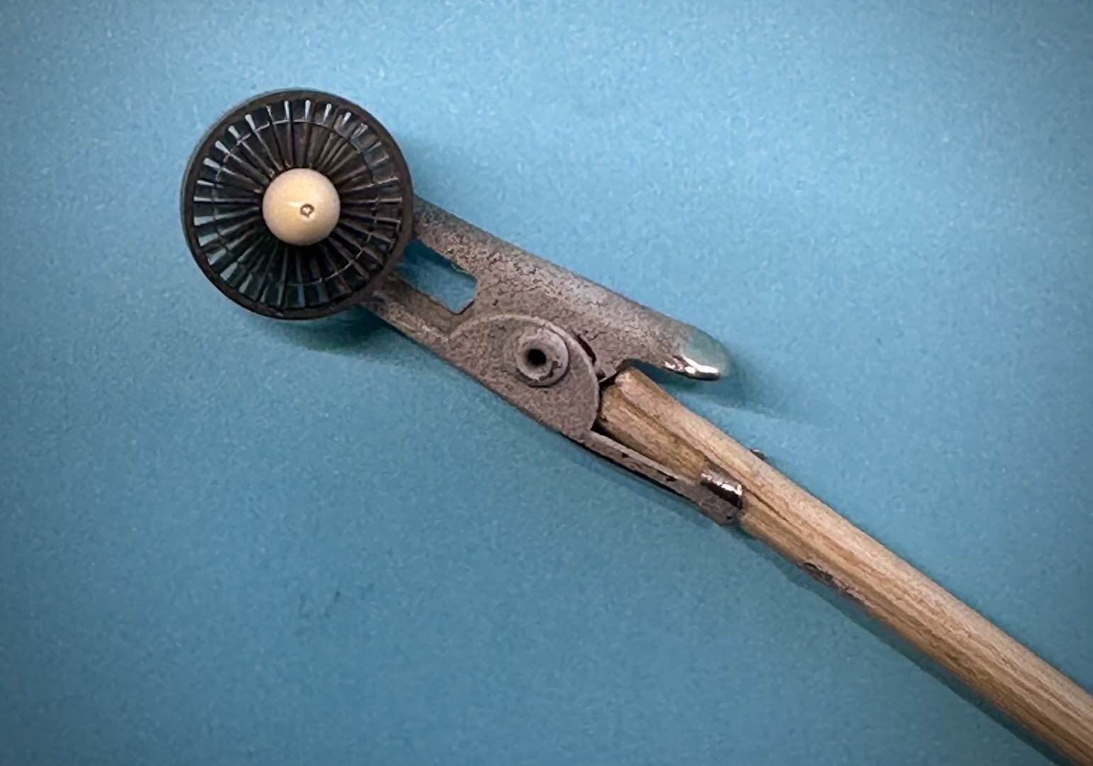

Перейдём к двигателям. Я вот, честно сказать, не знаю как можно хорошо покрасить ВЗ, вентилятор и его кок когда они уже собраны вместе. Поэтому просто распилил моторы, ориентируясь на глубину посадки вентиляторов Звездовской модели (у ICM глубина меньше): И вообще, имея оба набора, если есть какие-либо расхождения в размерах, формах и т.д. отдаю предпочтение Звезде которая, кстати, тоже грешит неточностями. Как и с колёсами, начал красить коки. Они, насколько я видел, красятся обычно тем же цветом что и колёса: Вот где-то на этом этапе я задумался о колесах, о которых писал раньше. Когда дошла очередь моторов я опять задумался. Ну ведь правда, у Звезды эти вентиляторы выглядят лучше. Только у ICM эти моторы чуть крупнее и просто размножить звездовские вентиляторы не получается. К тому же кок у Звезды чуть меньше в размерах. (Я помню, Владимир (scorin) как-то писал, что они должны быть 3.6 мм в диаметре). Да и устанавливается он хоть и удобно, но можно удобней. А посему в помощь привлёк... правильно - Принтер! Нарисовал как умел и на выходе получилось вот так: Сделал и коки: С коками решил сделать 'ленивый' вариант. Т.е. крепежную гайку обозначить впадиной. Идея такова: крашу кок в свой цвет. Сверху задуваю защитным лаком и затем дую на 'гайку' алюминием. После всего оттираю излишки 'алюминия' мягкой губкой в 4000 грит. Во впадине остаётся наша 'гайка': Потом пустился в откровенную авантюру и нарисовал отдельно спрямитель (или как называется то, что перед вентилятором) и отдельно вентилятор: Ничего себе, доложу я вам. Перемычки имеют толщину 0.13 мм. Пробовал 0.1 мм, но смола не удерживается, перемычки рвутся. Но всё равно годный результат: получается это практически замена фото-травлению. Вот как выглядит конструкция в сборе: И - да, на всякий случай отрисовал и 'сложный' вариант кока, где предусматривается металлическая проволока. Если найду проволоку - использую его.
