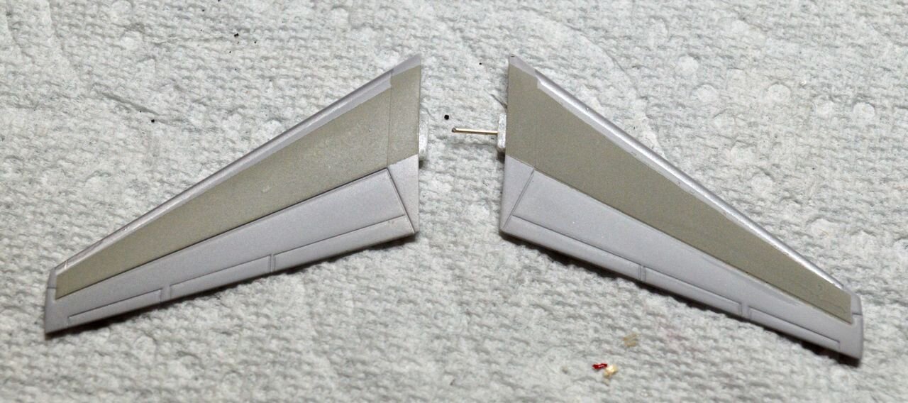

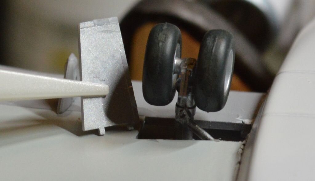

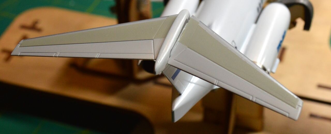

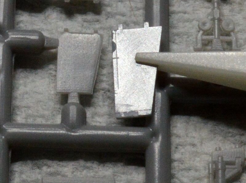

Если я пел дифирамбы Миникрафту по поводу того как хорошо продумано членение крыло-фюзеляж, которое позволяет установить крыло очень точно, прочно и ровно, то вот со стабилизатором такого нету. Есть сквозные отверстия в боках хвоста (фирменная "фишка" Миникрафта - отверстия справа и слева - разного размера, то-еть поставить не ту деталь на место - надо постараться), и на самих стабилизаторах есть небольшие плоские "шипы", которые все и держат. Вклеил, дал сутки простоять что-бы клей высох, а потом чихнул когда рука была над моделью и уронил модель со стапеля. Итог - обе половинки стабилизатора вылетели, как будто их там и не было (все остальное вроде удержалось). Исправил. Теперь держаться будет крепко! Модель начинает становиться похожей на самолет! Миникрафт-овцы мало того что очень упростили шасси (напрочь забыв о такой очень важной детали как отбойники воды, очень хорошо видные на всех самолетах семейства DC-9) но еще и решили сделать створку ниши шасси такого размера, что-бы закрыть всю нишу одной деталью. Модель при этом будет стоять на самой створке, а не на колесе, зато деталей мало Вот тут для сравнения на литнике - створка от модели от "Восточного Экспресса", а в пинцете - Миникрафтовская. Процесс идет!
