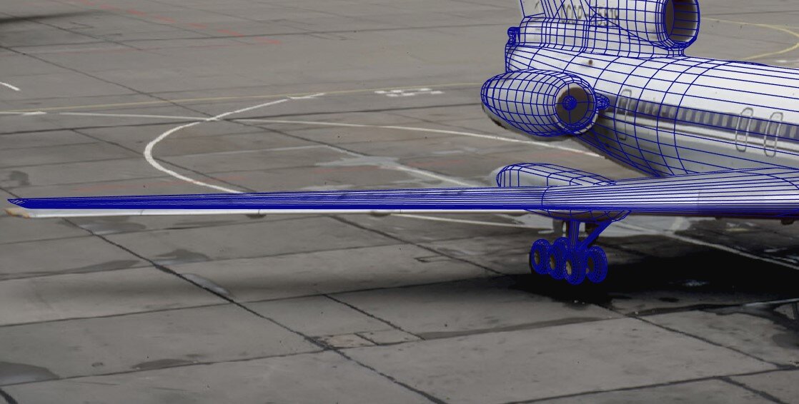

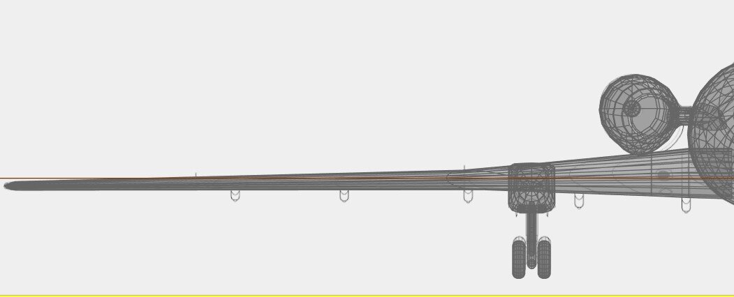

    Заодно тут возник "вопрос к знатокам" - а как с крылом то лучше поступить? Сейчас оно сделано "конструкционно-нейтральным" по чертежу Но на земле оно заметно провисает, что и показало наложение всех фотографий Я пока не стал это относить к тому, что требует правки, задам ему динамический прогиб, чтобы нормально детализацию по фото выверять. Но вот относительно самой модели - в сочетании с нагруженными стойками и колесами, сделать и крыло "нагруженным" или оставить "нейтральным"? Как понимаю, в наших наборах все крылья даются в усредненно-нейтральном состоянии. Как вариант, конечно - оно и само может обвиснуть, как часто бывает на пластиковых моделях. У меня даже на довольно мелком звездовском Ту-134 плоскости опустились к концам. А вот у Ил-18 от ВЭ - все нормально, у него они более толстые и пластик жестче.

    Начал выставлять камеры для сверки. Пока картина так себе. Но радует хотя бы то, что по первым же фото проблемные места обозначились плюс-минус одинаково. Другие пока ставить смысла не вижу, надо обнаруженное выправить.

    Покажет только практика и время. Поглядим. В принципе, я спрашивал - со сделанным мною Як-52 в 32-м, коему уже полтора года, вроде все в порядке. А он сопоставим по размерам с моделями в 144-м и примерно как Як-40 в 100-м. И там те же - части фюзеляжа, крылья и т.п. Как разберусь с ремонтом и откопаю коробку с "контрольным" набором деталей, посмотрю, что с ними стало. Но, когда последний раз их наблюдал, а это где-то через год после печати - деформаций не было.

    Думаю, это уже неважно. В 72-м или в 100-м, да и даже в 144-м - в любом случае придется фюзеляж и крылья собирать из кусков. Каждый из которых по своему будет пытаться деформироваться в свою собственную сторону... А также после сборки надо что-то делать чтобы через годик крылья не провисли или фюзеляж не изогнулся. Может каркас предвидеть металлический ?
