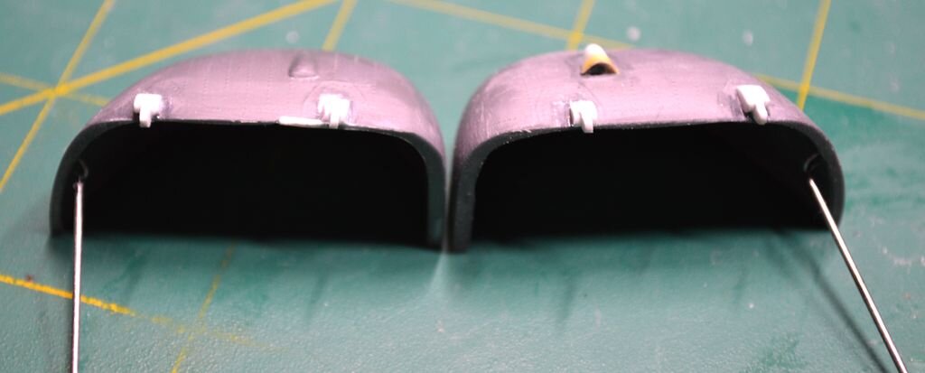

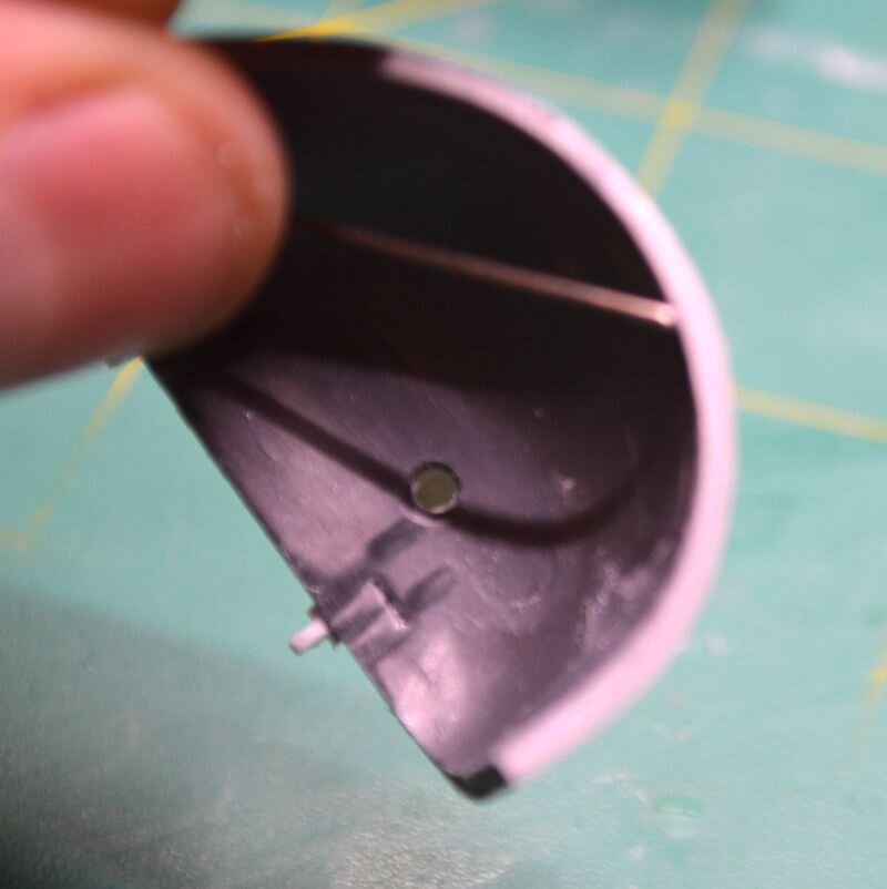

  2. Решил заменить отлитые сплошные обтекатели системы вентиляции (слева) на вытянутые из тонкого пластика (справа). Делал первый раз, но вроде получилось. Смотрится гораздо лучше. Просверлил отверстия в дверях под этими обтекателями. Решил что пора приклеить на место крышу грузового отсека и ... не смог её найти. Потерялась! Причем это не какая-то масюсенькая деталька, это лист пластика длиной 15 см и шириной около 3х. Наверное выбросил. Пришлось делать новую крышу.
