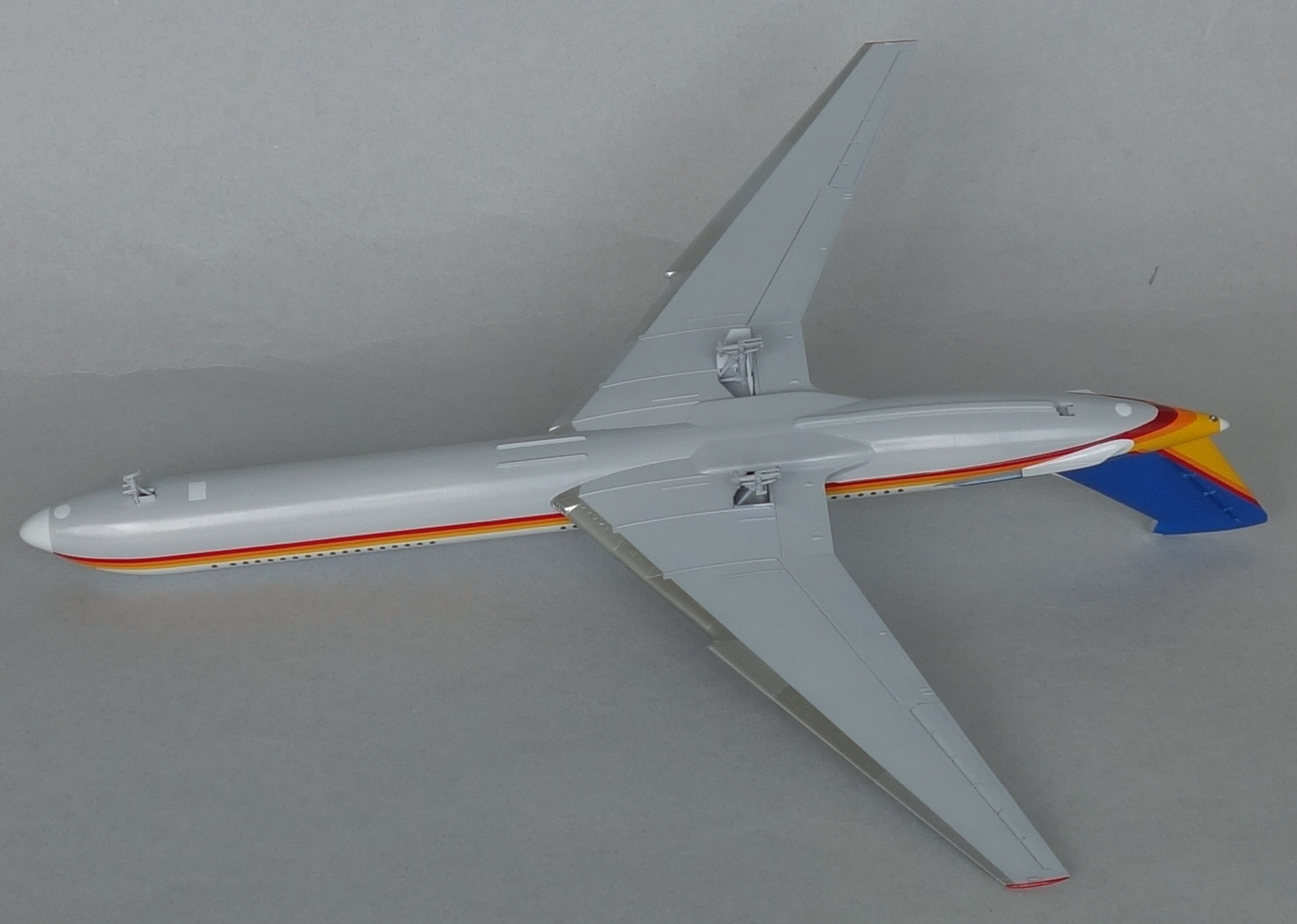

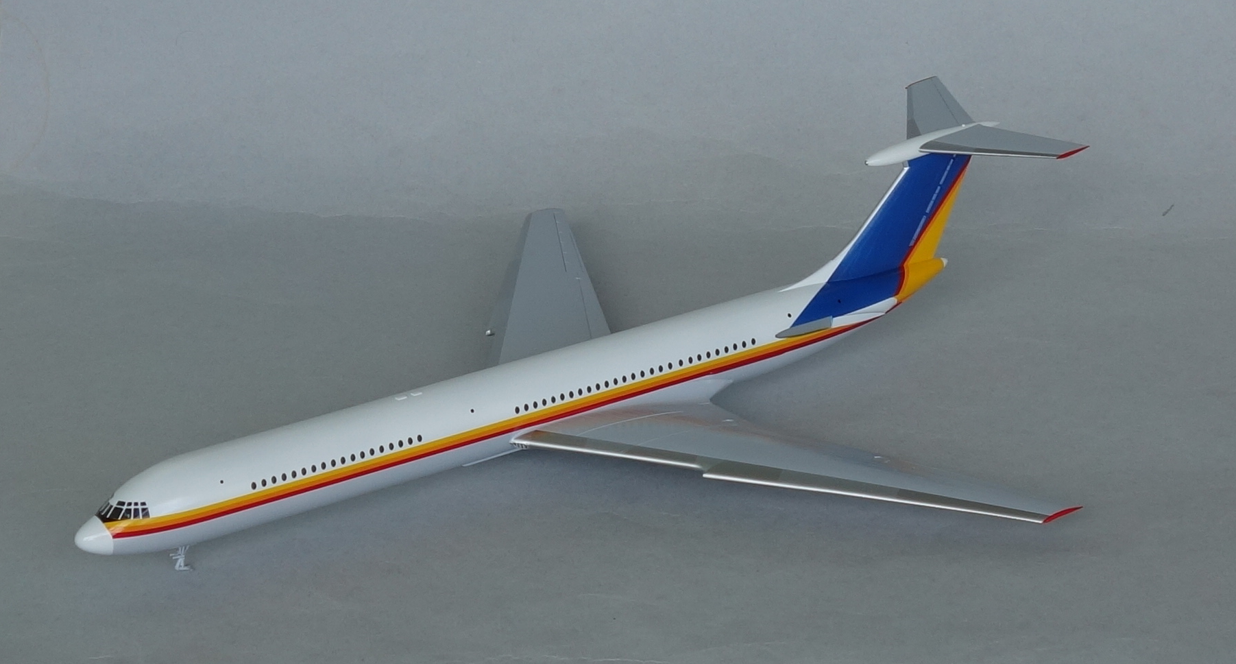

    Малярку закончил.
  3. Вчера
  4. Что-то меня в этой моели "зацепило". Решил пуститься во все тяжкие и сделать нормальные (насколько у меня это получится) окошки. Для этого отрезал у родных окошек выступаюшие части и вклеил куски пластика в проемы так что-бы они торчали с двух сторон. Щели по сторонам - ого-го какие.. Вот какую кучку пластика откромсал от родных окошек Потом - залил все щели супер-клеем (для прочности) и вооружившись наждачкой вывел все торчащие части вровень с пластиком и заполировал. Сейчас через эти окошки можно дачже что-то увидеть
