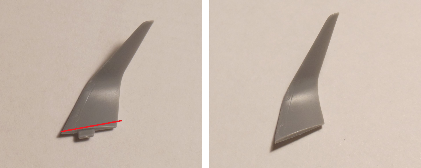

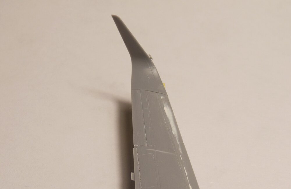

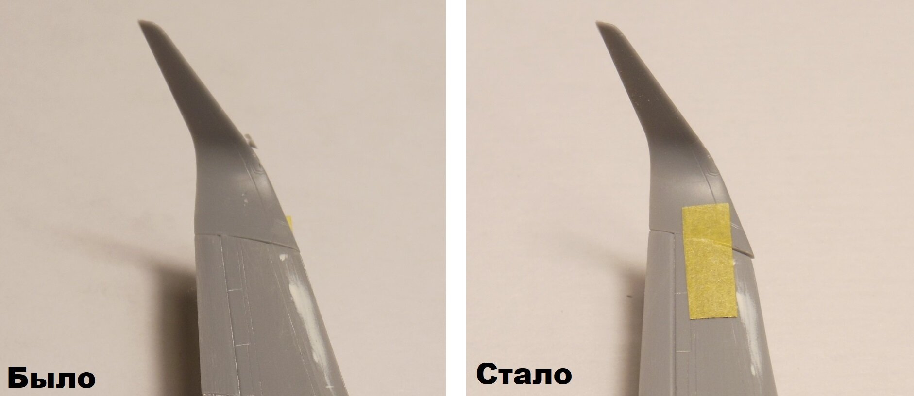

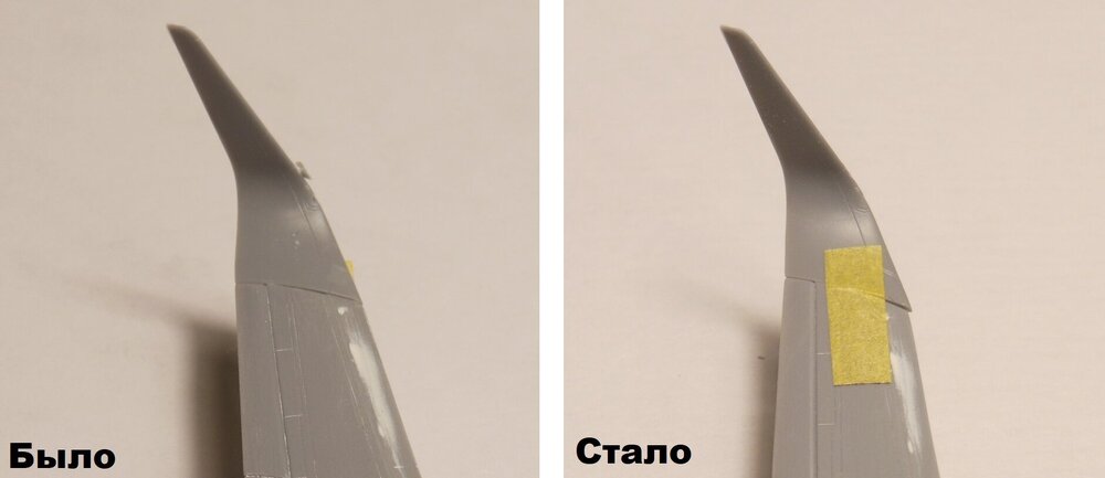

Я когда строил эрбас, заметил следующее: если смотреть строго сверху, то линяя крыла по задней кромке должна идти ровно, без изгибов у шарклета, а передняя кромка, наоборот, чуть меняет линию на шарклете, создавая стреловидность: В наборе у Звезды все наоборот, по задней кромке есть непонятный изгиб, а передняя кромка на одной линии: Выходил из этого положения доработкой шарклета, подрезав его у основания, ничего не снимая по передней кромке, но постепенно увеличивая площадь срезания к задней кромке: Этот момент подробно обсуждался в моей стройке здесь http://airliner-models.org/forum/topic/5700-airbus-a320neo-smartavia/ За рецепт БАНО на крыльях спасибо)

Семен, спасибо большое. Нам с Данькой тьваоя оценка особо приятна. Шарклеты не подрезали ? А зачем ? Расскажи - может что то не знаем... Бано на крыльях делали из UV смолы с красителями. Сачала разводим капельку с красителем. наносим зубочисткой на место и засвечиваем фонариком. Это - лампочка. Затем просто зубочисткой поверх порозрачную наносим. Засвечиваем. За счет поверхностного натяжения она хорошо в своем "гнездышке" растекается и держится. И так - формируем за 3-4 прохода.

Отличная работа! Вроде простая ливрея, а модель очень натурально, живо смотрится, за счет проработанной мелочевки, технички. Пару вопросов: законцовки (шарклеты) подрезали у основания? И навигационные огни в законцовках из чего делали? Там не одной шпаклевкой надо, а шкурками/пилками да посильнее)
