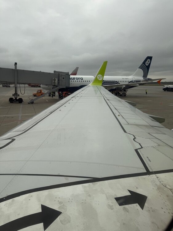

Сергей, судя по чумазым фото, прешейдинг чёрный по всей длине расшивки, стыков панелей как то не уместен. Если в поиске забить "boeing 737 wing view photos" в основной массе довольно чистые крылья, но бывают исключения. Сделайте лучше смывку. В местах навески закрылков, предкрылков, элеронов можно прешейдинг в меру (по ходу сдува с поверхности крыла). Интерцепторы, закрылки вразнобой другим отенком серого, как на фото. Прешейдинг под светло серый (основной) лучше серыми цветами делать, не так выразительно будет.

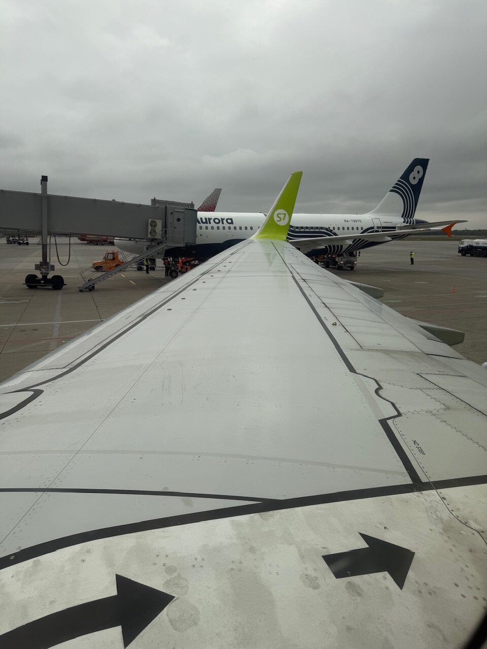

Например, очень хорошо видно, что следы грязи выходят из участков швов лючков и других неоднородностей поверхности, и тонкими следами тянутся строго вдоль направления воздушного потока. Прешейдинг в классическом исполнении хорош для имитации промятой обшивки. Если бы на крыле Боинга регулярно устраивали танцпол, к примеру. А все, что связано с ровной обшивкой и швами, имеет четкие границы по переднему краю панели или лючка - "шалости" пограничного слоя. Я иногда делаю так - закрываю маской (полоска тонкого картона с тамиевской лентой на 2-3 мм от края) переднюю кромку панели обшивки, и провожу тампоном с пигментом. И так по всем панелям (см. фото). 200%!
Вот я и говорю, смотри на то что есть, банальное прокрашивание черным перед покраской это пол дела, создать реалистичную фактуру очень непросто, но когда можно посмотреть в живую и не искать кучу фото, это здорово. Посмотри на "кругляши" на самоле и то что ты сделал... Сдается мне то что дал производитель просто избыточно по толщине , ажурности нет ,да и сам грязеобразующий процесс, все не так просто. Не торопись , смотри что глаза режет и сравнивай с фото , стабы самое оно, на край в тормозуху и по новой с учетом опыта. Если ты тут будешь живые фото кидать, да еще с близкого расстояния, думаю не один я спасибо скажет. Глядя на тебя, то же коробочку перебрал, после победы расшивки на китайце и реализации цели, теперь хочу попробовать как ты, именно грязевые и не только эффекты, а там уже можно будет и совместить, так что смотрю и изучаю твои шаги. Но пока видится наложение теней и оттенков аэром после основного цвета, намешав из него же темнее и светлее , предшейдинг интересен, но реализовать на 144 непросто, легко превратить красоту в плесень вместо подтенения швов.

Андрей, ну вот фактура как есть: Пожалуй, не так контрастно, как у меня вышло, но это и не откровенно однородный серый баллончик с обычной смывкой. На крыле ещё более выразительно видно: А вот я про красную законцовку выше говорил: Еще, кстати, интересная особенность 671 самолета, которую стоит воспроизвести в модели: Откуда фару скрутили - не знаю. Ну и пару крупных планов на ширик для размышлений об окраске воздухозаборника и лопаток.
