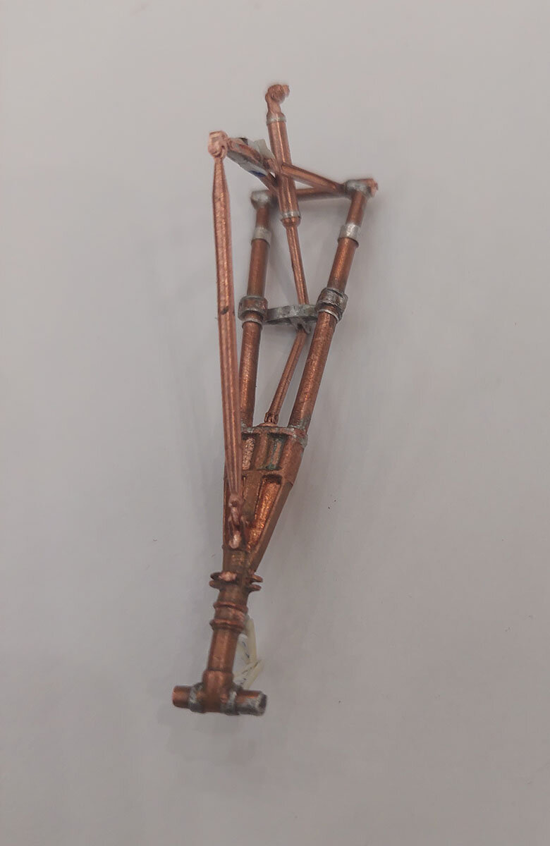

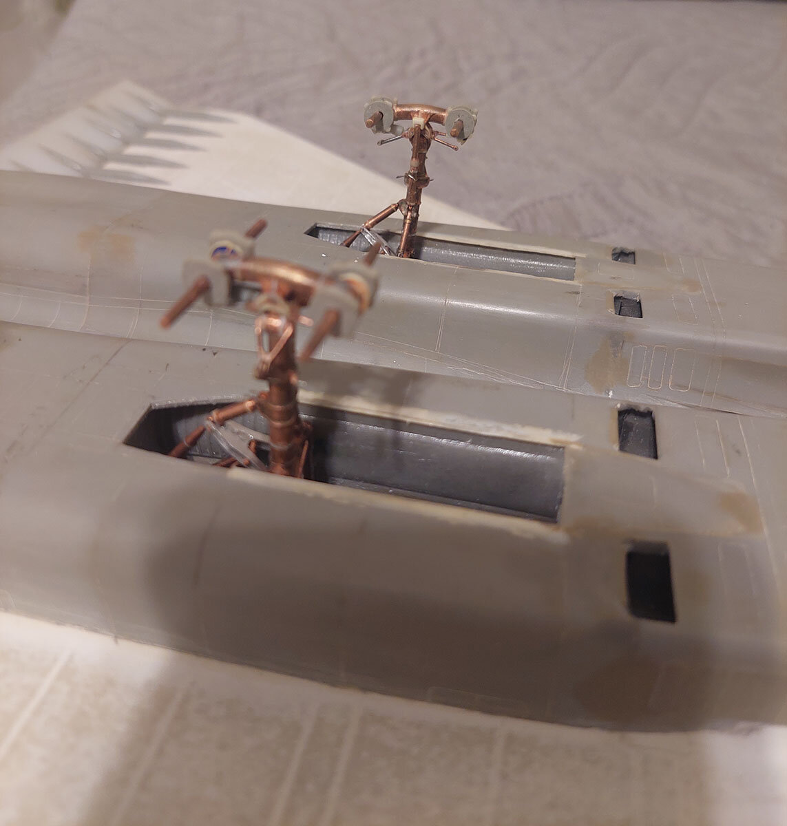

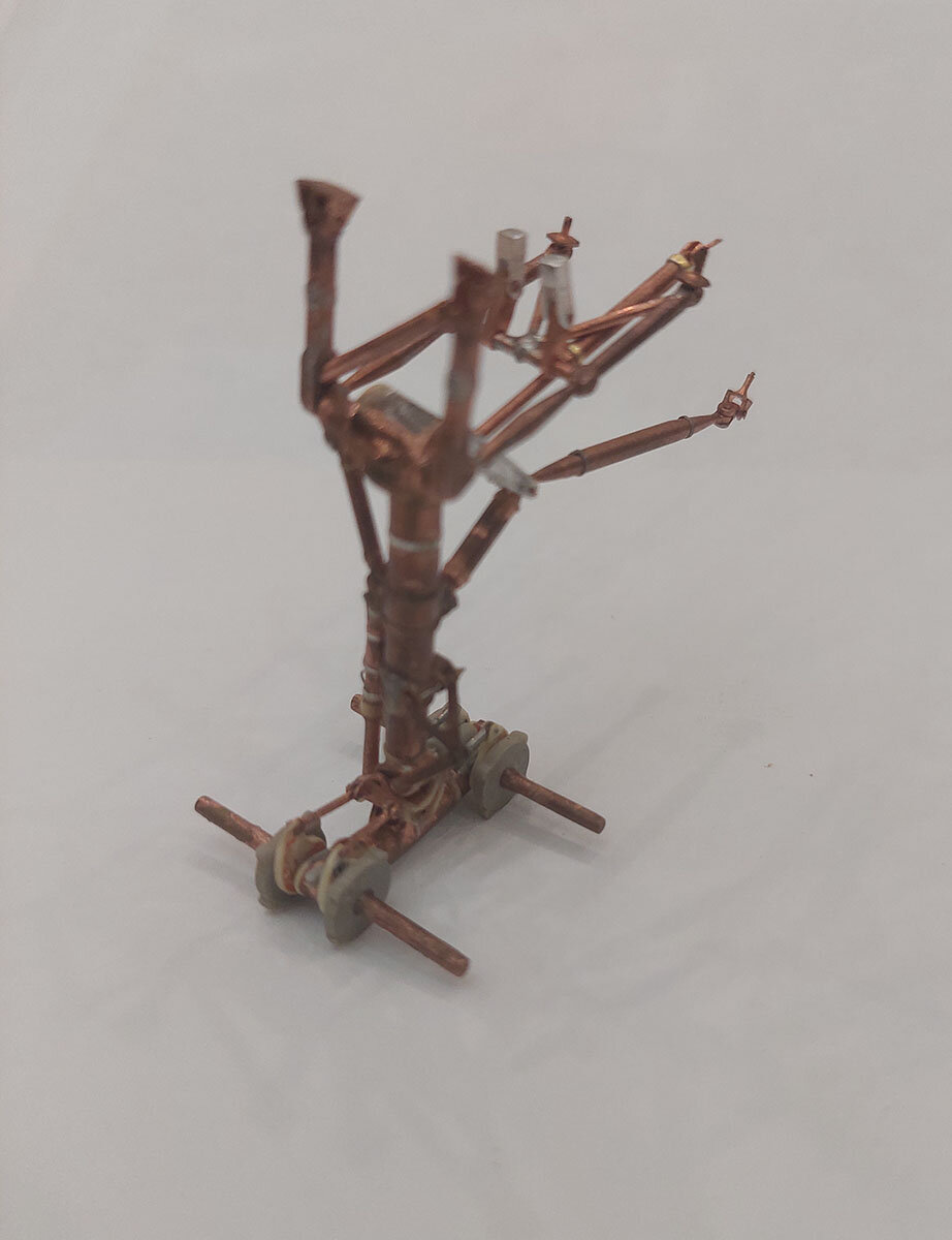

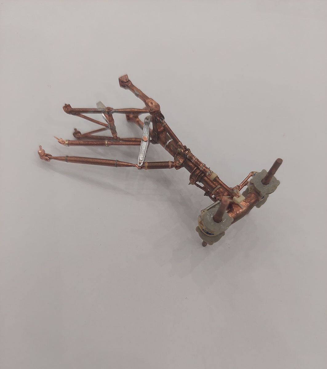

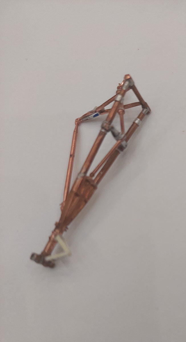

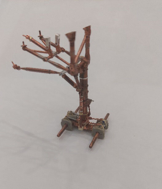

Дальше шасси. Поскольку модель тяжелая, родные стойки будут не долговечными. Да и вид у них сильно упрощенный. Поэтому решил стойки сделать самодельные металлические. Изначально думал детальки спаивать между собой, поэтому выбрал медь. Отдельные детальки точил на микротокарном станке из купленных жал для паяльника. Очень трудоемкий и длительный вышел процесс. А пайка в итоге, применялась очень ограниченно. Можно было смело точить их из алюминия. Ну что сделано, то сделано. Все детальки собраны профессиональной пайкой, а подвижные элементы - на проволочных штифтах. Весьма прочно получилось. В процессе доводки модели им уже пришлось выдержать немало жестких посадок с превышением перегрузки
