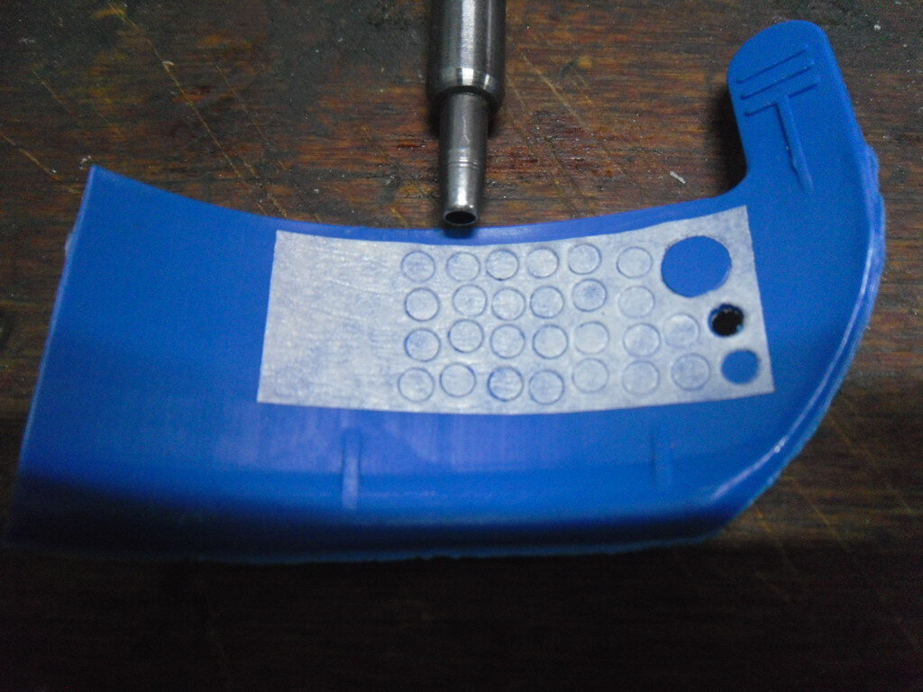

  2. Вопрос масок решился очень просто. Я решил вырезать маски по контуру декального остекления, ведь у меня 2 декали! Косячь - не хочу! Однако, по факту резал по месту, ориентируясь на декальное остекление. Боковые иллюминаторы замаскированы круглешками 2,5мм сделанных с помощью пробойника. Очень удобно и особенно выручает, когда нет готовых масок. Впринципи, ничего сложного. Попутно закрыл все дырки, куда краске не надо бы попадать Именно в этот момент я вспомнил о довольно существенном недостатке этой модели, связанном с передними стеклами кабины пилотов, который я пытался победить на предыдущем образце, но так как времени прошло много, бесконечная суета, усталость на букву "з", в общем, я про это дело забыл. Теперь ломать поздно, оставим так. Посетила мысля насчет прешейдинга для жалюзей, коих на этой модели примерно 80см от пола. Накрасил черным, задувая по полету. Чтобы в открытые форточки не надуло краски, я их прикрыл. В вертолете, кстати больше нет никаких дырок и его больше не за что подвешивать для окраски и сушки, не касаясь внешней поверхности. Далее, будет нанесен белый грунт по направлению против полета и непосредственно окраска в том же направлении. В теории это должно дать эффект жалюзей, а что из этого реально выйдет - посмотрим) .

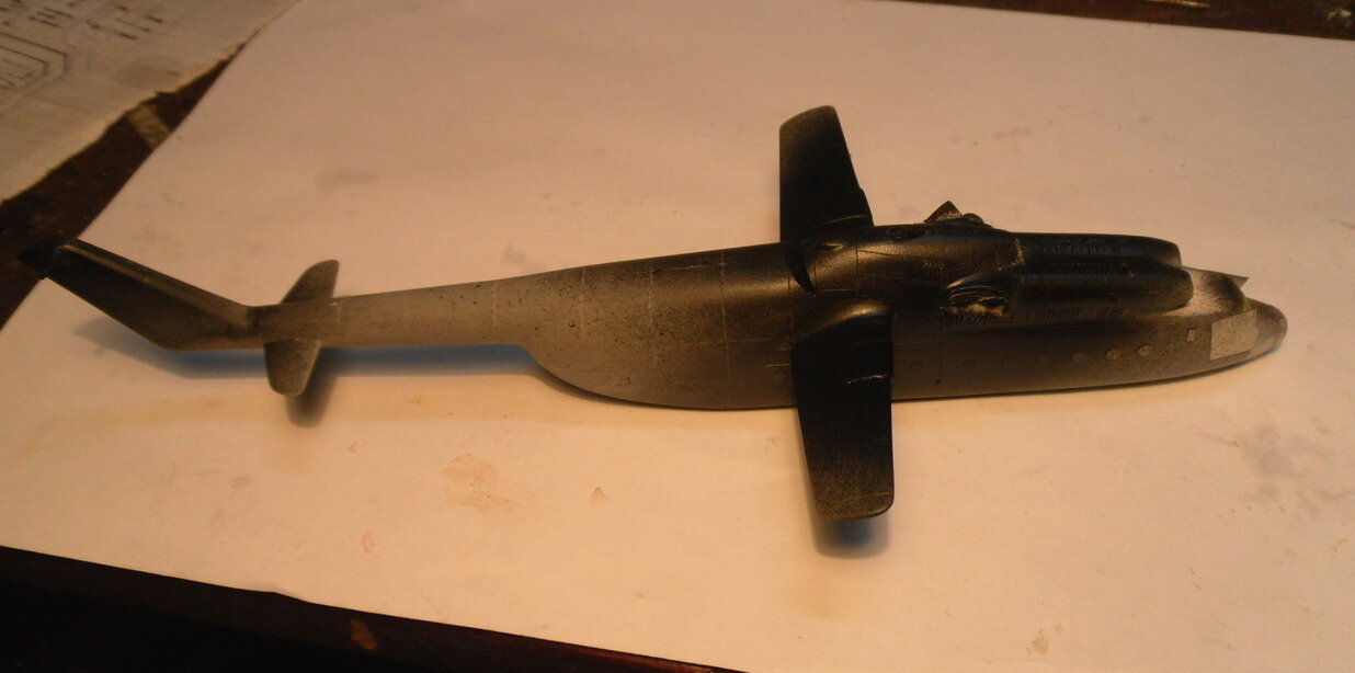

  24. Есть еще немного прогресса. Изначально думал сделать открывающуюся жопу, так сказать потренироваться перед сборкой А-моделовского образца, но покрутив в руках эту мелочь, передумал. При этом, есть омедненная стальная проволка 0,25мм. Делай микропетли - не хочу. Другое дело, что я такую мелочь уже не вижу. Размер имеет значение. Поэтому заклеиваем створки грузолюка. На другой створке у вертолета когда-то была ВСУ. Разметка под воздухан и сопло на модели была, по ней просверлил дырки и приспособил туда трубочки, сделанные из вот таких спиц для вязания, диаметром 2,5мм: Спицы эти из нержи, полые внутри. Супруга намеревалась выкинуть по причине поломки одной из спиц. Я отобрал, мне пригодится. Отрезал болгаркой трубочки длиной 10мм, снял заусенцы, обжег с помощью спички, заодно закоптил и вклеил на шпаклю Клеим к фюзеляжу Как оно там должно быть, я не знаю, никогда не видел и на фото не акцентировал внимание. Делал на работе, где нет доступа в интернет. Короче, как получилось, так получилось. На будущее учтем и подготовимся получше. Пробовал выделить границы передних стекол с помощью туши, чтобы сделать маски. Нанес, смыл спиртом. Хрен там. Не обозначаются границы, хотя они мелко-мелко выдавлены на стекляшках. Если 2 года назад, я их еще как-то видел, то сейчас не вижу. Тушь смылась под 0, как будто ничего не наносили. Думаю, как мне сделать такие мелкие маски для окраски?
