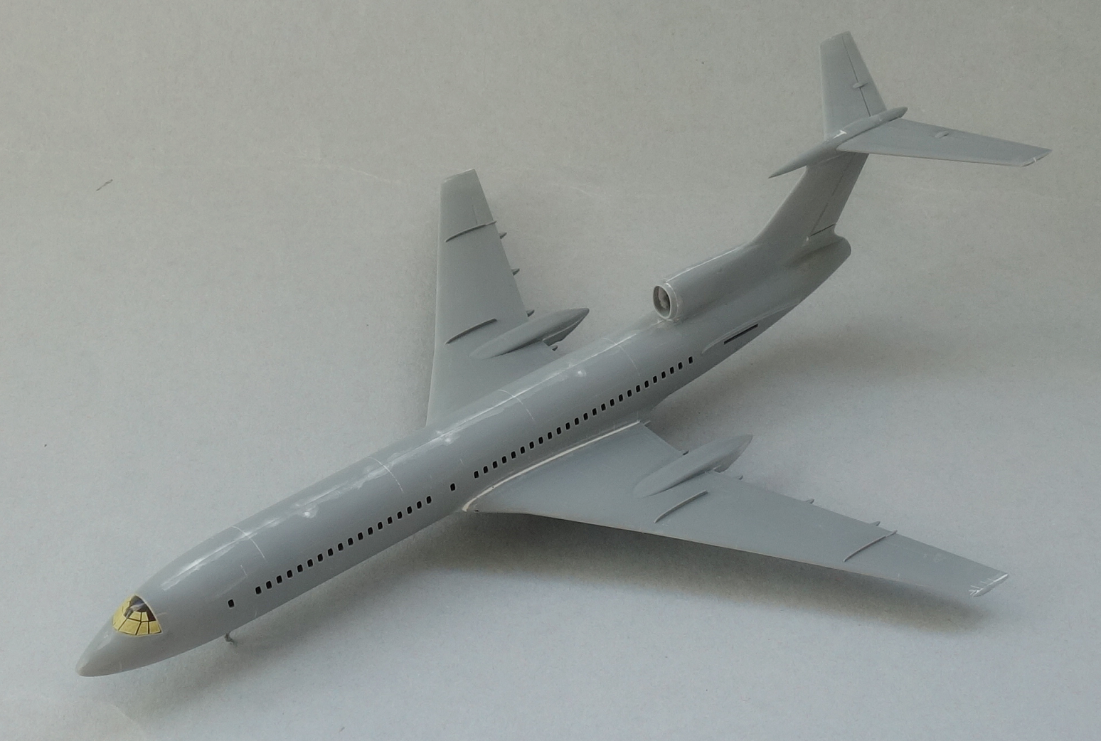

Всем привет! Вот решил сделать такого красавца. Пока что подсобрал аэроплан. И задул грунтом. Стабы оказывается были белые на обоих ихних М-ках. Думал М-ок у Interflug было много, а оказалось всего две. DDR-SFA и DDR-SFB.
