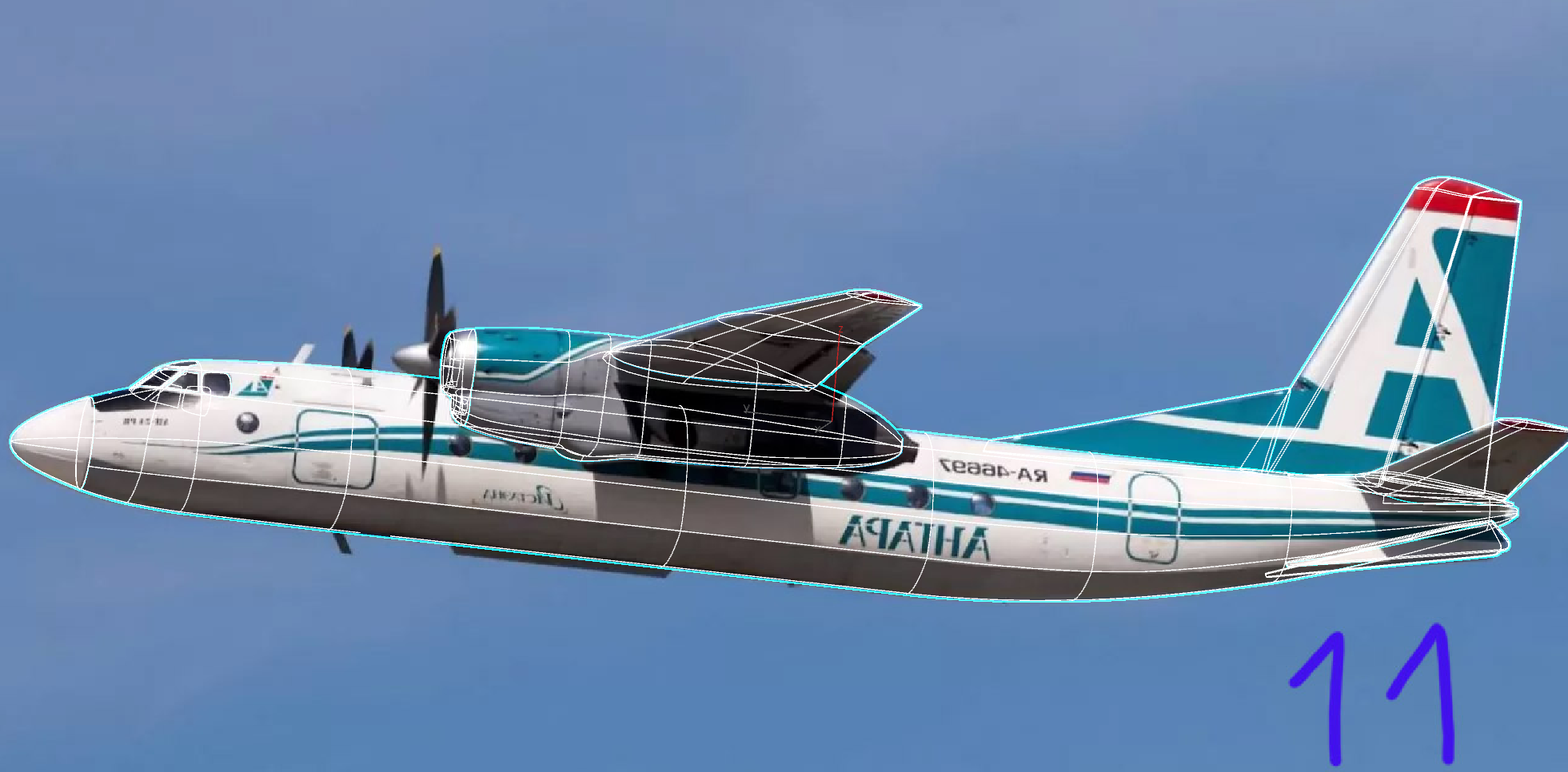

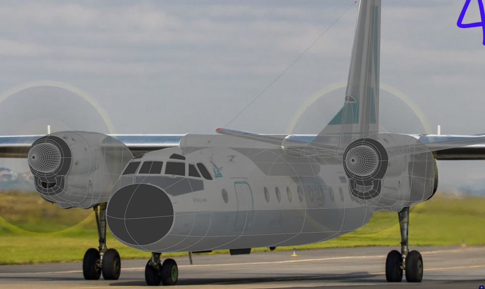

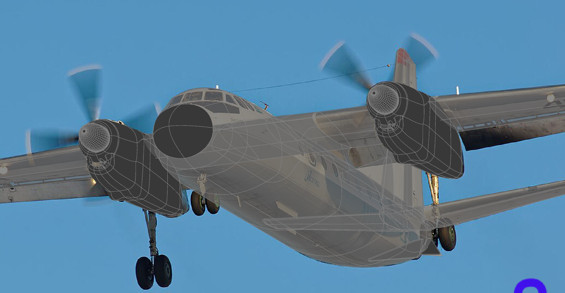

Логично было взять за основу мою модель для симулятора, в последней версии. Она создавалась и правилась годами, хотя я иногда и слышал критику о форме носовой части - все равно была довольно похожа на прототип. Но дело было давно, лет 15 назад и делалась она не для печати. А значит все до единой её детали надо перелопатить под печать, что очень и очень непросто. Проще - начать с чистого листа. За 15 лет я набрался кой-какого опыта в 3д моделировании и поэтому применил здесь моделирование по фотографиям (спасибо @Artman за подробные разъяснения). Как это делается, Алексей всем уже продемонстрировал в топике про Ту-154Б. Так вот, последние две недели я только и делал что пытался создать похожую морду любимому самолету. Сделал 17 камер для 17 фоток и скакал с одной на другую ночи напролет. Поправил точку на одном виде - полезло не туда на другом, поправил там - вылезло на третьем... И так до бесконечности. Но в результате что-то получилось. Всякие мелочи-антенки даже не делал, потому что будут печататься отдельно или делаться из подручных материалов.
