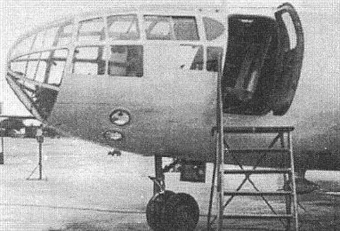

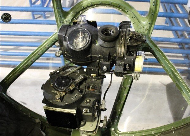

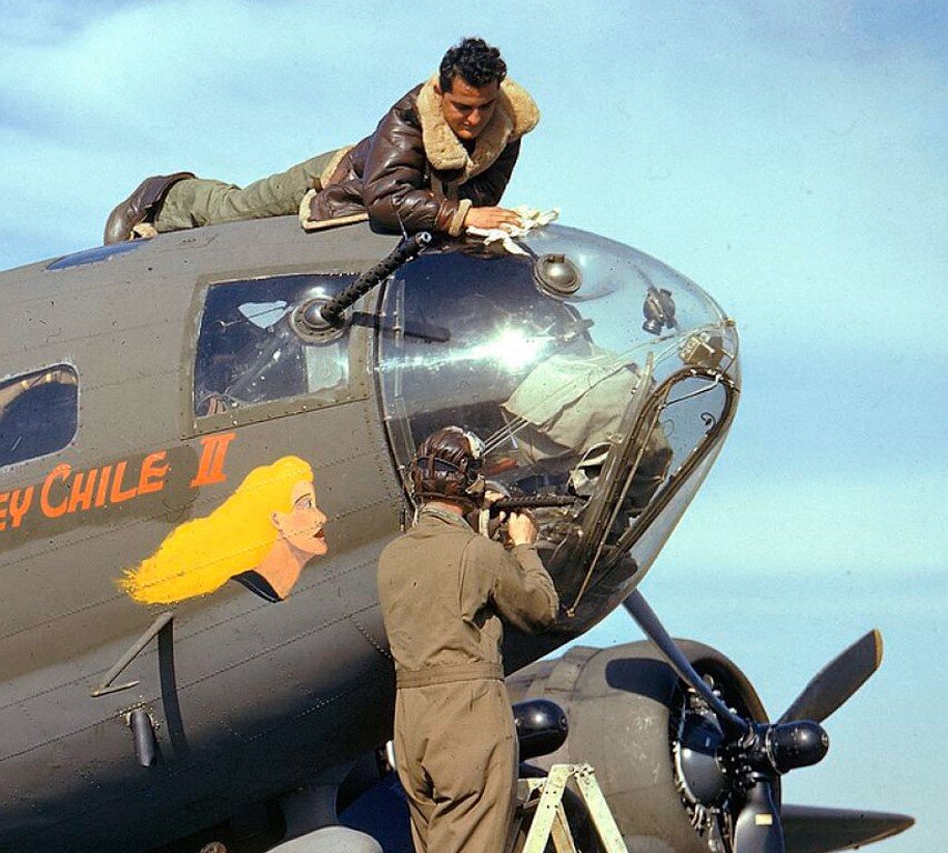

  2. Я думаю, тут немаловажный фактор - наследственность с Ту-16. Плоское стекло нужно, чтобы не искажало обзор бомбовому прицелу. На том же Б-17, да и других бомберах - все то же самое. Ну и штурманам вид вниз без искажений - тоже не лишний

  4. Вот так приоткрываются конструктивно-технологические "секреты". По последнему фото становится очевидно, что в каркасе фонаря штурмана использовались ребра жесткости из дюралевых профилей, которые гнуть нужно минимально и в одной плоскости. Если для ребер боковых стекол гнуть надо неизбежно ради аэродинамически благоприятной формы, то для нижнего плоского и толстого стекла профиль просто прямой. Логика - "согнуть можно, но зачем?" Остекление из мелких стекол в сетчатом переплете туполевцам пришлось осваивать при копировании Ту-4, и это вызывало серьезные трудности, в первую очередь, с гнутыми стеклами. Как писал М.Л.Галлай в книге "Испытано в небе", "Дело в том, что большая часть носовой кабины «Ту-четвёртого» была сплошь застеклена. Казалось бы, это должно обеспечивать безукоризненный обзор с рабочих мест лётчиков. Но в действительности получилось иначе. Прежде всего обзору мешала частая сетка «переплёта» — металлического каркаса кабины, в который было заделано остекление. Сев в своё кресло, я убедился, что одно из перекрестий этого переплёта торчит у меня точно перед носом. ... Итак, чтобы смотреть перед собой вперёд, мне предстояло либо нагибаться, либо по-журавлвному вытягивать шею вверх. Так я в делан в течение многих лет каждый раз, когда приходилось летать на «Ту-четвёртых». Но на «двойке» не спасало и это: гнутые стекла, укреплённые выше и ниже злосчастного переплёта, страшно искажали обзор. Их явно следовало заменить". Освоив остекление Ту-4 и творчески доработав конструкцию, А.Н.Туполев в лучших традициях своего ОКБ использовал ее затем тридцать лет, да еще передал ОКБ О.К.Антонова, где ее использовали практически без изменений на Ан-8, Ан-10, Ан-12 и Ан-22. Вот это упрощение - прямые профили и плоское стекло - и есть результат творческой переработки американской технологии под отечественные условия.

    Мда, действительно.. на самых ранних 134 нет такого нигде, и даже на 124.. Как на чертеже фонарь скорее Ту-104 похож)
