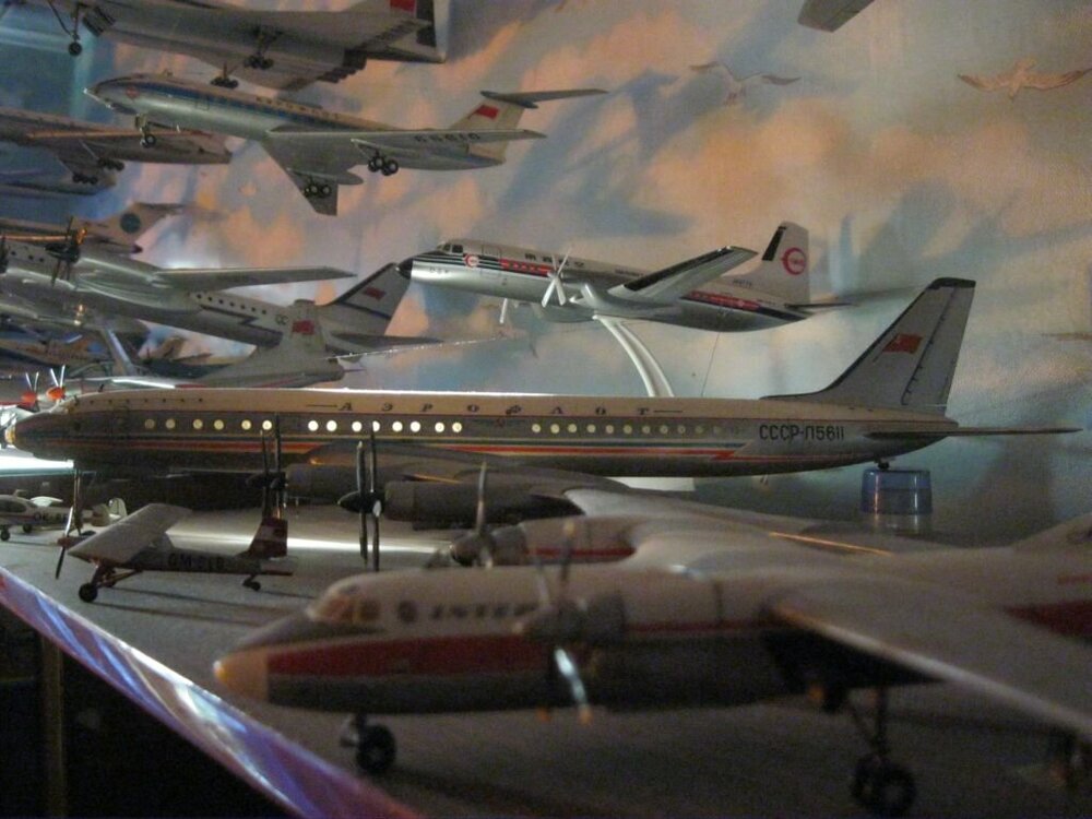

    Красивый птиц. Нынче только в кругу бизнес-джетов сохраняется это неповторимое изящество заднемоторной схемы... Модель критиковать не буду, ибо сам в 3-D нибумбум. Что же до некрашеного пластика (именно белого)... Еще в детстве собирая незабвенный Пластикарт, я заметил, что белая пластмасса по оптическим свойствам не похожа на крашеный металл. Это скорее застывшее молоко, и световые лучи "тонут" в ее поверхностном слое. А если покрасить фюзеляж темным изнутри, чтобы не просвечивал - белизна потеряется, а вот "молочность" поверхности - остается. Так что не вариант. С цветной пластмассой такого эффекта почти не наблюдается (хотя зависит от плотности красителя, наверно). Вот например серебристый пластик "под металл" (который есть прозрачный пластик с алюминиевой пудрой) бывает очень разным, в зависимости от концентрации этой самой пудры и ее помола - от унылого просвечивающего "киселя" с разводами до вполне себе реального "ляминия", который в натуре не хочется красить. Кстати, не всегда просвечивание пластика - однозначно плохо. можно например, при определенном внешнем освещении получить вот такой свет в салоне (К слову, у этого Ту-114 крыша крашеная, но без грунта, поэтому краска тут просвечивет вместе с пластмассой. Но при взгляде с освещенной стороны - вполне реальная крашеная поверхность.)

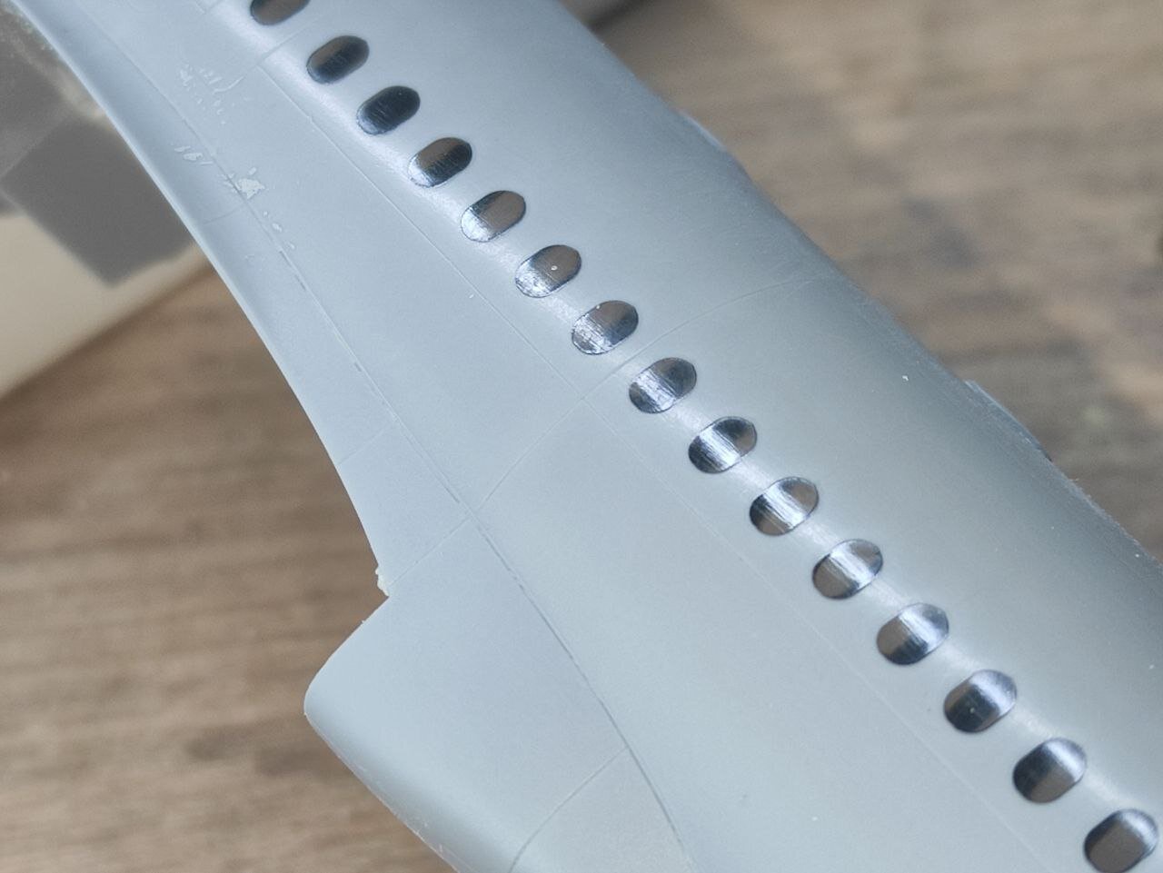

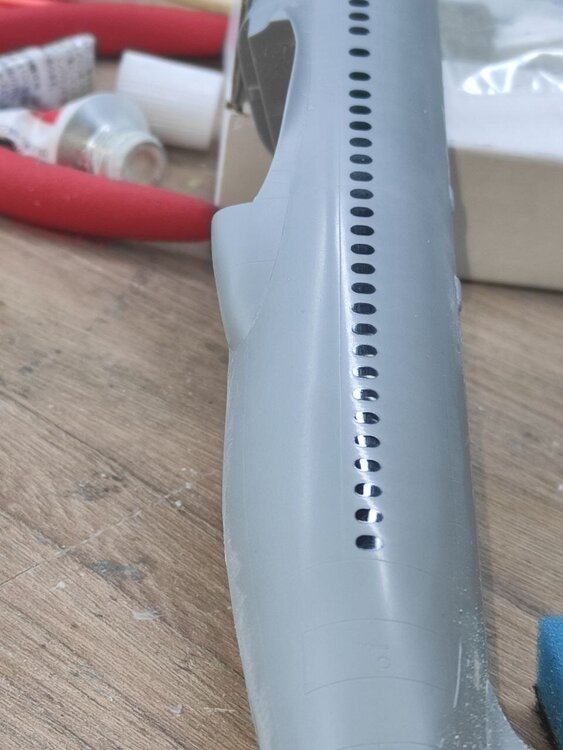

  13. Советуют не в иллюминатор, а между ними на перегородку наливать, если смола. ("Ювелирочка" итд)

    Легко дозировать, капаю в иллюминатор чуть чуть больше чем заподлицо (совсем немного больше чем нужно) затем после полимеризации она немного усаживается и получается заподлицо. Немного тренировок и все получится) Если мало залил и уже засветил, можно долить сверху немного и засветить снова. Единственный минус... запах, надо проветривать и работать с перерывами. Запах похож на запах смолы для 3д печати. 5 Second Fix - по такому запросу найти можно) фотка для примера.

  16. Полировать всё равно нужно везде.
  17. Серега ровной струи! (факела с аэра) С Днюхой КВС!
  18. Да прибудет с тобой Великая Сила во имя Жуковского, Можайского и Тамии!
  19. Это лучше, но не идеально, ибо даже лицевая поверхность скотча не очень гладкая. Я тут прям на днях всё это делал, эксперементировал, см в топике про Фалькон.
  20. Обычный скотч на скотчь, приклеивают гладкой стороной к окнам.

  22. Естественно ! Если светить на смолу и поставить преграду (ленту), то смола не затвердевает. А зачем тогда светить ? Надо изнутри приклеить не скотч (там липкий слой приварится к смоле, потом не будет прозрачным), а надо изнутри проложить что-то очень гладкое, например прозрачный пластик от упаковки. Смола к нему не прилипает и в месте контакта будет идеально гладкой и прозрачной. Светить UV надо на смолу, т.е. снаружи. Заливать надо тонкими слоями в несколько приемов. А снаружи надо делать "с горкой", а потом зашлифовать и заполировывать вровень с фюзеляжем.
