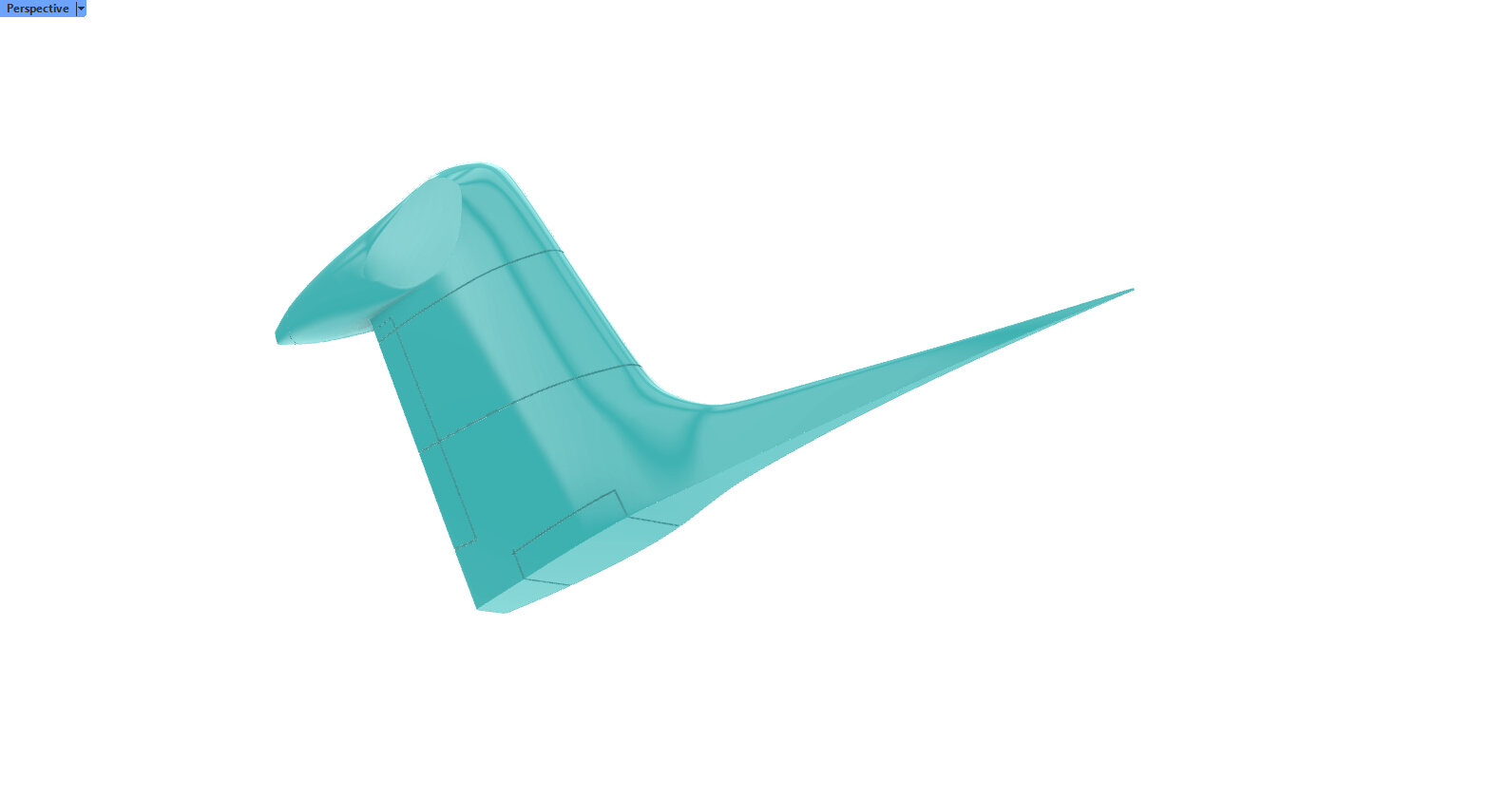

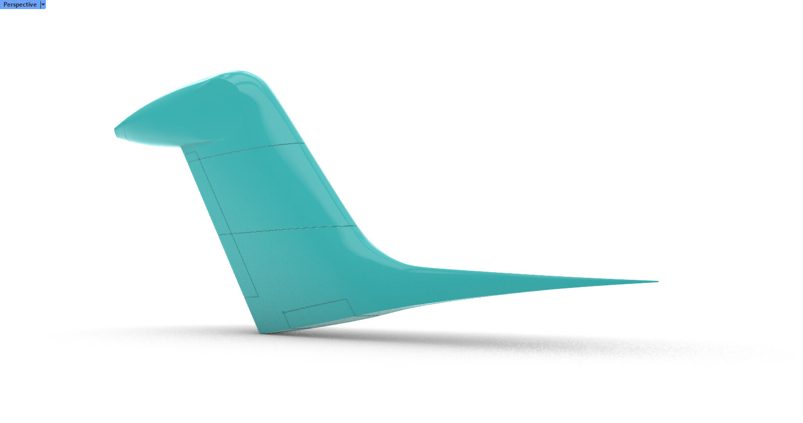

  19. Думаю, там та же причина, он короткий. Может еще высота киля на нем бросается в глаза именно из-за других пропорций с фюзеляжем, но то, что он и геометрически выше информация тоже была. Но это как раз к вопросу об обусловленности размеров чего-либо на самолете аэродинамикой.
  20. Размер киля определяется плечом силы которую он должен создавать. Поэтому зачастую на более коротких самолетах более высокий киль. На А318 киль больше, чем на А321
  21. ... нет слов... на Ил-62 и с меньшего размера килем справлялись и 5 тыс литров туда можно было налить. Могли бы тогда киль на 204 и побольше сделать, а то он не перекрывает контур киля 334. вот, ломаю голову, из чего бы сделать хвост. Не, можно конечно испохабить крыло, но у меня на него другие планы. Как мне уже заметили, в 737 я ни в зуб ногой, поэтому про 737 молчу, а на 767-200 киль действительно выше, чем на 767-300 по причине более короткого фюзеляжа. Так же, как на Ил-96-300 по отношению к Ил-96-400.
  22. И что-то мне подсказывает, что в дополнение к подобным особенностям, размеры оперения в большей степени определяются аэродинамикой конкретной машины. Хотя могу быть не прав, конечно. Но, кстати - киль на 737-600 заметно крупнее, чем у остальных представителей семейства NG. Что-то в данном случае на Боинге промашку дали в подсчете каждого дюйма внутреннего пространства. Расслабились. Мемуары Селякова читал, он сам был не в восторге от перетяжеленности наших самолетов. И там далеко не все зависело конкретно от него.
  23. На ТУ-204 киль большой по причине нахождения в нём балансировочного топливного бака.
  24. Селяков. Он покруче заворачивал. А мы пилим дальше Вот сколько можно говорить горе-конструкторам: рисуешь 737, так и рисуй как есть. Нафига мне лишнее мясо из крыльев выпиливать? Да и моторы могли бы сразу под крылья присобачить. Чего мелочиться..
  25. О да, где то я это уже читал... Шариков?!...не!! Левша! -Скажите государю, что у англичан ружья кирпичом не чистят: пусть что бы и у нас не чистили...
  26. "Вот АН-2 ему ещё сюда, и вылитый Володька будет, вылитый!(с)".
  27. Продолжаем) Правую сторону подгонял по левой, чтобы избежать грубых косяков в плане стыковки. Пусть сохнет, позже будем доводить. Все-таки хвосты 334, 204 и 737 сильно отличаются друг от друга. Заметно как на 737 используется каждый кубический дюйм внутреннего пространства, а на 204 хвост излишне большой, что конструкторы сделали его в форме впуклой селедки для экономии веса материалов В то время, как на 334 хвост почти как конус с прямыми образующими. Все это будет приводиться к нормальной для 334 геометрии. Фото для затравки
