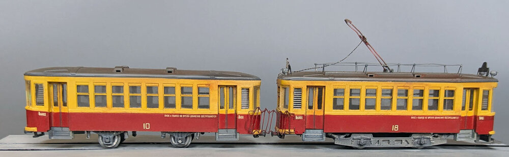

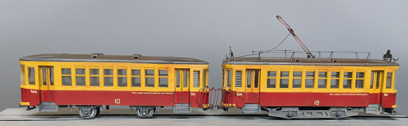

Трамвай серии X с моторным вагоном серии M. 1/87
grig_p опубликовал тема в Наземный пассажирский транспорт

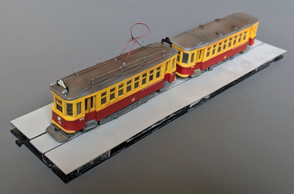

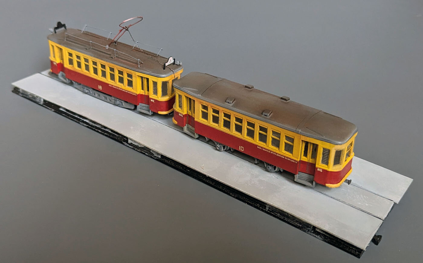

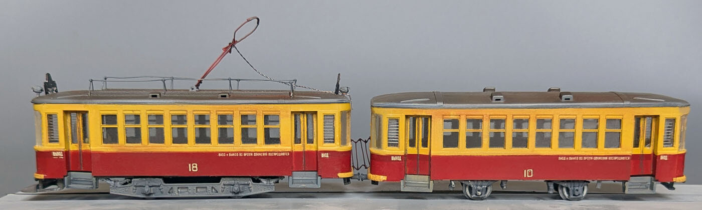

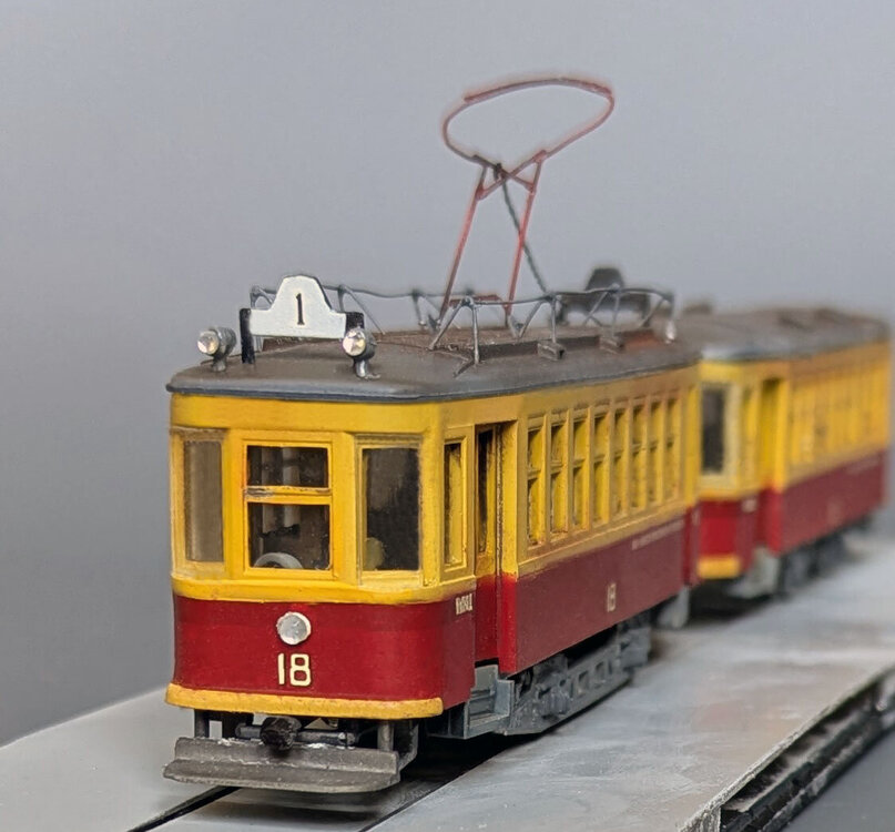

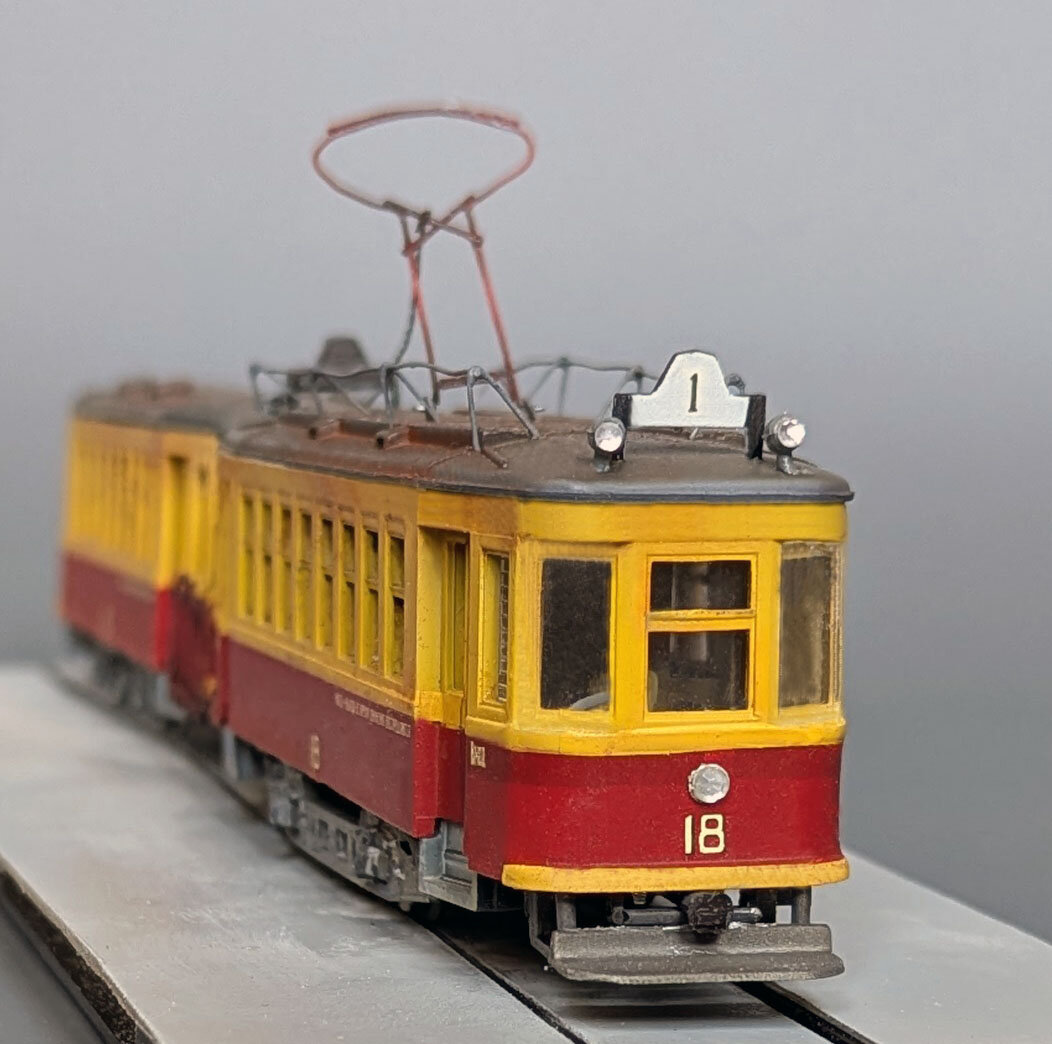

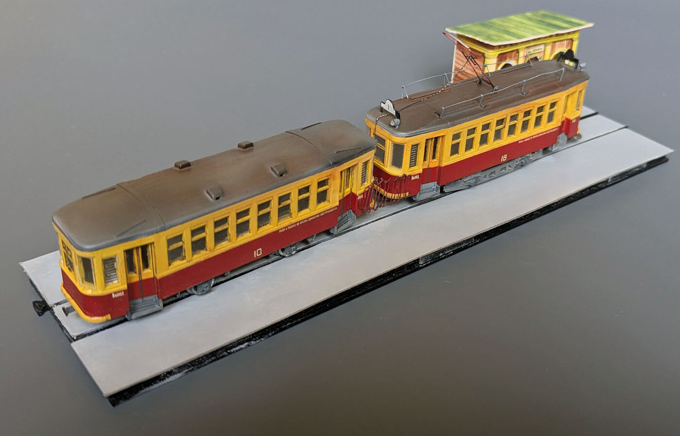

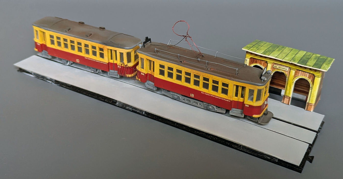

Здравствуйте, уважаемые коллеги! Очередная серия трамвайностей и на этот раз первый советский трамвай, разработанный в 1925 году и выпускавшийся в 1928 - 1941 годах. Подобные трамваи были основой парка до середины 60-х годов в некоторых городах Советского Союза, в том числе и в Таганроге. Моторный вагон серии X и прицепной вагон серии M. Набор производства REModel. У производителя гуглится только этот набор. https://www.modelcarsheritage.ru/model/rare/motornyy-vagon-x-s-pritsepnym-vagonom-m-rm1.php Вроде, пластик и, вроде, даже можно не красить... Но не берется модельным клеем. Точнее, схватывает, а потом по шву ломается. При сборке особых сложностей не возникло. Доработки: - Пантограф, - защитная рамка между вагонами, - рейлинги над моторным вагоном, - фары и огни из страз Надеюсь, модель вам понравится. - Сегодня
