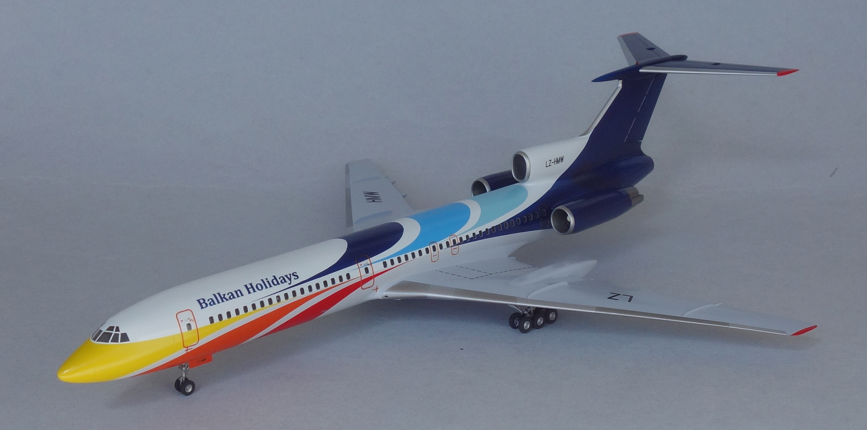

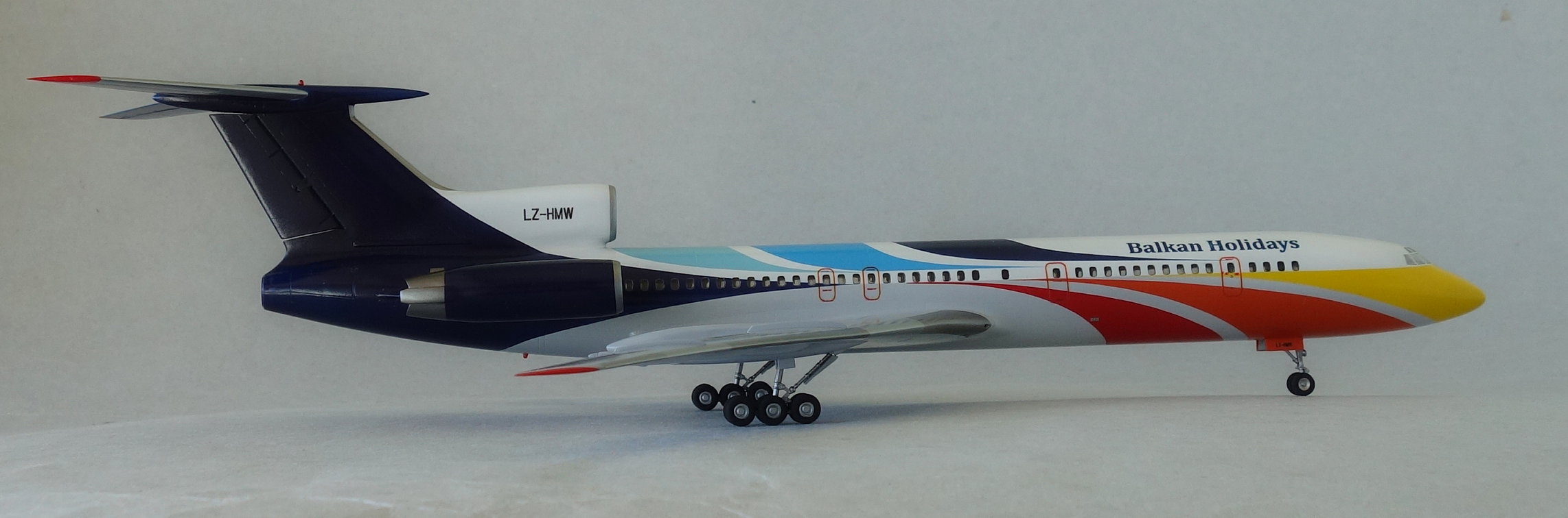

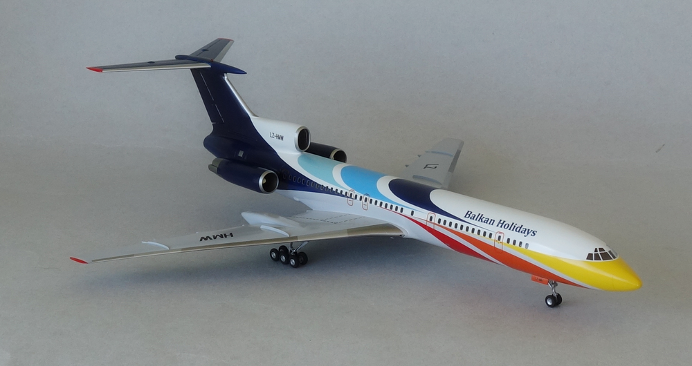

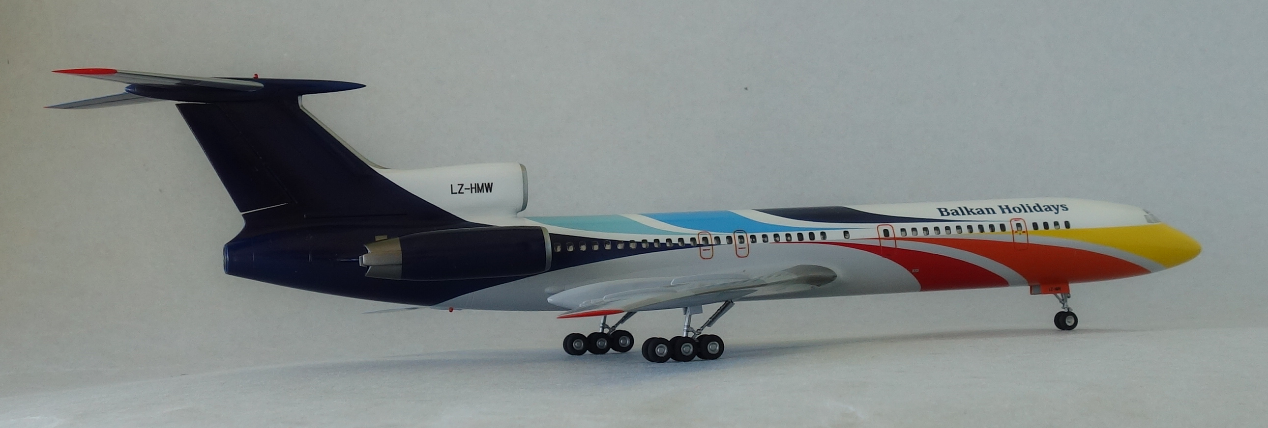

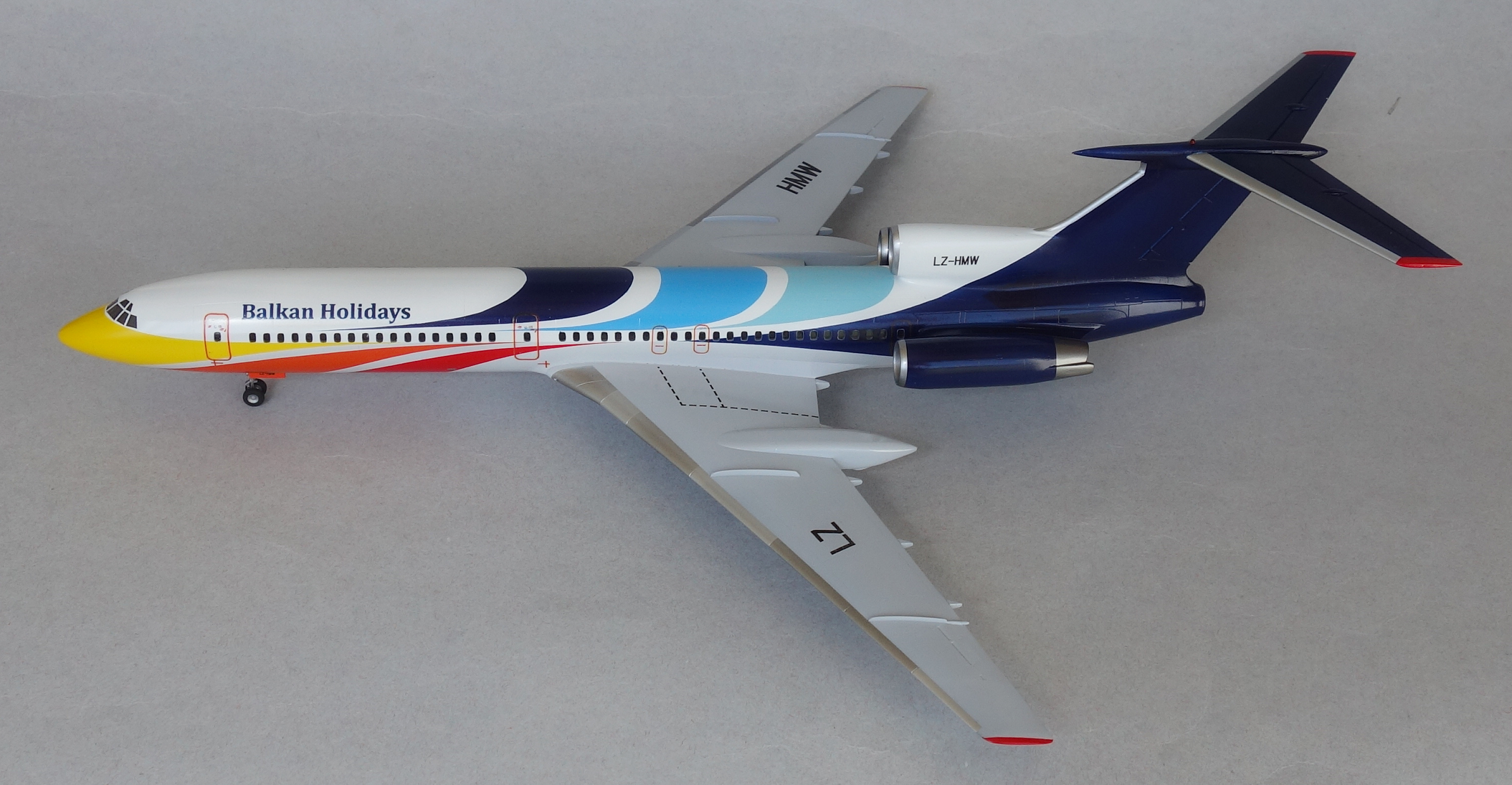

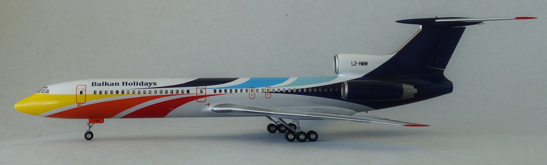

  2. Pahan Air
    Тушечки и Ан
    Самолётик готов. Приятного просмотра!
