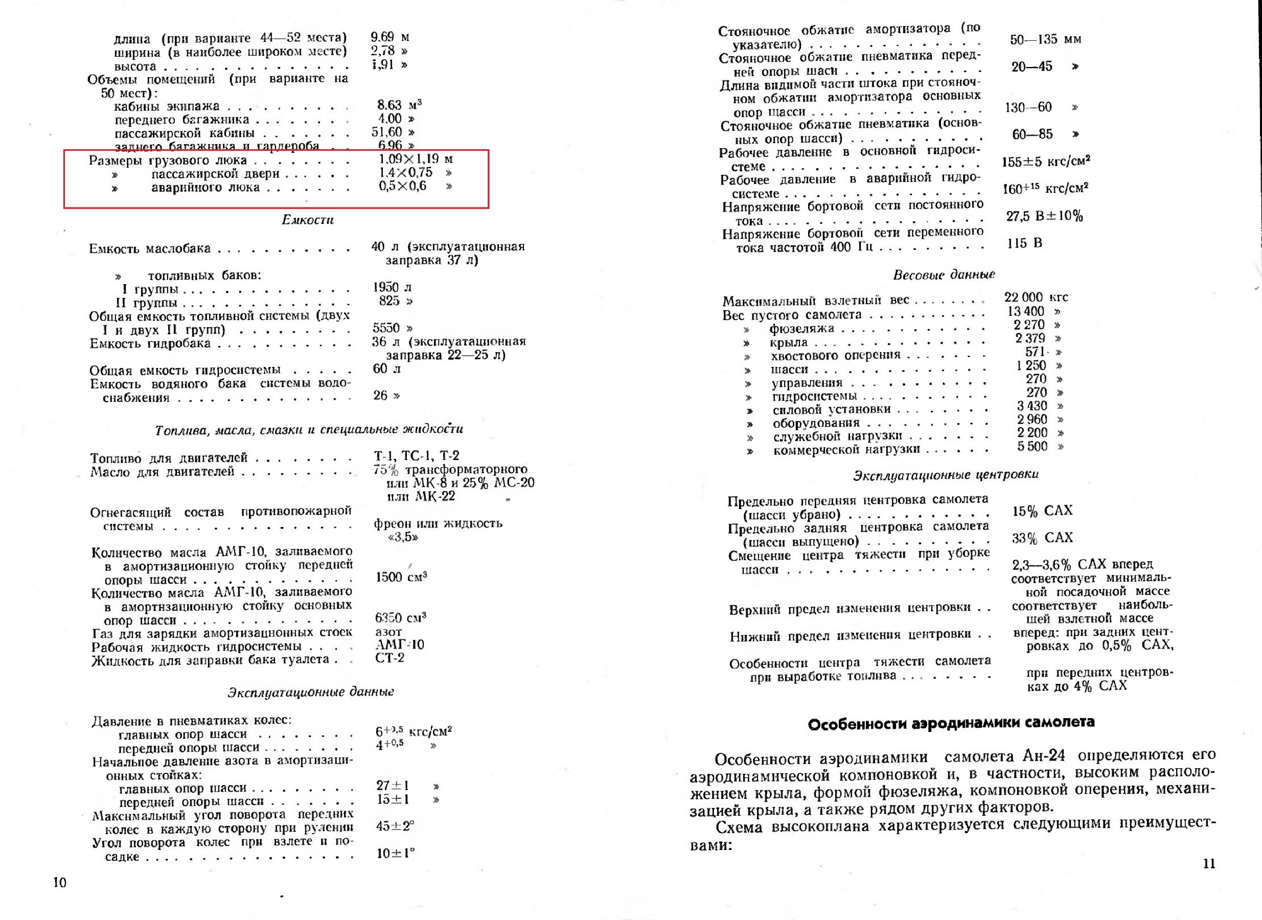

Точный ответ может дать только или натурное измерение, или РТО Ан-24 и Ан-32, где указаны размеры люков.

Определенно нет. Видно, что у Ан-32 размер аварийного люка по вертикали меньше, чем у Ан-24, просто при окраске использовали стандартные шаблоны Ан-24 или Ан-26

Огромное спасибо, Игорь! Я давно не видел нечто подобное с указанием всех размеров. Спасибо! Вероятно при Советах отличием было отсутствие английского дубляжа. Все эти надписи я наберу, но не уверен что будут читаемы при печати лазерником.
