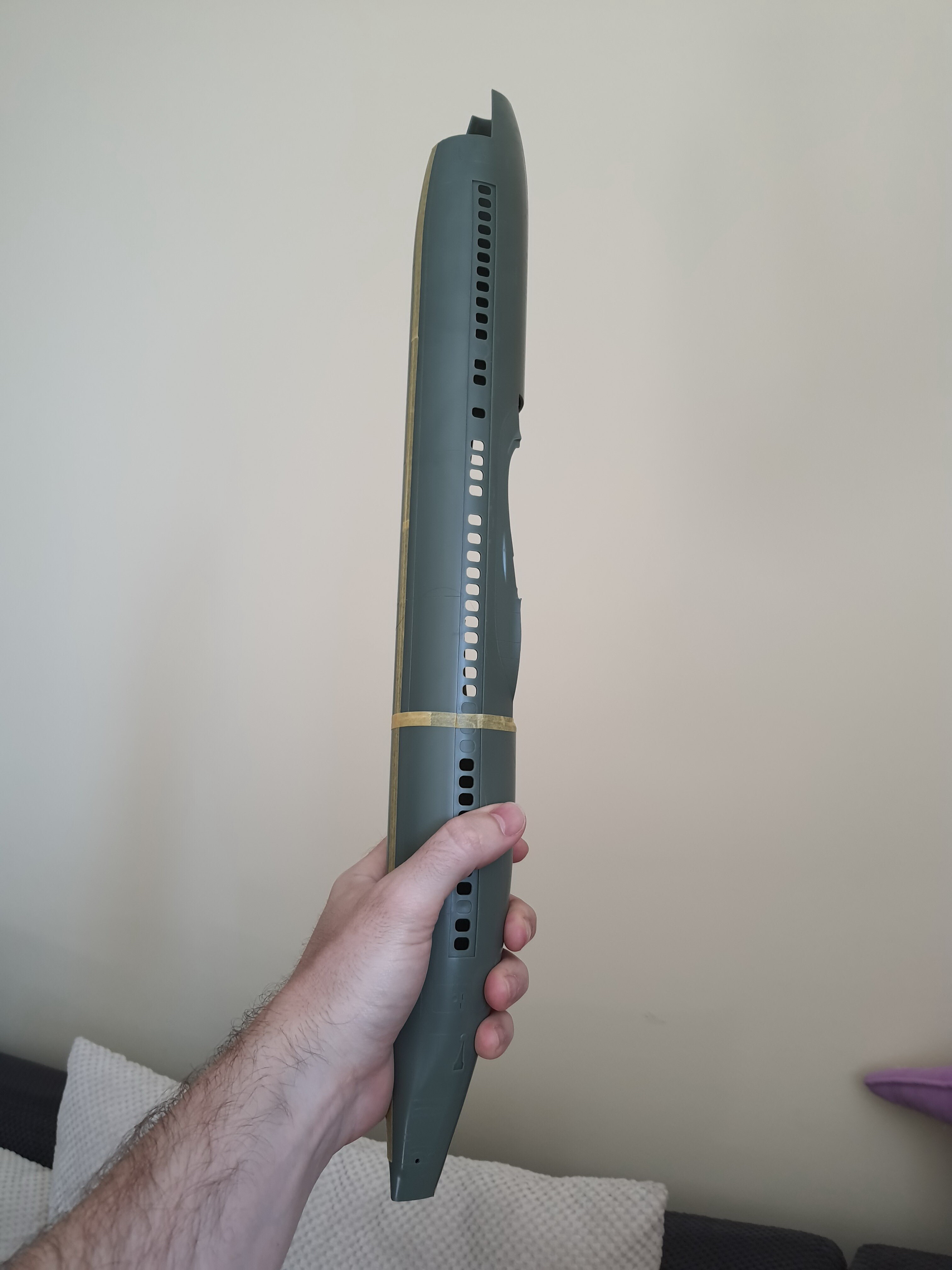

Ну что ж, поехали красить. Для начала я навел вашу любимую плесень на крыло и в область хвоста. По некоторым границам - с помощью малярного скотча: Предварительно ещё начал выкрашивать трафаретами логотипы: Снизу плесени побольше, потому что там и цвета фактурнее: Потом покрасил крыло в серый: Кстати, все забывал для сравнения сфотографировать рядом 72 и 100 масштабы. Второй - подарочная болванка от конторы, мерч одним словом: Закончил на сегодня окраской передней кромки крыла с небольшим панельным эффектом по аналогии со стабилизатором: Ну и на этом пока всё. Опять полетел в командировку. Продолжим на следующей неделе.
