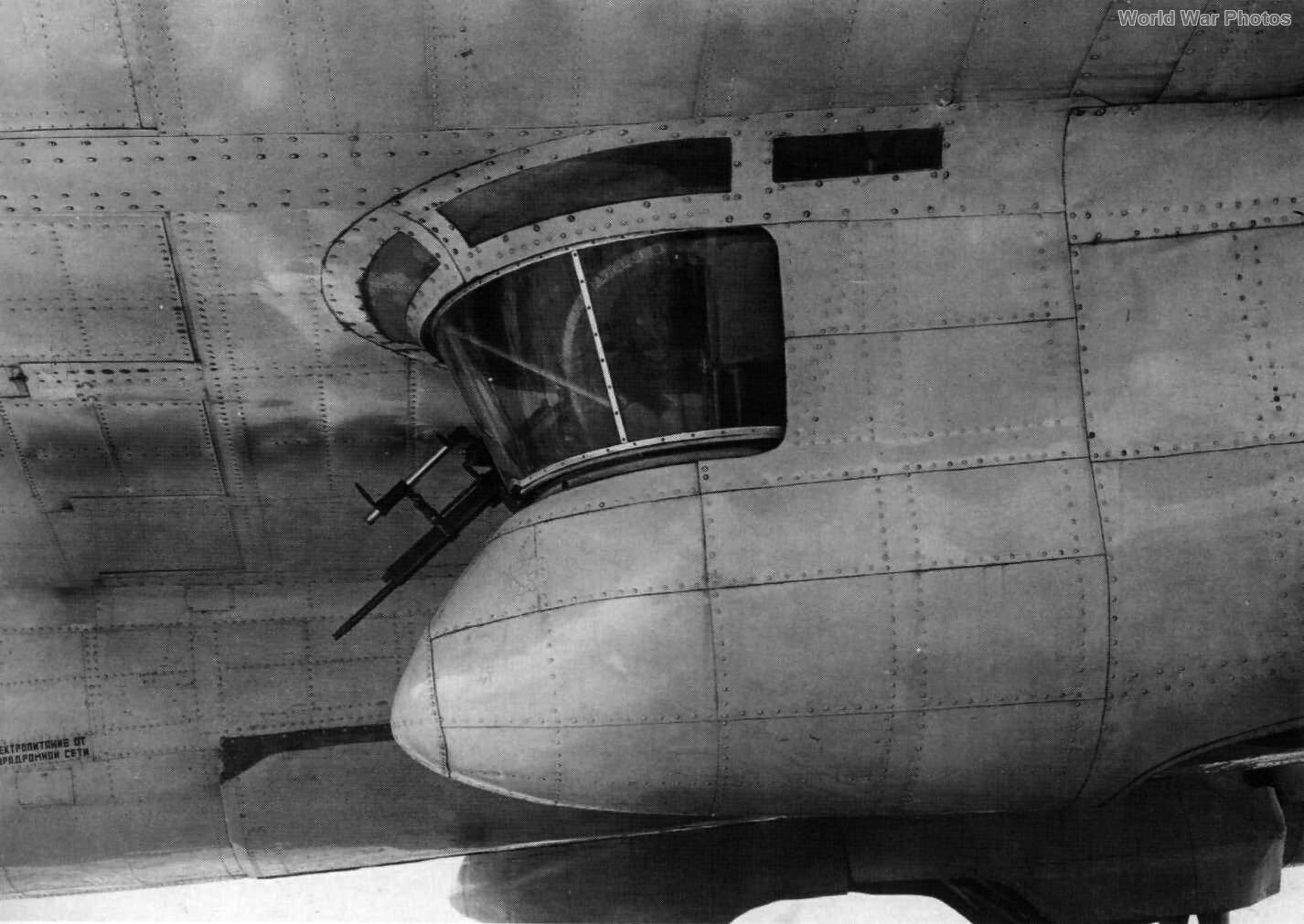

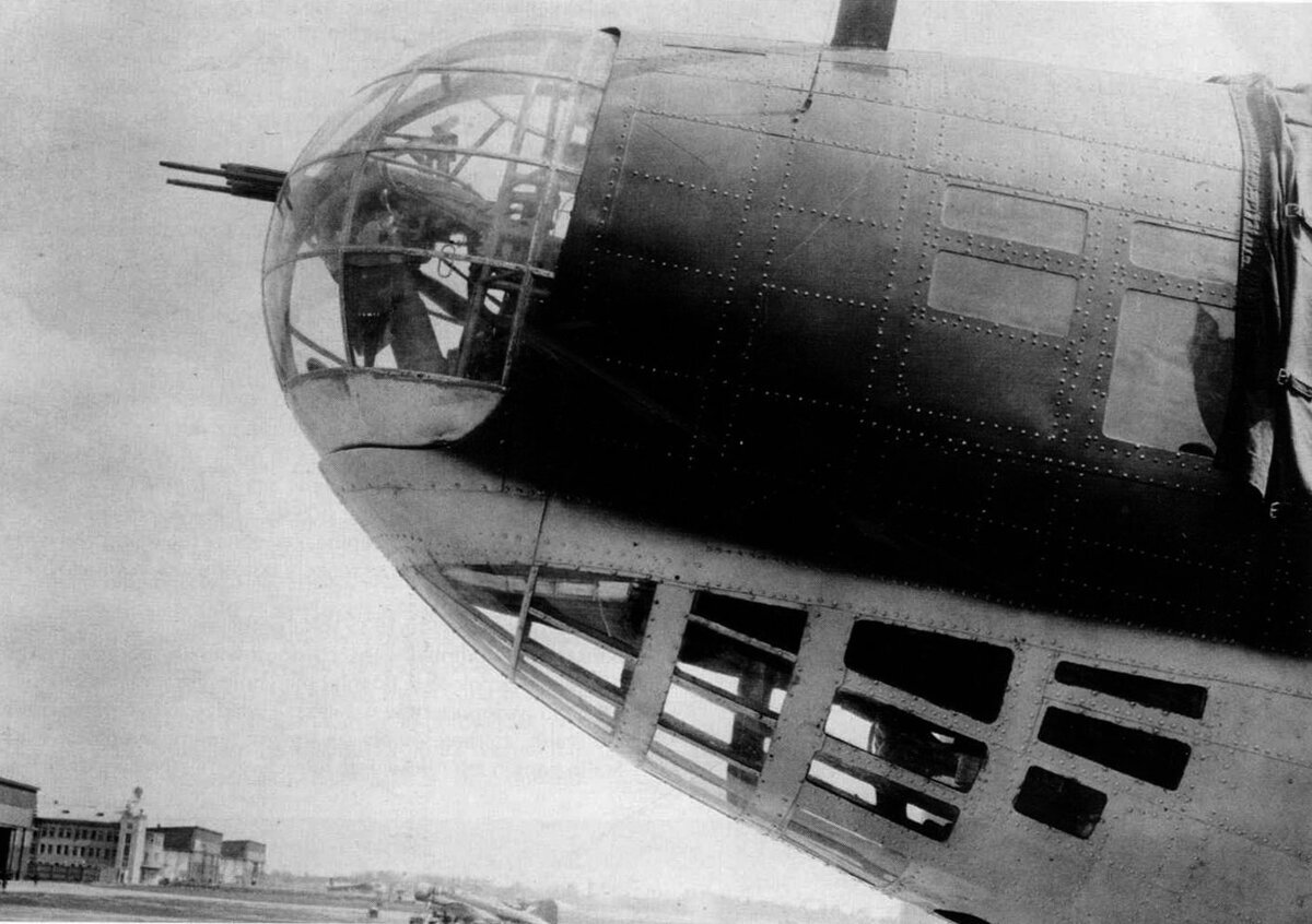

    Судя по фото, тут хардкорная клёпка заклёпками с полукруглыми головками
  3. Вчера
  4. Маслопузый
    Пе-8 АШ-82
    В 72 конечно катать. Да и насколько я помню, Пе-8 впотай проклепан.
  5. Alex_airborn
    Пе-8 АШ-82
    Обязательно! Только думаю, накатать или выполнить заклёпки 3D-декалью?
  6. Маслопузый
    Пе-8 АШ-82
    Клепку катать будешь ? Поверхности огромные, будут казаться «голыми» если не заполнить ничем.
