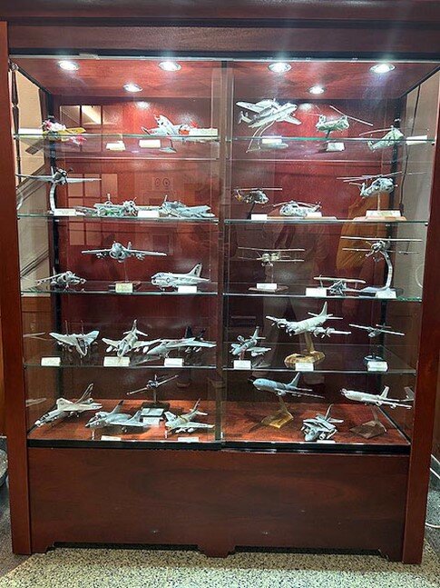

  2. Логическое завершение темы постройки модели для школы морский авиаторов - фотография результата. Все модели стоят в шкафу с табличками указывающими тип летательного аппарата, масштаб и автора. Около 80% моделей - от нашего клуба (в котором всего-то 10-12 активных участников). Ну и "награда": Благодарственное письмо от командира школы. (Фамилию мою конечно-же переврали, но уж ладно, не устраивать-же из-за этого скандал ) Вчера нам сказали что школа купила еще один шкаф для моделей, так что продолжение следует....
