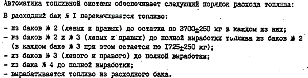

    Cобственно, я о том же. В ОЧК находятся баки №3 емкостью по 5425 кГ топлива каждый. Алгоритм автомата расхода топлива предусматривает в конце полета остаток от 1725 кГ до нуля, соответственно, провисание крыла минимльно.

    В пустом (без пассажиров и багажа) Ту-154 в баках N°3 (ОЧК крыла) не оставляют топливо, чтобы не нагружать хвостовую часть. Поэтому, если и модель выполнена без пассажиров и загрузки, крыло не может сильно провисать.
