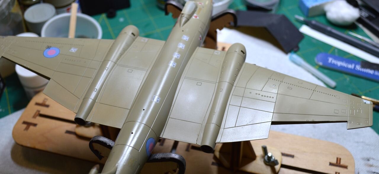

Женя, дело не в законцовке крыла а в той части, где элерон. (Видно что там лака пока еще нету, свежай краска только). Проблема в декали - как в тон попасть..
Лёня, если ты о законцовке крыла, то некритично: аккуратно зачистить, краска у тебя укрывистая..., не, это не зверёк, это - неприятность.
Тот самый мелкий пушной зверек, который подкрадывается незаметно сделал это в очередной раз! Зараза! Решил попробовать перевести на крыло один элемент сухой декали. В результате на крыле оказалось много параллельных полосок разной длины в разных местах, плюс (или скорее - минус!) вместе с подложкой на которой была сухая декаль поднялась часть декали с "кокардой". И это после того как все было покрыто лаком. Пришлось все снимать и перекрашивать часть крыла.. Сейчас надо опять покрыть эту часть крыла лаком и найти (или напечатать самому) эту декаль. Мораль: декаль у Аирфикса - дерьмо! Мораль 2 (для меня): экспериментировать надо не на модели, а на "кошке".
