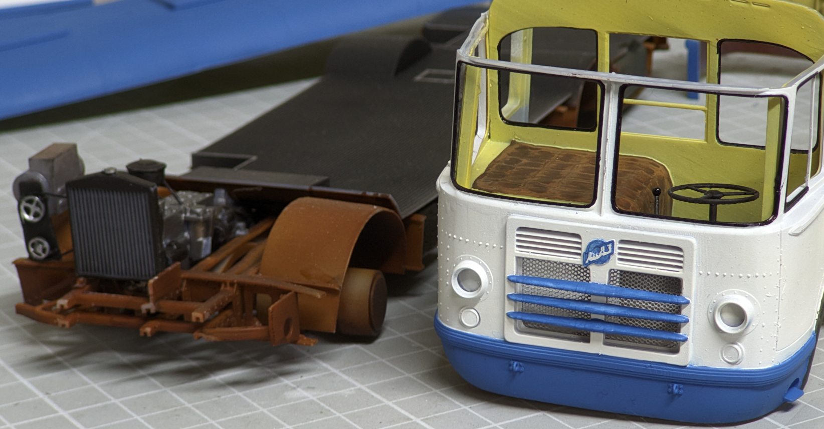

    Издеваться изволите?))) Если бы это было возможным без изготовления собственной новой и наращивания проема на месте выпила... Не обязательно делать ее открывающейся, но щели под ней - как раз полезны. На настоящем автобусе они очень заметны. Окраска аэром с последующей установкой на место всегда выглядит лучше окрашенных в сборе...
  3. samdim
    Лайнер моей мечты
    Дмитрий, спасибо за замечание. Не стесняйтесь отделить эту калитку и посадить на шарниры. Меня бы напряг тот факт что все открывающиеся детали всегда имеют щели, а этого бы не хотелось на "лице" автобуса. Окраска "клыков" кисточкой не создает никаких проблем. Что касается сетки, то она крепится изнутри, я очень доволен такой сеткой на моей модели сделаной, кажется, из кусочка тюля. Обзора "суслика" не получится ибо почти половину пространства за калиткой занимает обшивка кабины водителя, а оставшееся место занято радиатором. Настоящий обзор - из самой кабины при открытом капоте, но это сделать затруднительно - даже если капот открывается, то как его через стекло открывать ? Да и движок там не сильно детальный, не то что на грузовых ЗиЛах.
  4. Triela
    Лайнер моей мечты
    Абсолютно верное решение! Копийность - это хорошо, но только в компромиссе с прочностью. А тут выигрыш двойной: во-первых, в размерах, а во-вторых, в технологичности последующих процессов. Например, в почти безупречном ЗиЛ-158В есть узел, который, на мой взгляд, обязательно следовало печатать отдельными деталями: это решетка радиатора ("калитка") и декоративные "клыки" на ней. Во-первых, это на порядок упростило бы окраску, во-вторых, позволило бы сделать "калитку" открывающейся, чтобы дать возможность обзора великолепного "суслика" за ней, радиаторов и двигателя. И в-третьих, сделать сетку за "клыками" из подходящего материала. В свое время я потратил на этот узел и бамперы для 1:87 кучу времени, делая мастер-модель, и 50 раз (по числу собранных моделей) потом мысленно возносил хвалы Всевышнему за это решение.
  5. samdim
    Лайнер моей мечты
    Попытался напечатать в 72м масштабе и это полный провал ! Венгерские инженеры создавали этот Икарус ровно так чтобы он едва-едва не помещался в мой принтер. Вот гады, не могли предусмотреть такую простую вещь ! Теперь я мучаюсь. Корпус нельзя отпечатать одним куском, приходится резать на части. А в таком масштабе соединять эти части весьма чревато. В чем я и имел возможность убедиться. Разрезал корпус пополам примерно на середине и распечатал обе половинки вертикально (это дает хорошую пропечатку передка и задка). Проблема в том, что заделать стык мне не удалось - смола стала дико деформироваться, края стыка стали топорщиться, а кузов повело во все стороны. Все равно, что соединить торец в торец два куска шифера чтобы в результате получилось плоско. Не получится. темные гематомы - это я пытался усилить смолу изнутри с помощью опять же смолы (она чуть темнее). На крыше пятна потому что первоначальная смола сточена на нет. Но все равно на крыше горб, низ корпуса кривой как впрочем и весь корпус. Вдобавок оказалось, что он больше рамы (на заднем плане) и оси колес не по центру арок. Нужно было радикально изменить подход. Для второй попытки я : а) увеличил толщину стенок в 3-4 раза и отказался от каркаса который на фотке выше просвечивает; б) отрезал от корпуса только "попку" - капот двигателя, что в перспективе может означать что он будет сниматься и мотор можно будет увидеть; в) отделил бампер спереди и сделал отдельной деталью, выиграл еще 3мм; г) уменьшил корпус на 0.6% ибо даже после всех обрезаний он все равно не помещался в принтер; д) понаставил частокол толстых поддержек с внутренней стороны всех вертикальных стенок чтобы избежать искажений при печати; е) после печати запек несколько минут корпус не снимая с поддержек (так обычно не делают) чтобы он посильнее затвердел снаружи и не деформировался. И - о чудо - получилось почти без косяков. и колеса оказались на своих местах, да и капот прилегает ровненько а выгнутую рамку окна я как-нибудь исправлю. И кромку за задней осью тоже. А на раме я использовал полоски бумаги пропитанные смолой. Печатать тонкие плоскости - плохая идея, пропитанная бумага - хорошая идея. тут оно еще толком не приделано, но и видно его не будет под креслами.
