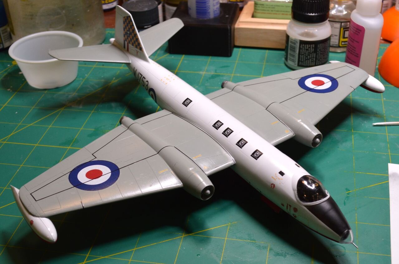

После того что написал "готово" глянул на модель и на фотографии и с ужасом увидел что черного антиблика на носу-то и нету! Вот теперь похоже что готово.
