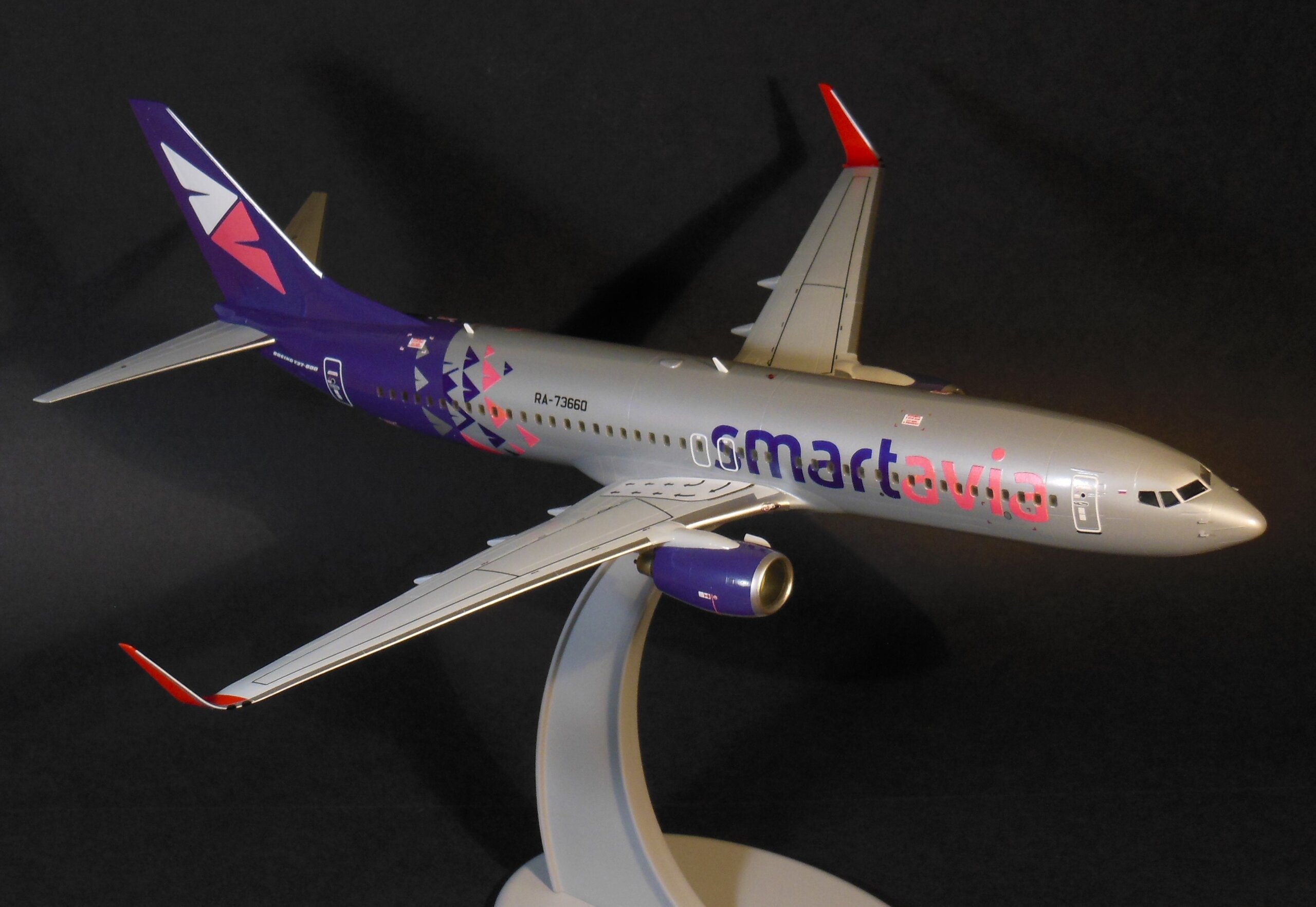

Один сувенирный самолёт за год, на форуме не показывал, потому что абсолютно ничего нового. На праздниках буду потихоньку начинать Суперджет в ливреи Россия. Боинг продается, если кому-то нужен, может знакомым, пишите.
