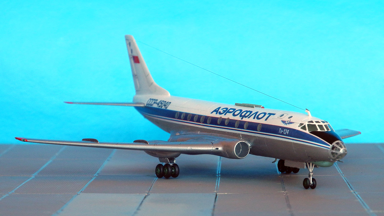

Posted March 5 Ну так вот... с окончанием запила меня... Много чего можно было бы сделать и лучше, если бы не зрение и неусидчивая задница, однако, вот что имеем Когда смотрю на фотки создается впечатление, что все-таки передняя нога получилась чуть коротковата. Вот еще: тонировки не хватило, надо еще черной краской в дырки на колесах капнуть Не, ну крыло кверху - это ваще!!!! Ну так и просится в небо! декаль однако косячная вышла: видимо у принтера постепенно крыша уезжает. До середины фюзеляжа красная кайма сверху, а дальше снизу. Был еще вариант с такой каймой только сверху или снизу, но тогда была бы видна цветовая ступенька на стыке, опять же принтер с градиентом печатает. Что лучше ? Для тех, кому сначала тему читать не интересно: модель склеена из двух разных наборов: 1. смола от Русэйр без окон и дверей и с дубовыми стойками шасси 2. пластик от Звезды без этих недостатков, но Ту-134 От звезды была взята морда, колеса, ВНА, антенны, передняя стойка и несколько обрезков основных стоек. В родном наборе были прорезаны окна и залиты УФ клеем. Из доширака сделаны антенны АРК (две зеленые на крыше) АНО передние из позрачного пластика, задние из того же УФ клея. Маяки - тянутый литник, кончик которого подплавлен на зажигалке, в результате получается такой грибок. Можете эту методику использовать для изготовления "шишечек" диаметром до 3 мм. Ну и фары - ямки, залитые хромом, а сверху натянул декаль с изображением черного ободка по диаметру ямки. КВ антенна - леска, покрашенная серебристым маркером. Красил тамийскими баллонами слитыми в аэрограф, крыл футурой, тонировал гуашью на воде и средстве для мытья посуды, грязинг - косметический карандаш Вроде все... Напоследок фотосессия с предшественником У предшественника крыло получилось ровнее 20 Share this post Link to post Share on other sites
Posted March 5 Сейчас подкатят трапы, откроются двери и выйдут пассажиры и экипаж... одни и те же, только из второго усталые и постаревшие 2 Share this post Link to post Share on other sites
Posted March 5 Крыло, конечно, на зависть дримлайнеру А в остальном - хорошечно)) 0 Share this post Link to post Share on other sites
Posted March 6 Миш Порой кажется ты за пару вечеров можешь модель собрать. Если без заморочек делать, быстро бывает очень здорово! Долгострой это зло...;-) Новая выглядит гораздо интересней. Не помню а первую ты из чего делал? А воздухозаборники насколько глубоки? На модели не видно вентиляторов. 0 Share this post Link to post Share on other sites
Posted March 6 4 часа назад, Risa сказал: Не помню а первую ты из чего делал? Из того же самого, но 88 лет назад. Опыта меньше тогда было, многих технологий не знал итд... 4 часа назад, Risa сказал: А воздухозаборники насколько глубоки? На модели не видно вентиляторов сантиметра 2 в глубину, в реальности еще глубже должны быть. Вентиляторы там от звезды, только чуть ободок сточил, чтоб влезли 4 Share this post Link to post Share on other sites
