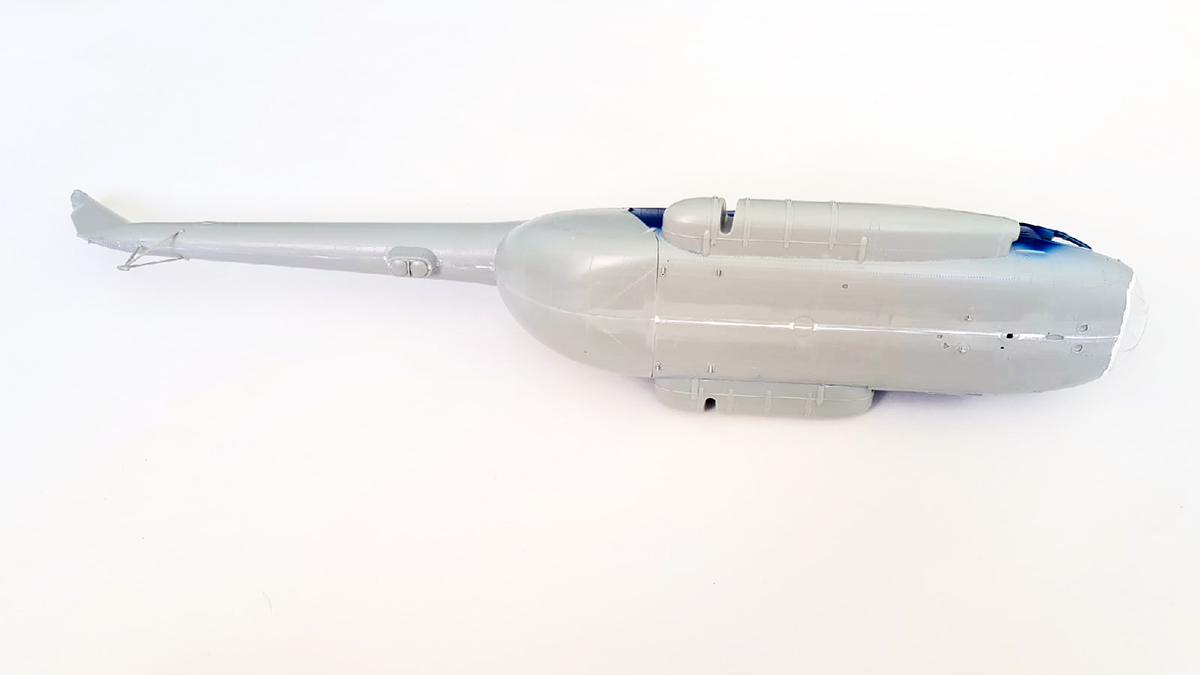

Posted February 22 Ну а пока до покраски далеко, привожу болванку в божеский вид. Для начала приклеил на место крепление хвостового винта и пяту: Первично зашкурил самые видные швы: А вот с остекление кабины вышла засада. Оно, конечно, на своё место встало, но... Весь шов просто требовал шпатлёвки. Сижу чешу голову, как теперь это добро аккуратно зашкурить, чтобы не убить стекло. Скорее всего, буду закрывать часть стекляшки скотчем, чтобы случайно её не повредить. Из хороших же новостей - прозрачность и площадь остекления. Замечательно все потроха кабины видно: Очень сильно надеюсь, что этот нудный, неинтересный и некрасивый этап скоро подойдёт к концу и я смогу уже, наконец, взяться за малярку. А то пока, если честно, приходится вдохновляться своим же старым WiPом по Ил-14. Он даёт мне уверенность, что даже из самой жуткой заготовки можно в итоге собрать красивую модель Продолжение следует. 3 Share this post Link to post Share on other sites
Posted February 22 1 минуту назад, Intel_Rus сказал: Весь шов просто требовал шпатлёвки. Сижу чешу голову, как теперь это добро аккуратно зашкурить, чтобы не убить стекло. Скорее всего, буду закрывать часть стекляшки скотчем, чтобы случайно её не повредить. Надфили для ногтей, разной зернистости, только насухую, как Евгений описывал почти год назад. Работает на ура метод, тем более на такой большой площади можно аккуратно шлифануть. Ну и скотч конечно, всё чем меньше царапин, тем меньше восстанавливать. 0 Share this post Link to post Share on other sites

Posted Monday at 05:18 PM 3 часа назад, бак1 сказал: и ты в топе! В моё случае, ближе созвучное выражение, но с противоположным значением Я уже пробовал подобный метод на стекляшках Ан-24 от Амодела: Да, получилось довольно неплохо, однако ж... Всё равно не тот замечательный прозрачный пластик, что у Трампа в наборе. Слишком большой риск отправить модель в окно, по итогу таких начинаний. Так что я сегодня знатно поизвращался, но вроде как умудрился поженить переплёт кабины с серым пластиком без катастрофических повреждений окон вокруг: Ещё пару мест подмазал шпатлёвкой. Завтра финально зачищу, нарежу масок на стекло, грунтом дуну, и тогда посмотрим, что у меня из всей этой затеи получилось: 0 Share this post Link to post Share on other sites
Posted Monday at 05:43 PM Нормально должно получиться Серёга! Ну по фото во всяком случае не видать особо страшных засад... 0 Share this post Link to post Share on other sites
Posted Monday at 05:54 PM 5 минут назад, Базилио сказал: Нормально должно получиться Серёга! Я вообще удивляюсь как у Сергея получается использовать эту 'грунторастворяющую' шпатлёвку. Ведь как бы не заделаешь шов, грунт подплавляет эту шпатлю! Я давно перешёл на СА-гель и светотвердеющую, неусаживающуюся шпатлёвку от Тамии. 3 Share this post Link to post Share on other sites

Posted Thursday at 04:24 PM Да уж. Знатно я недооценил сложность маскировки этой модели. Казалось бы, что тут такого? Синюю линию накрасил, белый верх, серый низ - и всё готово. Ага. Щас. Очень сложный рельеф у вертолёта. Ровных поверхностей практически нет. Всё в каких-то сложных изгибах, крючках и прочей мелочи. Полдня убил на маскировку одного только читлайна: Чую, после снятия масок увижу огромное количество поддувов. И ничего с этим не сделать. Да и вообще, процесс дальнейшей маскировки предстоит творческий. Придётся закрывать цвета буквально по одному элементу исходя исключительно из соображений наклеивания скотча. Иначе здесь никак не получится. Ну и дунул серой Тамией прямо из баллона: Дальше буду накрашивать тонкую синюю полосу. А потом поглядим. Пока идей по малярке больше нет. Ну и первая тестовая выкраска круглого бортового номера шрифтом Arial, как Миша советовал: Как думаете, похоже на правду? 6 Share this post Link to post Share on other sites
Posted Thursday at 04:33 PM 8 минут назад, Intel_Rus сказал: Как думаете, похоже на правду? Как по мне вполне похоже, хоть и кажется, что слегка растянуть его не помешало бы.. 0 Share this post Link to post Share on other sites
