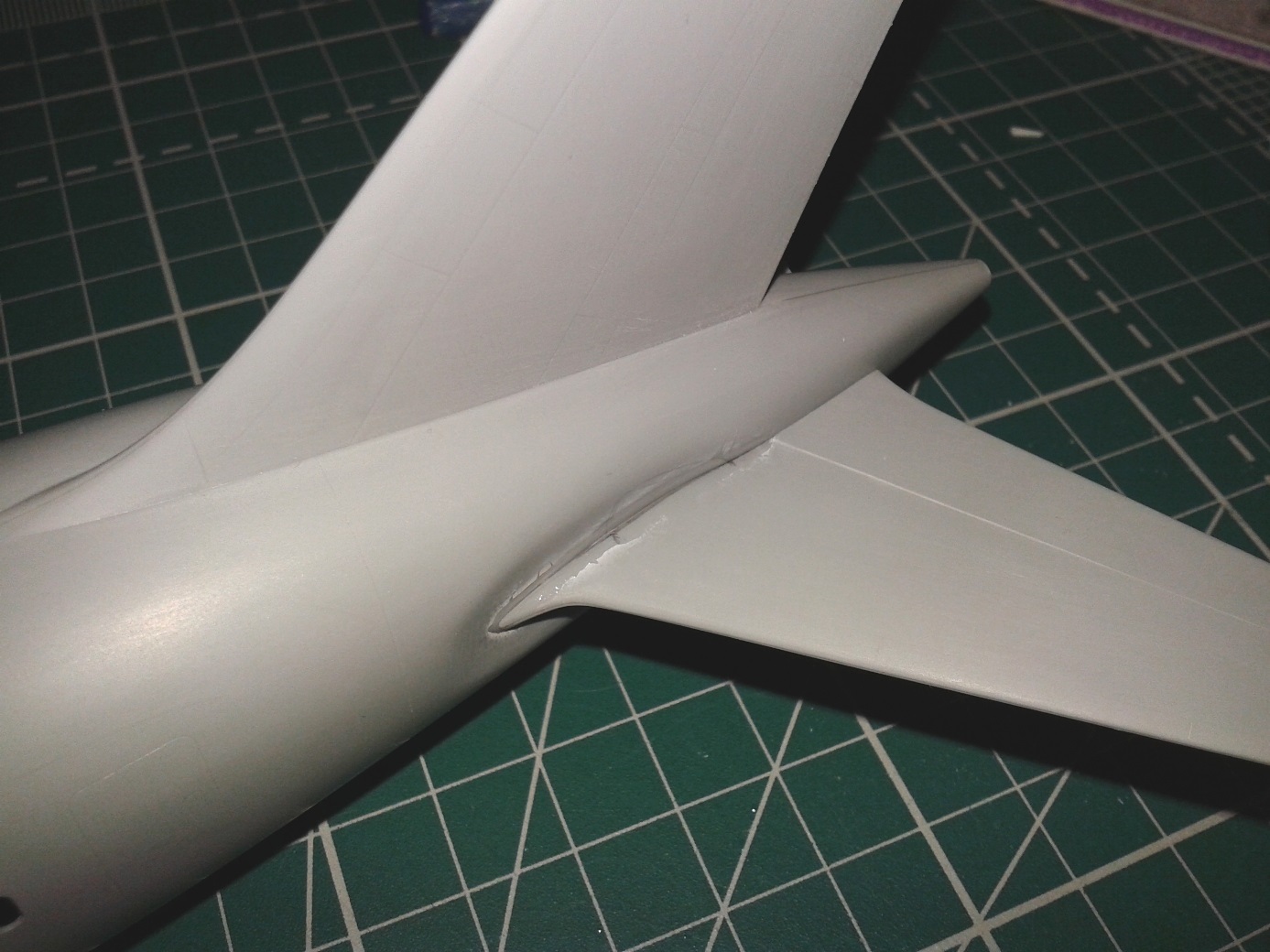

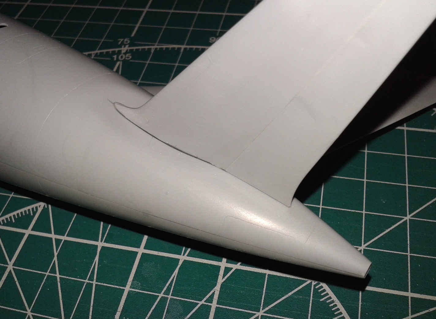

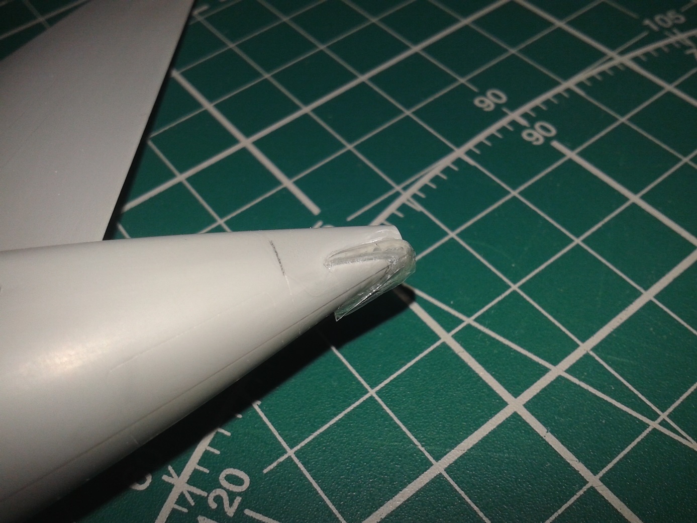

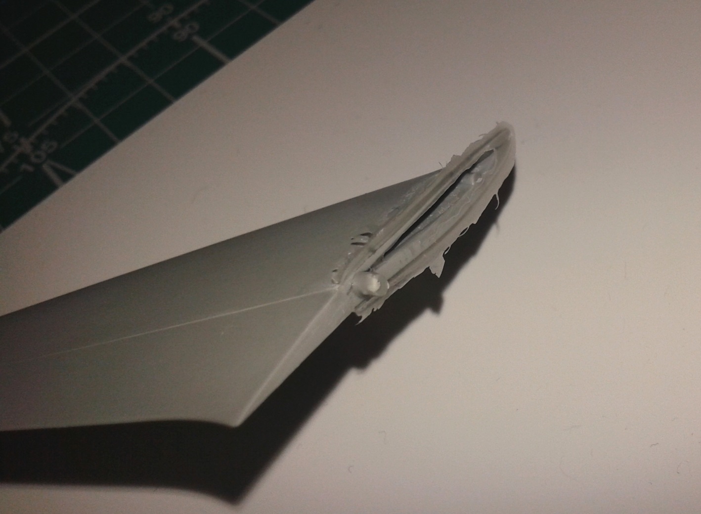

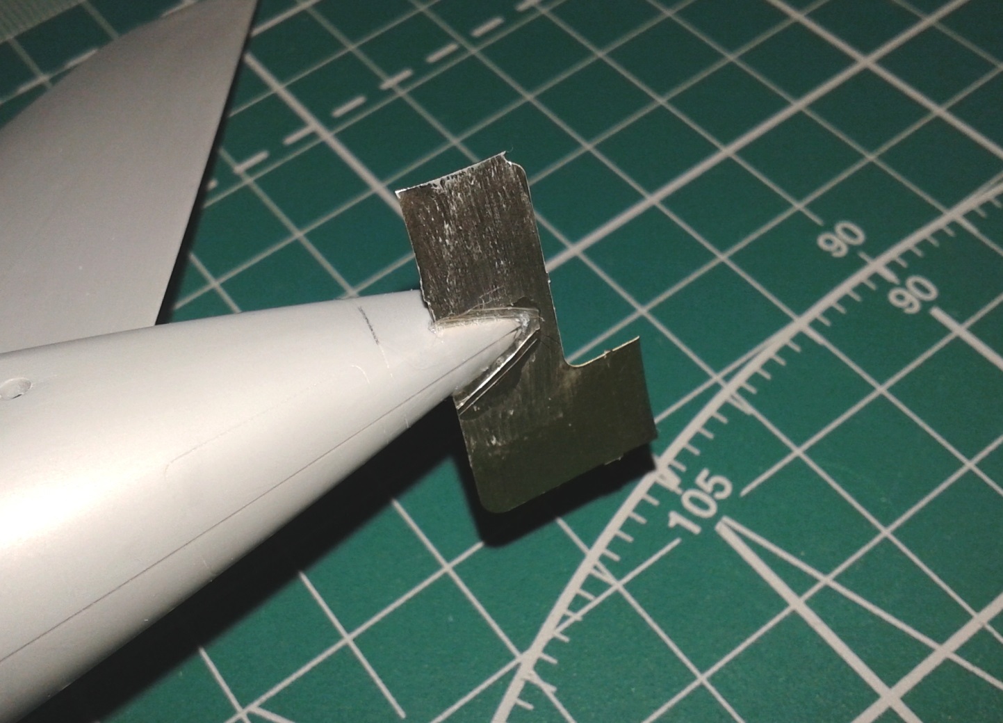

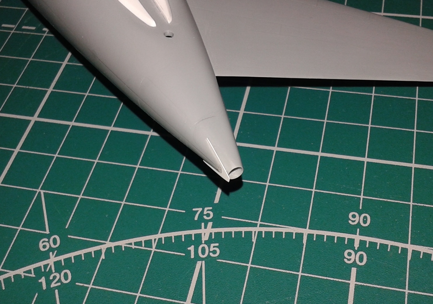

бак1 Опубликовано 20 января, 2020 Автор Жалоба Поделиться Опубликовано 20 января, 2020 Двигаемся дальше... Пошли вкусняшки, в общем я примерно такое же показывал, но смотрю форум безмолвствует, один Володя отдувается, так что поддержу. После того как были спилены стабилизаторы на стыковке их с фюзом образовалась щель, замылил фюз намазюкал супера на торец стабилизатора, приложил и еще пролил все щели с запасом. Далее снял и обработал, прошу прощения за фото, темно, как смог. При грунтовке все будет лучше видно, сейчас супер смотрится как щель. 3 Цитата Ссылка на комментарий Поделиться на другие сайты Поделиться

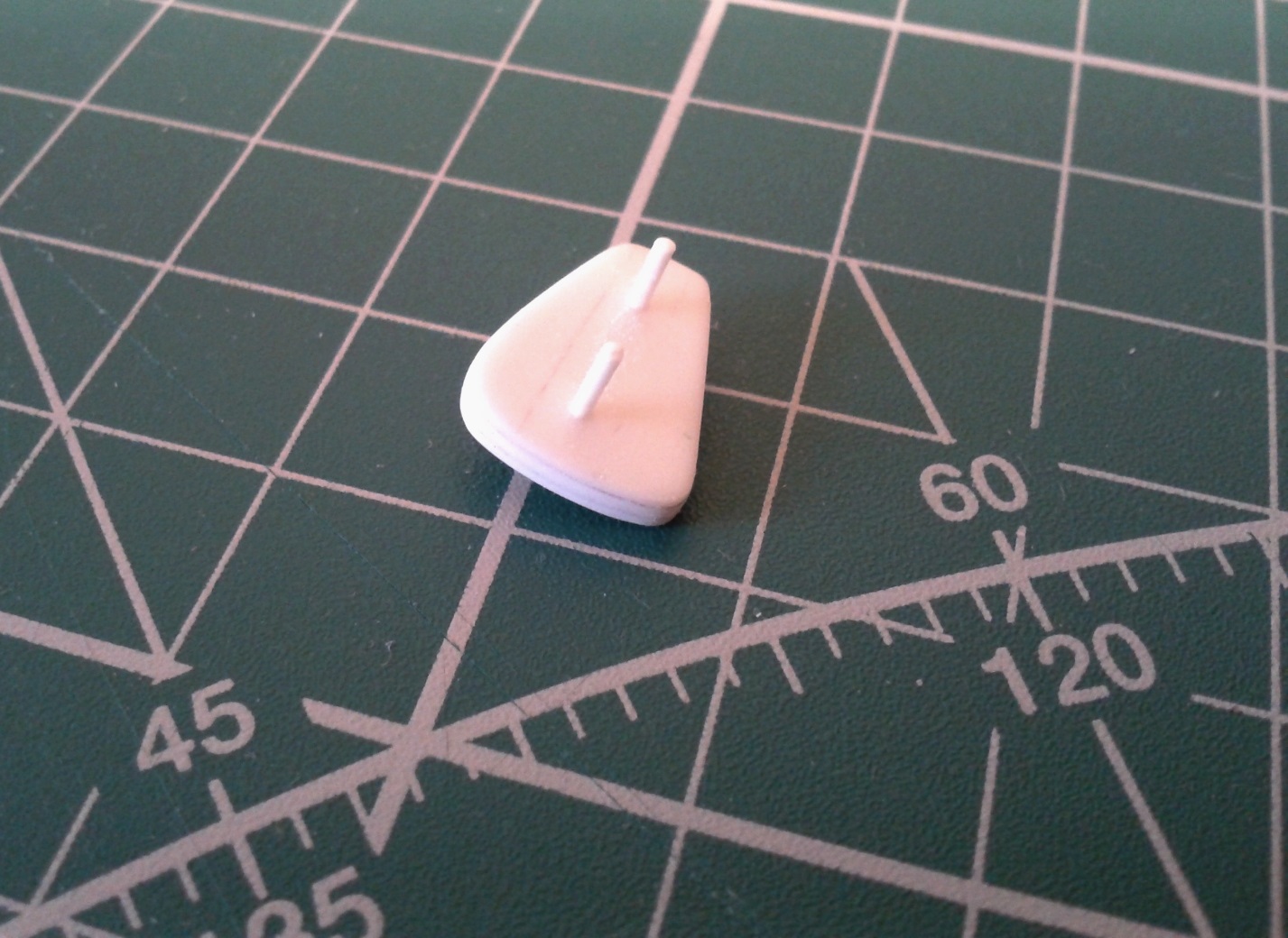

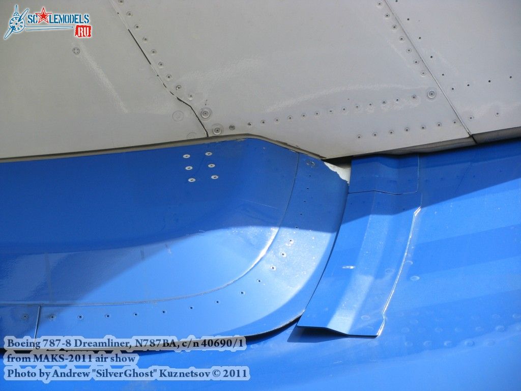

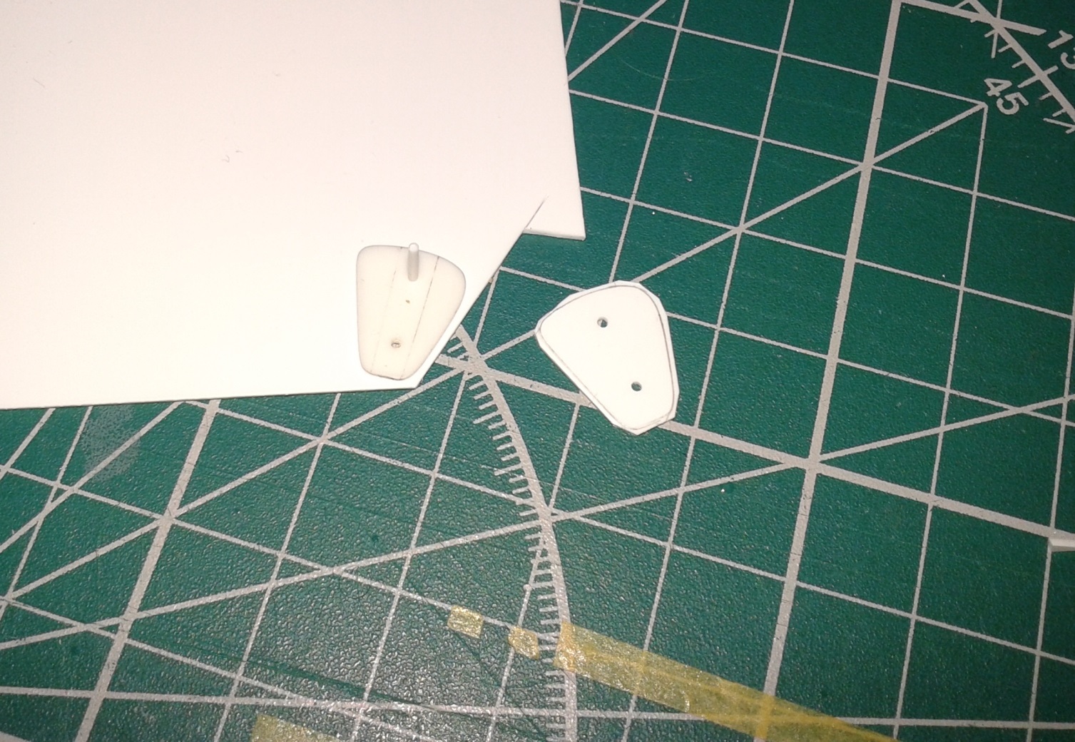

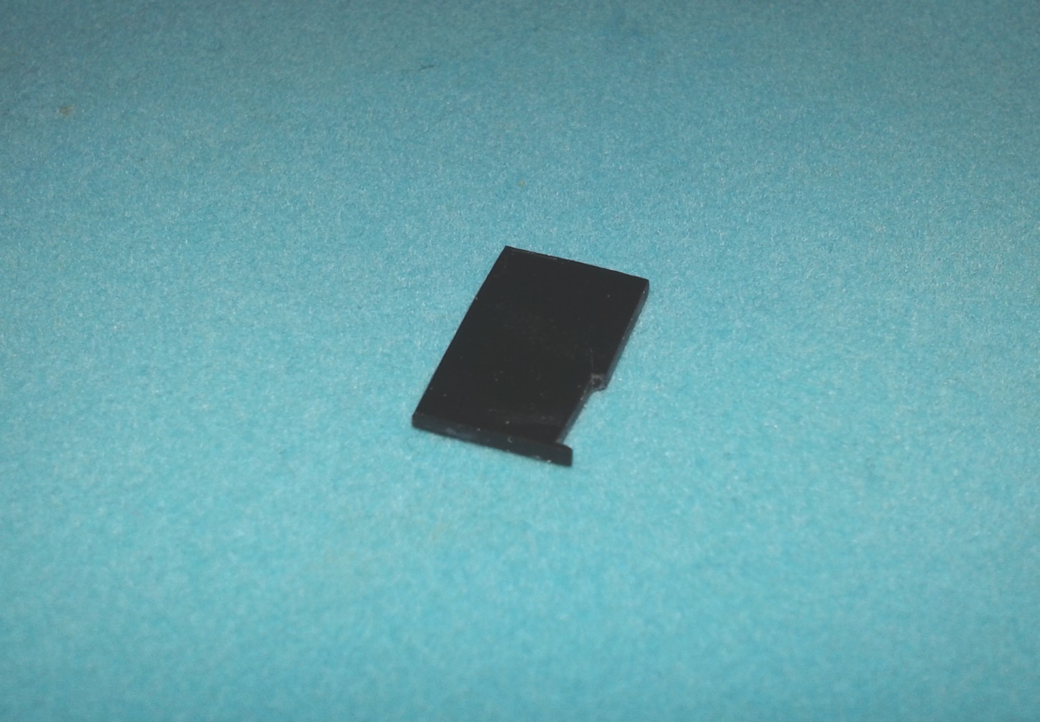

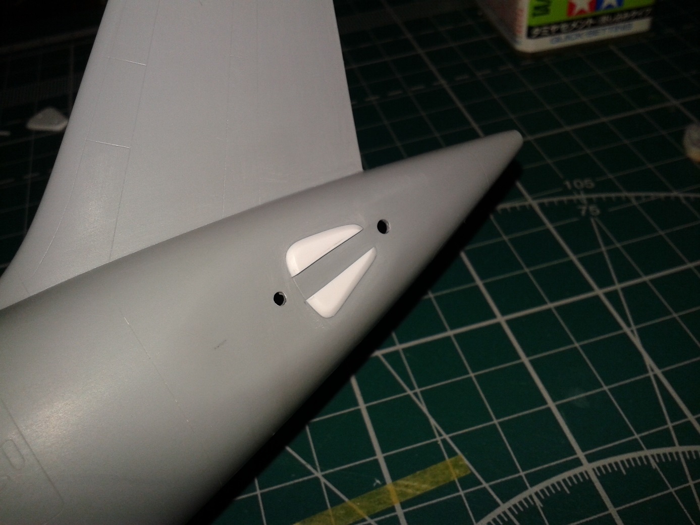

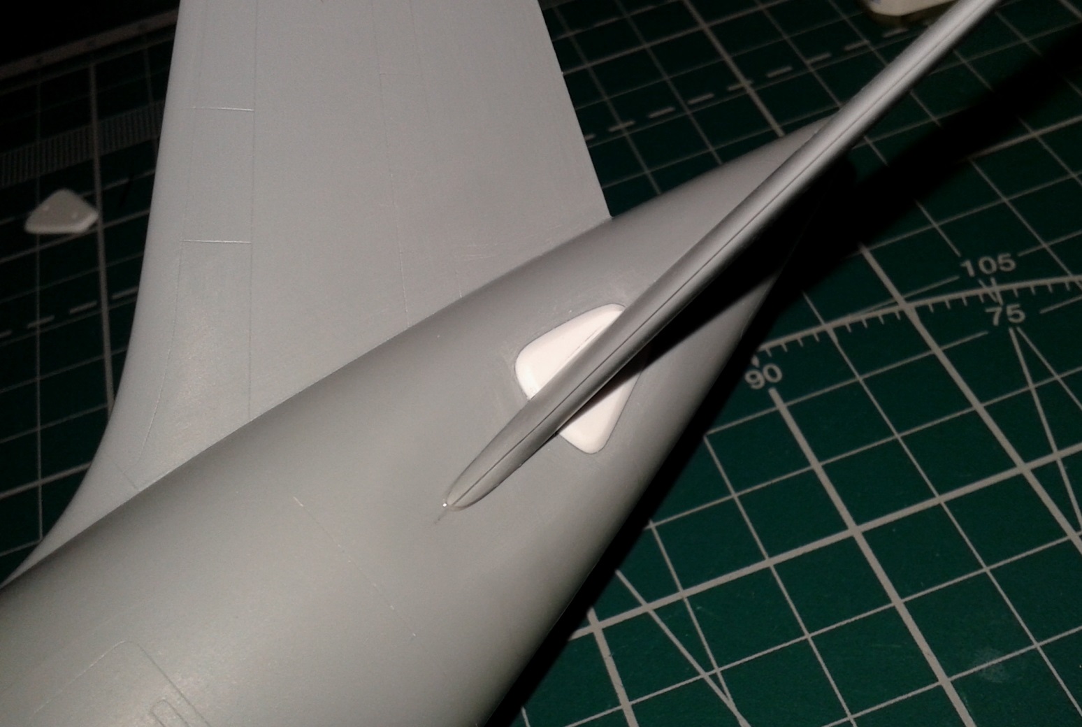

Популярный пост бак1 Опубликовано 20 января, 2020 Автор Популярный пост Жалоба Поделиться Опубликовано 20 января, 2020 (изменено) Следом идут вкусняшки... Не знаю как эти штуки называются, но пусть будут обтекатели шарнира, сделал шаблончик , на детальки подобрал пластик 0,7, думаю самое оно, сложил в пакет и обработал. По фотографиям заметно, что эти самые обтекатели на разных бортах разные, на достоверность не претендую, но видение мое такое как есть. Далее припилил кромки, разметил и приклеил на супертекучий клей от Тамии.. Изменено 20 января, 2020 пользователем бак1 11 Цитата Ссылка на комментарий Поделиться на другие сайты Поделиться
Atlant Опубликовано 20 января, 2020 Жалоба Поделиться Опубликовано 20 января, 2020 Андрей, исполнение мастерское, но мне кажется что эти накладки получились слишком толстые. (Это я так выискиваю к чему придраться потому как сам так красиво сделать не могу) 1 Цитата Ссылка на комментарий Поделиться на другие сайты Поделиться
бак1 Опубликовано 20 января, 2020 Автор Жалоба Поделиться Опубликовано 20 января, 2020 (изменено) 24 минуты назад, Atlant сказал: Андрей, исполнение мастерское, но мне кажется что эти накладки получились слишком толстые. (Это я так выискиваю к чему придраться потому как сам так красиво сделать не могу) Леонид (вот не могу я написать Лёня, хоть ты меня убей) спасибо, но тут совсем просто, что касается толщины я думаю даже мало, исходя из проекции на стабилизаторе. Там еще спереди есть какая то кракозябра, но думаю обойдемся , а то Серега меня не простит... Изменено 20 января, 2020 пользователем бак1 Цитата Ссылка на комментарий Поделиться на другие сайты Поделиться
Atlant Опубликовано 20 января, 2020 Жалоба Поделиться Опубликовано 20 января, 2020 О блин, на самом деле - толстая штука! (Убивать не буду, но постарайся, ладно? ) 1 Цитата Ссылка на комментарий Поделиться на другие сайты Поделиться

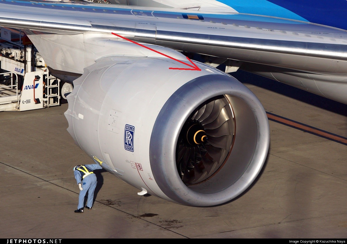

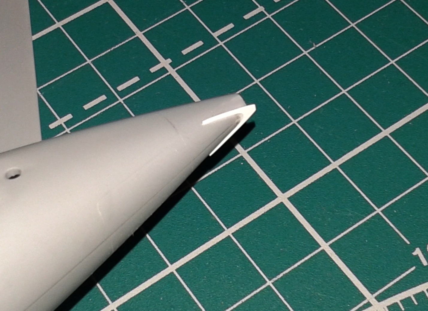

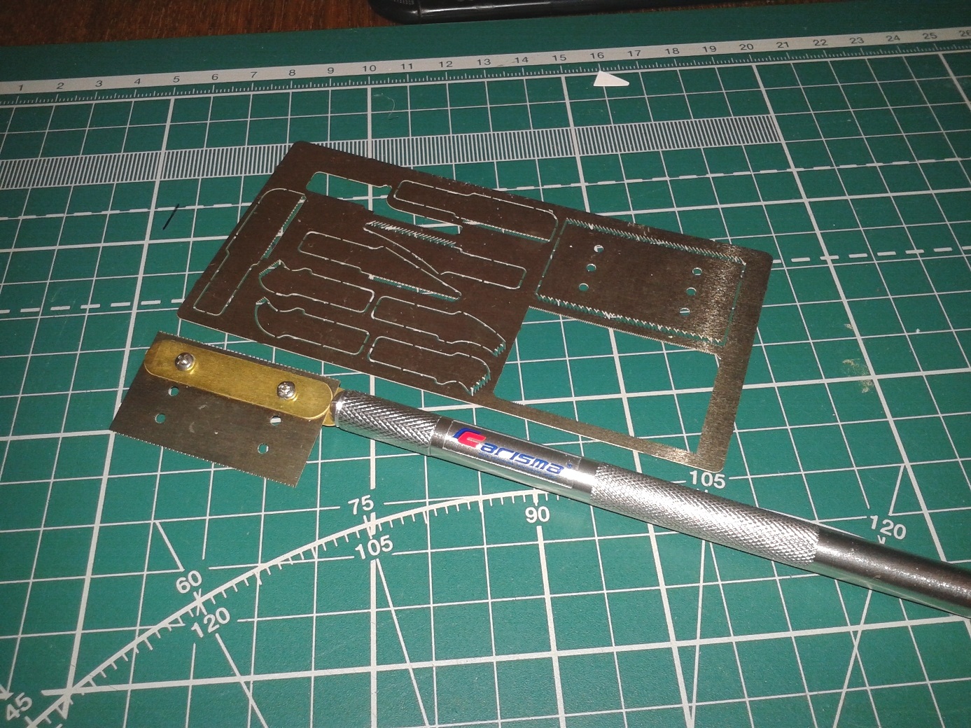

Популярный пост бак1 Опубликовано 21 января, 2020 Автор Популярный пост Жалоба Поделиться Опубликовано 21 января, 2020 (изменено) Продолжаю "вкусняшки"... Не знаю для чего у этого типа аэродинамические ножи на ВСУ, не на всех бортах онО есть, но мне повезло . а заодно повезло с реализацией этого таинства. Как на удачу была куплена мельхиоровая пилка от Микродизайна , толщина ее 0,1, с учетом распила самое оно под имеющийся пластик 0,15... Распилил, че там сложного в поступательных движениях... В общем и так все норм, но на входе маааалеха расшарошил, ну дак не беда, вставляем литник от пилкок и проливаем супертекучим супером Весь этот ужос опиливаем , из пластика ( каюсь думал из железяки от пилок сделать, почти травло , но краска на нем не очень держится...) делаем эту деталюшку и вставляем в пропил, вот и все дела, в грунте еще интереснее будет, и есть идеи как ее сделать еще лучше... Изменено 21 января, 2020 пользователем бак1 12 Цитата Ссылка на комментарий Поделиться на другие сайты Поделиться

бак1 Опубликовано 21 января, 2020 Автор Жалоба Поделиться Опубликовано 21 января, 2020 Парни я правильно понимаю что тут дырки , упс, отверстия нет ? Цитата Ссылка на комментарий Поделиться на другие сайты Поделиться
Serge Опубликовано 21 января, 2020 Жалоба Поделиться Опубликовано 21 января, 2020 (изменено) Андрей, на RR нет, на GE -есть! Изменено 21 января, 2020 пользователем Serge 1 Цитата Ссылка на комментарий Поделиться на другие сайты Поделиться
Serge Опубликовано 21 января, 2020 Жалоба Поделиться Опубликовано 21 января, 2020 3 Цитата Ссылка на комментарий Поделиться на другие сайты Поделиться
Walker Опубликовано 21 января, 2020 Жалоба Поделиться Опубликовано 21 января, 2020 В 20.01.2020 в 17:54, бак1 сказал: Не знаю как эти штуки называются, .. Андрей, эти штуки называются-Бортовые щитки стабилизаторов.. 1 Цитата Ссылка на комментарий Поделиться на другие сайты Поделиться
Диспетчер Опубликовано 21 января, 2020 Жалоба Поделиться Опубликовано 21 января, 2020 1 час назад, Serge сказал: на RR нет Есть, на мааааленькое! Цитата Ссылка на комментарий Поделиться на другие сайты Поделиться

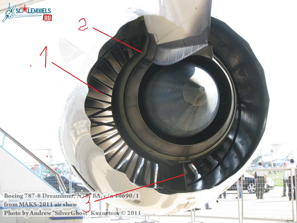

бак1 Опубликовано 24 января, 2020 Автор Жалоба Поделиться Опубликовано 24 января, 2020 Начал изучать двигатель на предмет распила...все вроде шоколадно, вроде... насторожили два момента... 1 (на фото) у прототипа эти лепестки тоньше и возможно под углом 2 область сопряжения верхней "трубы" нужно шпаклевать и выводить, на нижней расшивка вроде есть по стыку с пилоном. 3 вот этой стойки просто нет.. Сижу и думаю как это все распилить чтоб не было мучительно больно, вкусняшек тут до охоты, чет мне опять сам самоль уже не очень интересен, на движке можно зачудесится и получить тот же кайф, ох отговорите меня пока не поздно лезть в эти дебри, Серега скажи че ободряющее, я знаю ты можешь 4 Цитата Ссылка на комментарий Поделиться на другие сайты Поделиться

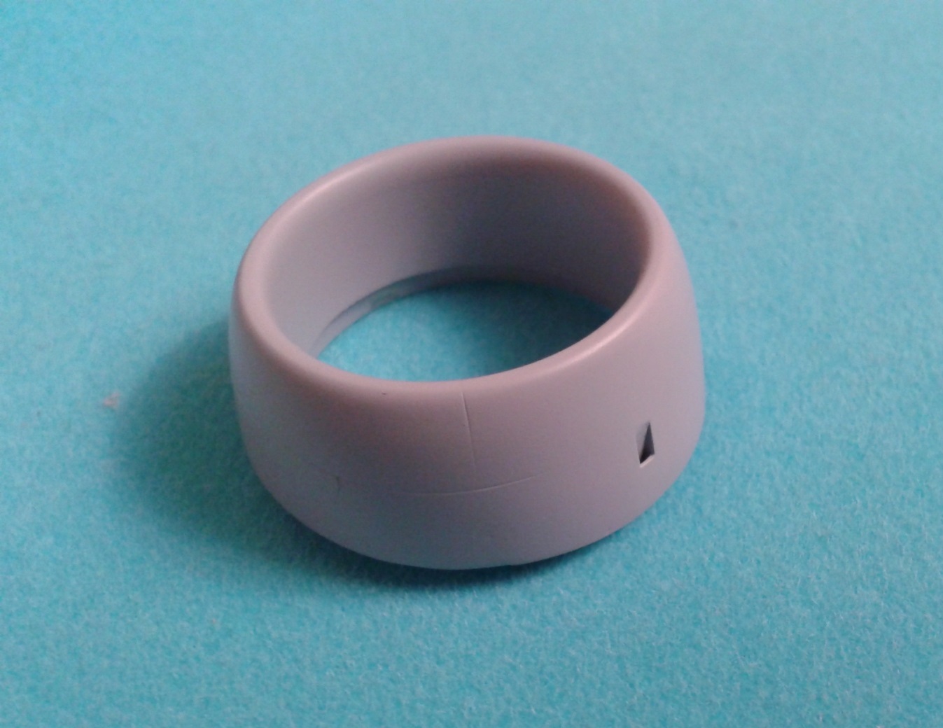

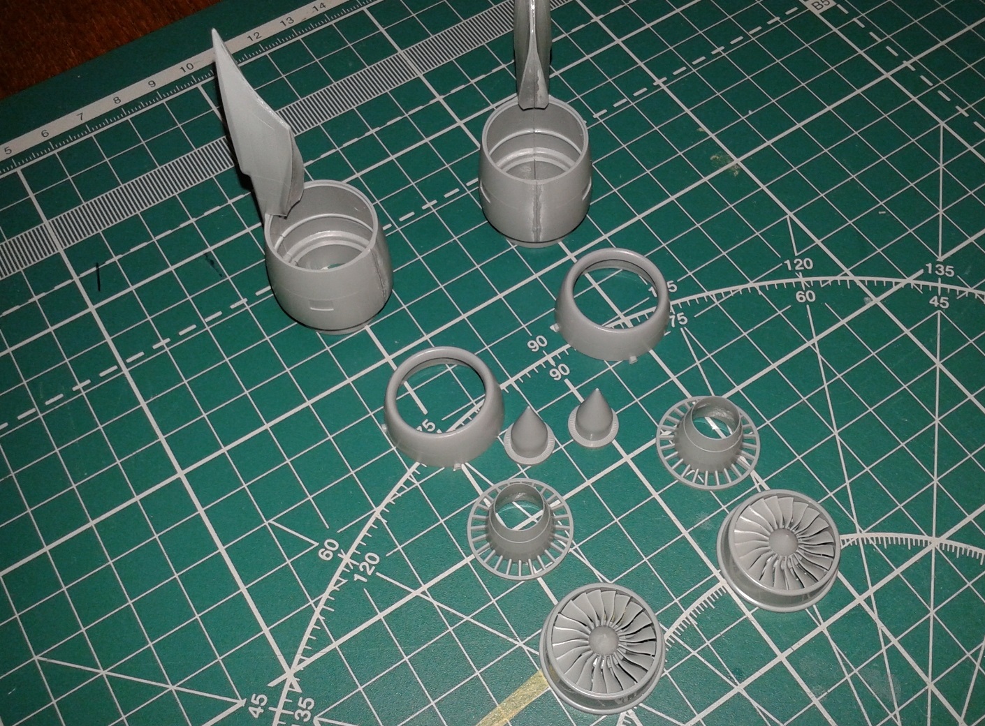

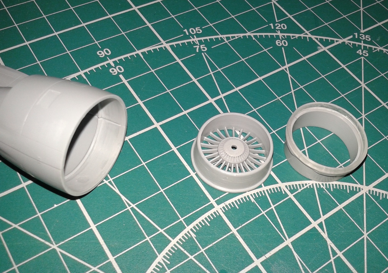

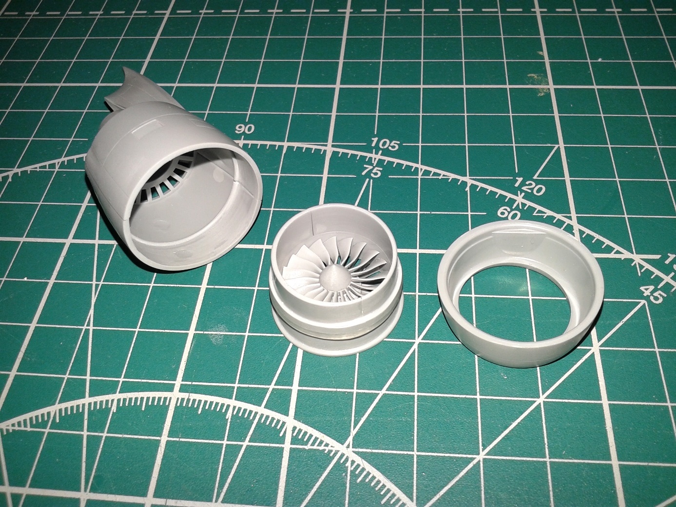

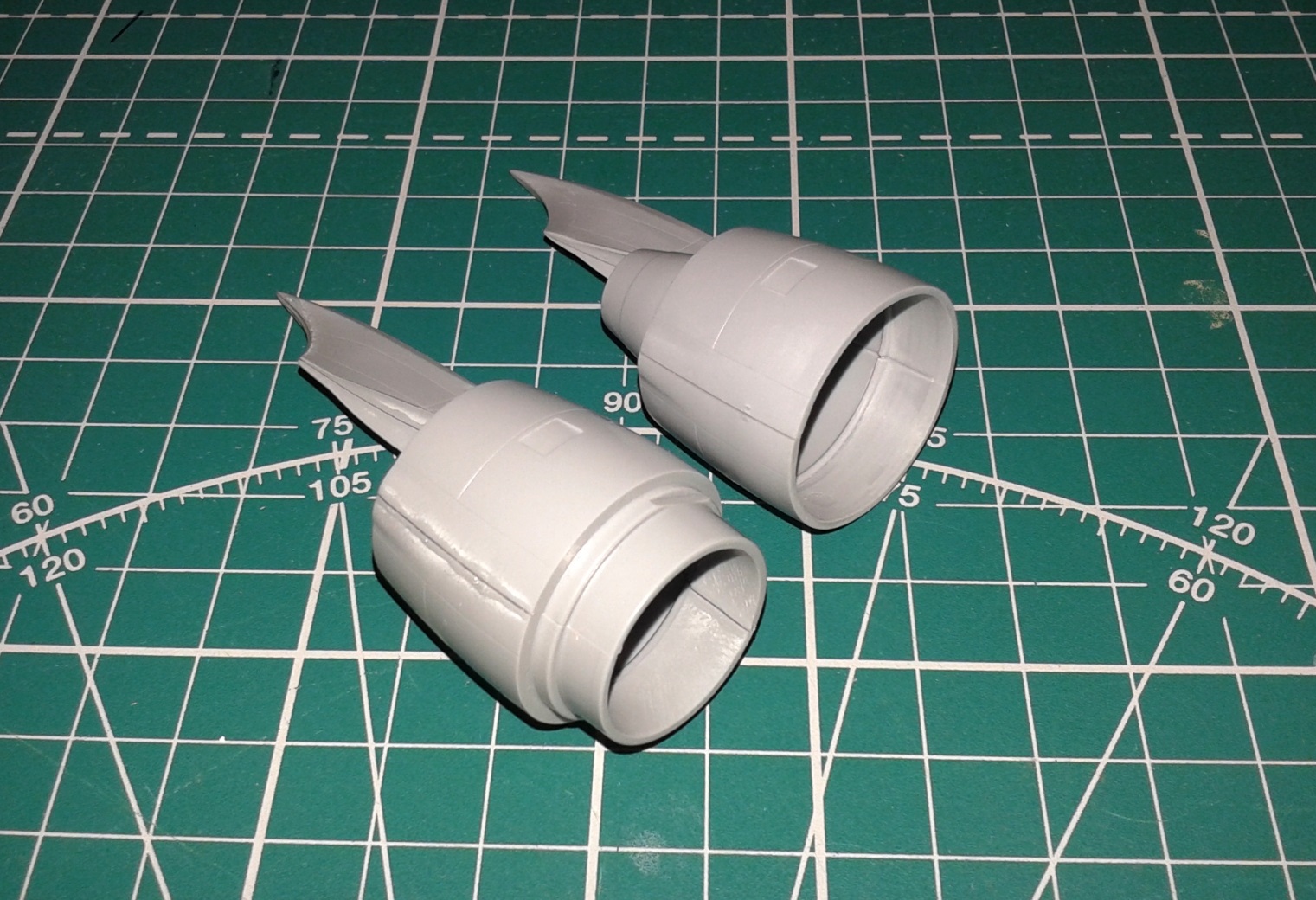

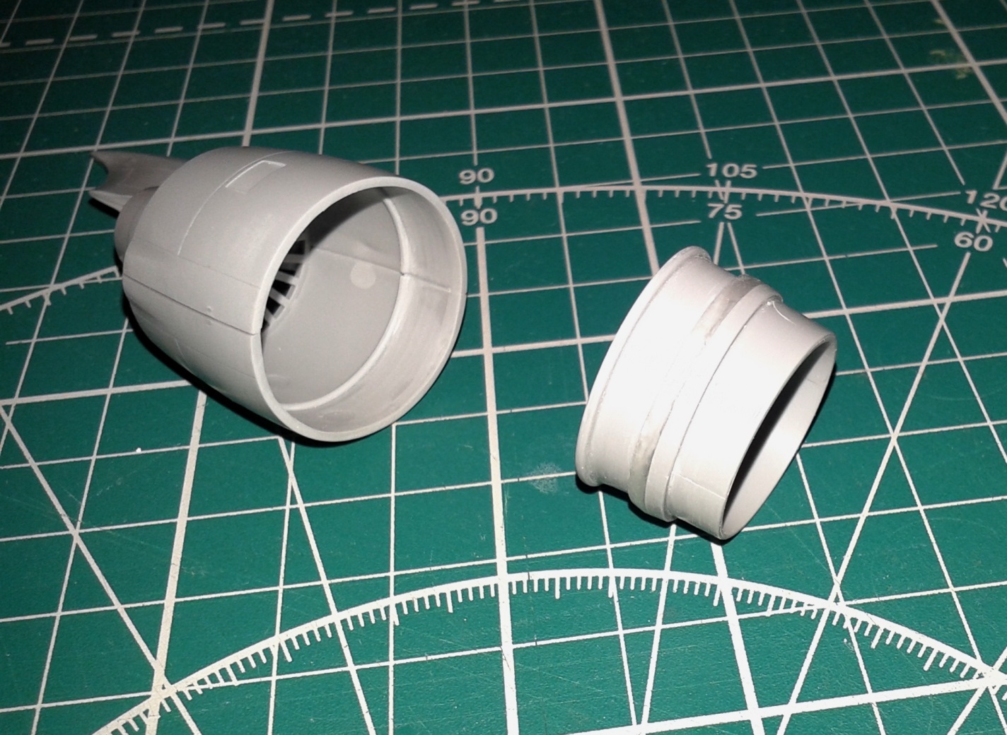

Популярный пост бак1 Опубликовано 25 января, 2020 Автор Популярный пост Жалоба Поделиться Опубликовано 25 января, 2020 (изменено) Продолжу свои потуги по движку... парни ,я понимаю, что это не очень интересно, но я и сам забываю прежние "чудеса" пусть сохранится для истории, вдруг кто пойдет этим же путем. Посмотрел все известные способы борьбы и распилы и тут на форуме и извне, безусловно резать двигун правильный вариант, но на мой взгляд не совсем полный. В общем я решил резать по самой кромке. При распиле остается небольшой уступ в отпиленной детали для центровки , дальше мылим и все заливаем супером, получается как бы "стаканчик" (жаль в процессе не сфотал намазюки супера, тут уже обработанный, его видно он прозрачный ) после чего обрабатываем внутренний шов и разнимаем, теперь и красить удобно и смыкается все без щелей. Теперь можно спокойно приклеить переднюю часть, и как итог вся конструкция с разборной частью вполне удобно красится и собирается без щелей и потом единым блоком вставляется в основную часть. Обратил внимание что перед лопатками не только коричневая полоска а еще и стальная, думал проточить дюральку, полирнуть и вставить в "бутерброд" , но для убыстрения процесса просто накрашу лазерку. Изменено 25 января, 2020 пользователем бак1 11 Цитата Ссылка на комментарий Поделиться на другие сайты Поделиться
predator_70rus Опубликовано 25 января, 2020 Жалоба Поделиться Опубликовано 25 января, 2020 1 час назад, бак1 сказал: При распиле остается небольшой уступ в отпиленной детали для центровки , дальше мылим и все заливаем супером, получается как бы "стаканчик" (жаль в процессе не сфотал намазюки супера, тут уже обработанный, его видно он прозрачный ) после чего обрабатываем внутренний шов и разнимаем, теперь и красить удобно и смыкается все без щелей. Теперь можно спокойно приклеить переднюю часть, и как итог вся конструкция с разборной частью вполне удобно красится и собирается без щелей и потом единым блоком вставляется в основную часть. Обратил внимание что перед лопатками не только коричневая полоска а еще и стальная, думал проточить дюральку, полирнуть и вставить в "бутерброд" , но для убыстрения процесса просто накрашу лазерку. Я об этом же думал, когда резал.. в следующий раз, если буду дримлайнера делать, обязательно по твоему "рецепту" сделаю. Спасибо за детальные фотки 2 Цитата Ссылка на комментарий Поделиться на другие сайты Поделиться
Atlant Опубликовано 25 января, 2020 Жалоба Поделиться Опубликовано 25 января, 2020 Блин, и почему-бы Звезде (как и прочим производителям) не сделать так сразу-же, что-бы пилить не надо было? Андрей, спасибо за разработку метода! 1 Цитата Ссылка на комментарий Поделиться на другие сайты Поделиться

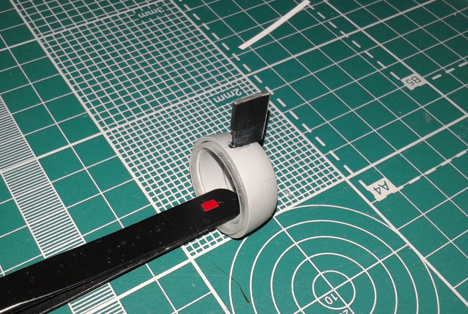

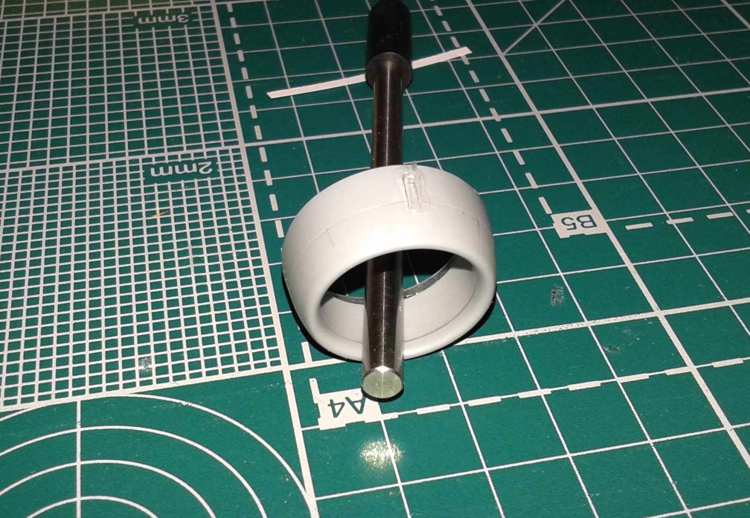

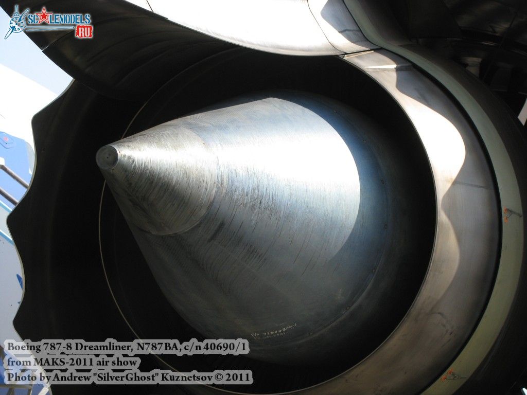

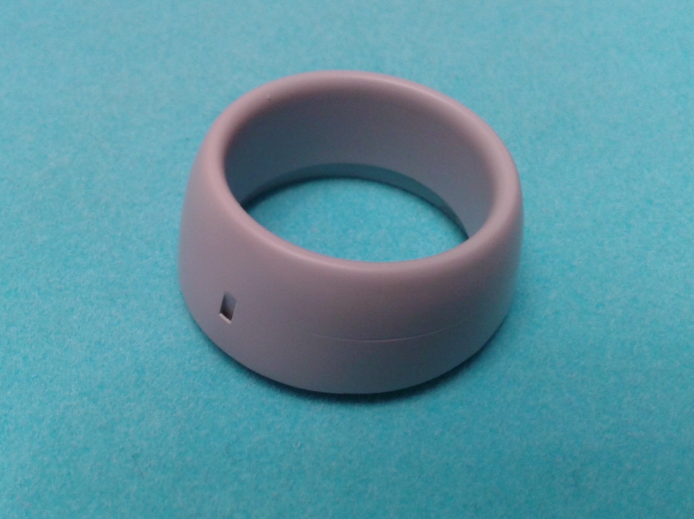

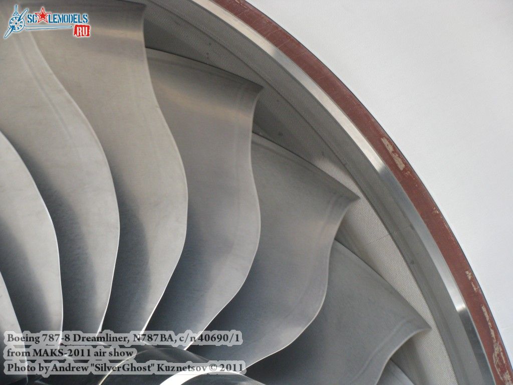

Популярный пост бак1 Опубликовано 29 января, 2020 Автор Популярный пост Жалоба Поделиться Опубликовано 29 января, 2020 Парни всем привет! продолжаю... Думал уж миновала беда и удалось отвертеться ...как вдруг обнаружил вот такой воздухозаборник и понеслись мысли как это сделать и просто чтоб попробовать и для серьезных моделей, думаю будет интересно. Вся хитрость была сделать его с продолжением внутрь а не просто ступеньку имитацию... Чел на фото очень удачно показывает свое отношение к исходнику Выпилил вот такую штукень, ее толщина 1,3мм (так получилось, точно и строго на глаз) Выдолбил в пластике примерный паз для формовки (по скоренькому, как попало, фотать не стал, стыдно...) Далее мазюкаем все супером и чмякаем в него оправку, в месте где язычек подливаем с горкой ... Детальку не забывайте намылить, иначе не вытащить... Снимаем... Ну а далее все понятно, "сухарик" в руки и обточить...У нас уже пол первого ночи, темно, я на всякий случай дунул грунтом чтобы виднее было... Ну вот в общем и все...заборничек имеет продолжение внутрь, так думаю можно везде делать где есть подобные штуки, все очень просто. Скажу сразу что этот балет только для опыта, все наскоро - проверить идею...Нужно еще приноровиться и довести до совершенства... 14 Цитата Ссылка на комментарий Поделиться на другие сайты Поделиться
Atlant Опубликовано 29 января, 2020 Жалоба Поделиться Опубликовано 29 января, 2020 Андрей, спасибо за рецепт. Очень красиво получилось! 2 Цитата Ссылка на комментарий Поделиться на другие сайты Поделиться
Intel_Rus Опубликовано 29 января, 2020 Жалоба Поделиться Опубликовано 29 января, 2020 Нифига не понял как и зачем, но выглядит бомбезно круто 1 Цитата Ссылка на комментарий Поделиться на другие сайты Поделиться
Pahan Air Опубликовано 29 января, 2020 Жалоба Поделиться Опубликовано 29 января, 2020 Класс!!! Андрей, а сколько времени выделяете на просушку супера, прежде чем его обрабатывать? 2 Цитата Ссылка на комментарий Поделиться на другие сайты Поделиться
бак1 Опубликовано 29 января, 2020 Автор Жалоба Поделиться Опубликовано 29 января, 2020 4 часа назад, Pahan Air сказал: Класс!!! Андрей, а сколько времени выделяете на просушку супера, прежде чем его обрабатывать? Павел спасибо! Минут 10 точно, причем если много лить супера то сразу активатор опасно применять, уж больно быстро идет процесс , и греется сильно и усадка с пузырями сильная, а вот если расположить над открытой баночкой (у меня активатор налит в емкость от Тамиевского акрила) то самое то, от паров и не так все интенсивно и быстрее. 4 Цитата Ссылка на комментарий Поделиться на другие сайты Поделиться
