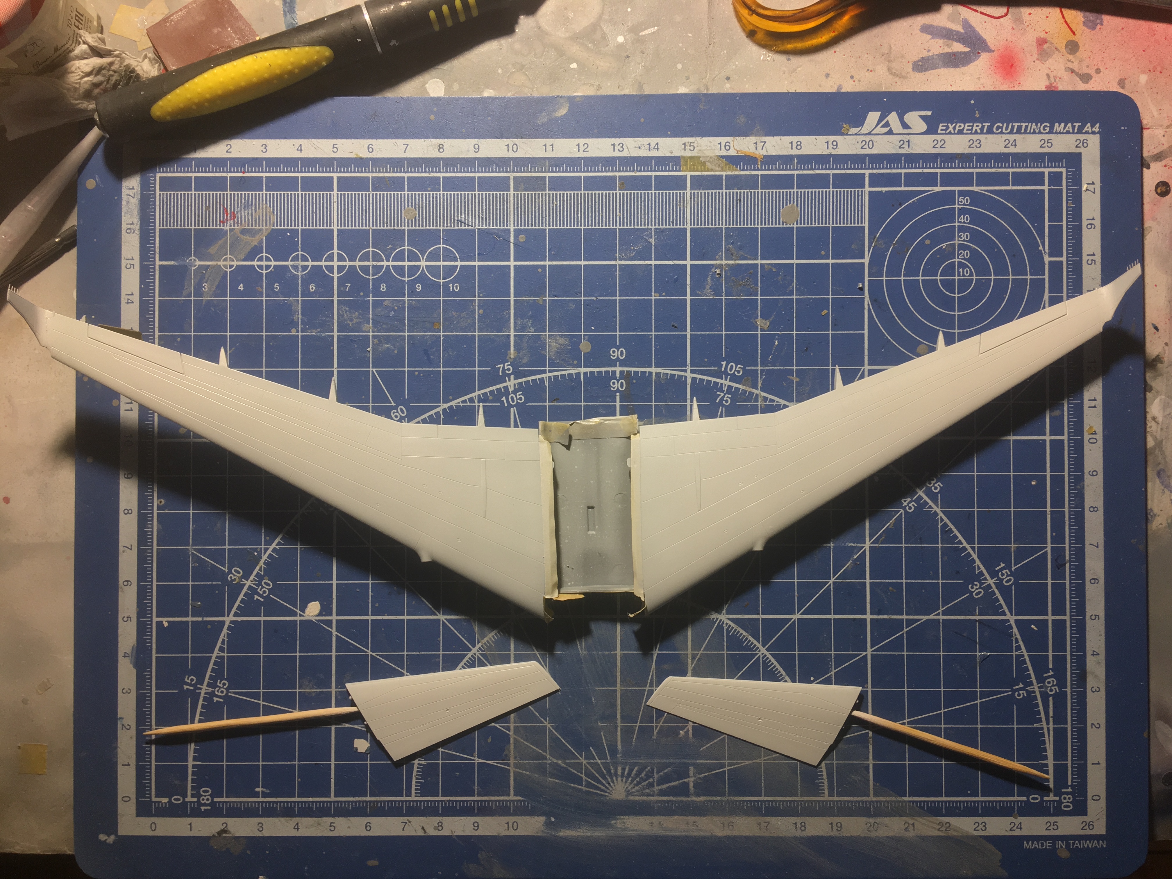

Alex_airborn Опубликовано 3 июля, 2019 Автор Жалоба Поделиться Опубликовано 3 июля, 2019 Ну-с, друзья... Раскидался с долгостроями, можно втягиваться. Тихо перекрестился, сплюнул и начал. Правда сразу после отпуска потуши завалили работой, не вылезаю из командировок, поэтому клею урывками. Пока подсобрал крыло и стабилизатор, плюс кой-чего по мелочи. 3 Цитата Ссылка на комментарий Поделиться на другие сайты Поделиться

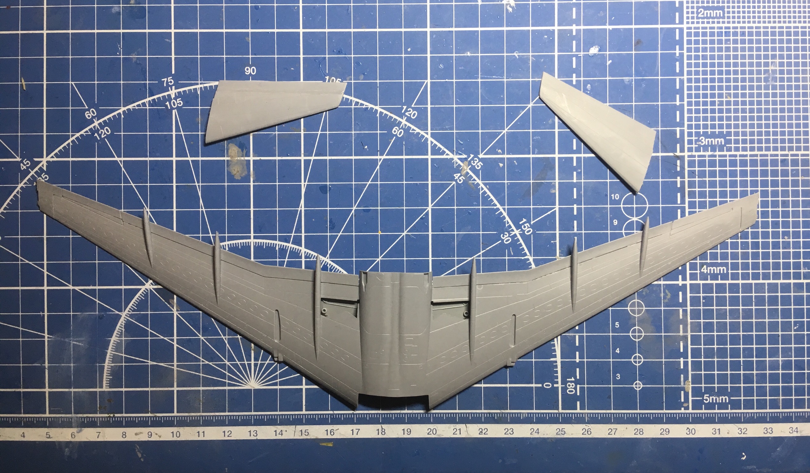

Alex_airborn Опубликовано 3 июля, 2019 Автор Жалоба Поделиться Опубликовано 3 июля, 2019 В целом стыковка пока без проблем, за исключением безобразных щелей на элеронах и консолях крыла в месте стыка деталей. Шпаклевал тамиевским цианакрилатом для легкого зашкуривания. В сочетании с активатором вещь - огонь! Очень ускоряет процесс. Не пойму, как я без него обходился раньше? Также не могу понять логику конструкторов, которые придумали столь дурную схему членения стабилизатора. Шов-то шпаклюется без проблем, но вот при его зачистке погибает тончайшая расшивка, которую надо резать заново. Видимо, это чтоб совсем при сборке не заскучать 1 Цитата Ссылка на комментарий Поделиться на другие сайты Поделиться
Walker Опубликовано 3 июля, 2019 Жалоба Поделиться Опубликовано 3 июля, 2019 44 минуты назад, Alex_airborn сказал: Также не могу понять логику конструкторов, которые придумали столь дурную схему членения стабилизатора. Шов-то шпаклюется без проблем, но вот при его зачистке погибает тончайшая расшивка, которую надо резать заново. Видимо, это чтоб совсем при сборке не заскучать 100% идиотизм конструктора. изматерился, пока шпаклевал. 2 Цитата Ссылка на комментарий Поделиться на другие сайты Поделиться

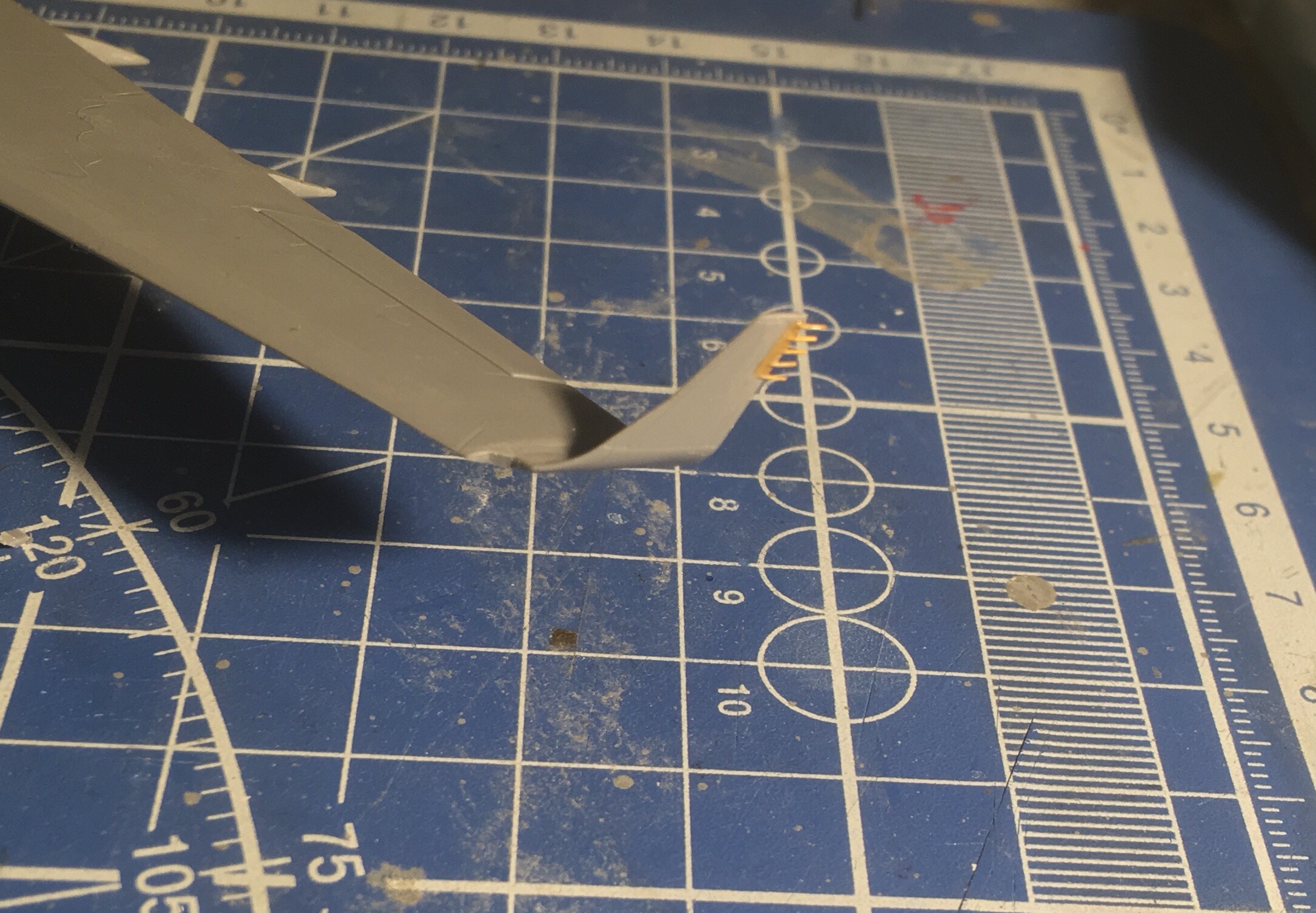

Alex_airborn Опубликовано 13 июля, 2019 Автор Жалоба Поделиться Опубликовано 13 июля, 2019 (изменено) В 03.07.2019 в 18:16, Walker сказал: 100% идиотизм конструктора. изматерился, пока шпаклевал. Ох, и не говори! Довольно много времени убил на шлифовку и восстановление расшивки. Больше чем хотелось бы. Ну ещё попутно и стекатели статического электричества из травлишка добавил. Но, таки, победил и загрунтовал и крыло и стабилизатор. Теперь смотрю на них и думаю: может красить уже и не надо? Изменено 13 июля, 2019 пользователем Alex_airborn 3 Цитата Ссылка на комментарий Поделиться на другие сайты Поделиться

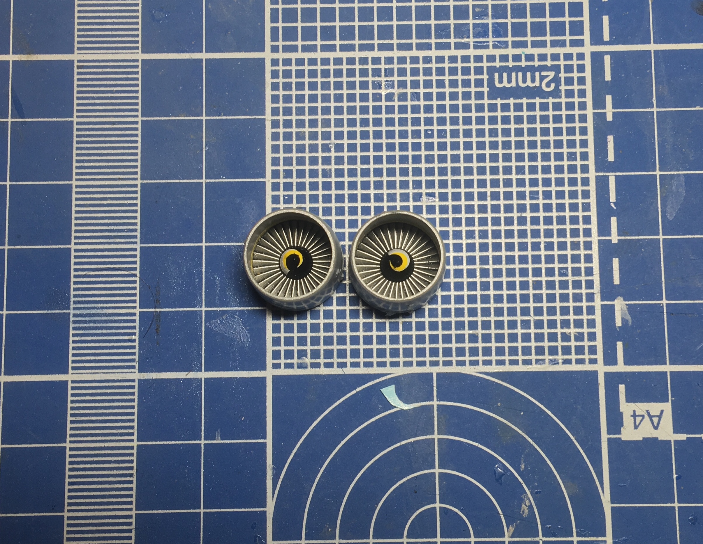

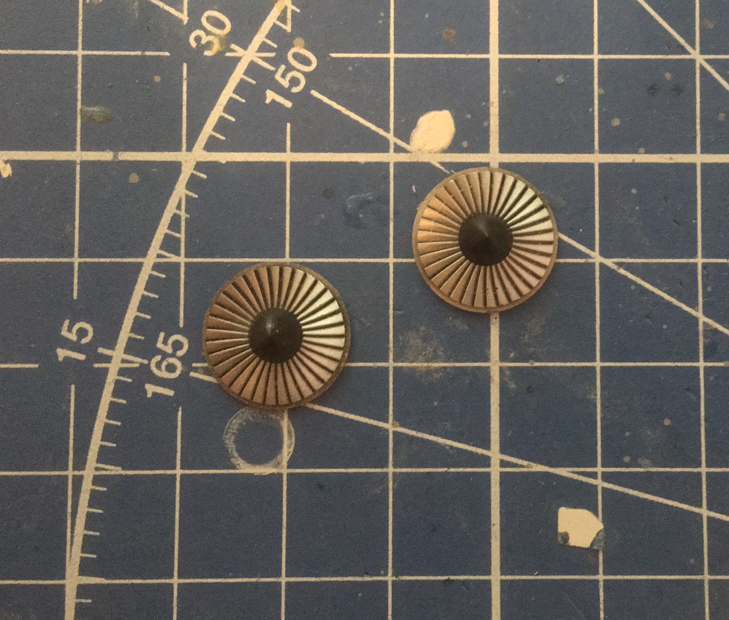

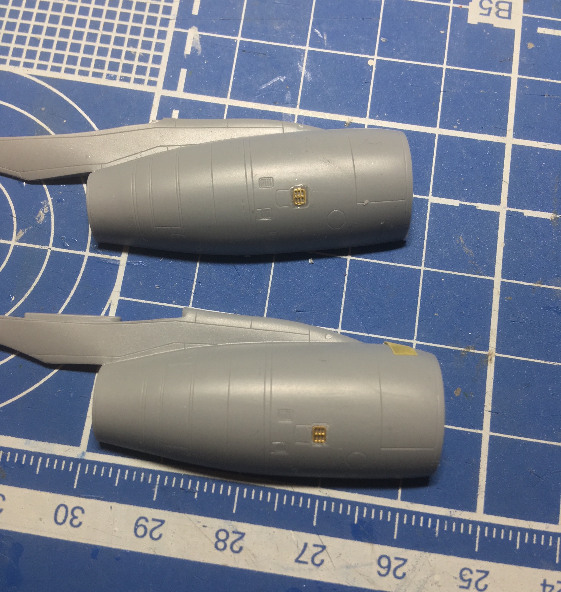

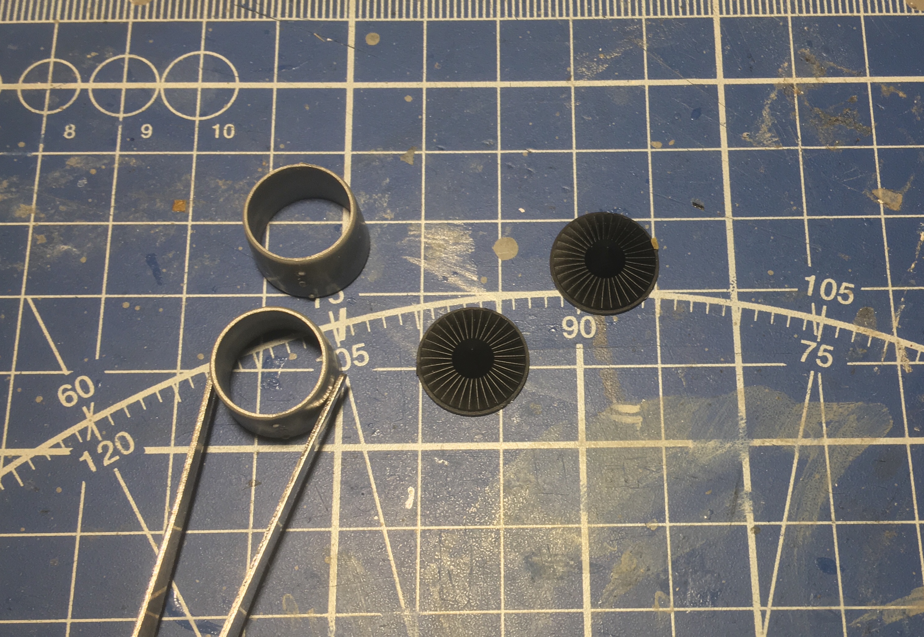

Alex_airborn Опубликовано 13 июля, 2019 Автор Жалоба Поделиться Опубликовано 13 июля, 2019 Продолжаю фотоотчитываться. Потихоньку приступил к двигателям: подсобрал и покрасил воздухозаборник и вентилятор. Его красил в 2 этапа: сначала чёрным, потом задувал лопатки. Спиральки из набора, но переделанные. 6 Цитата Ссылка на комментарий Поделиться на другие сайты Поделиться

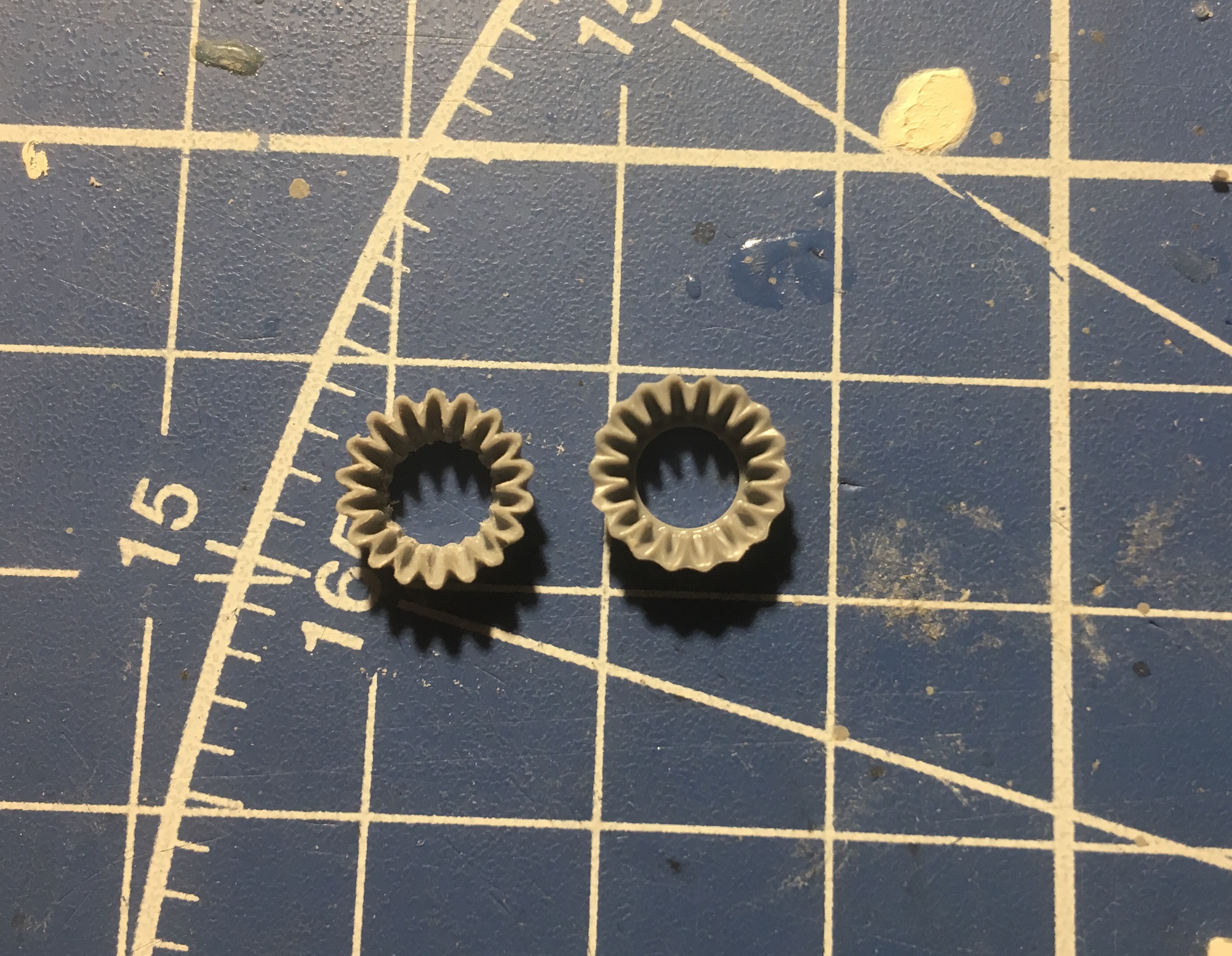

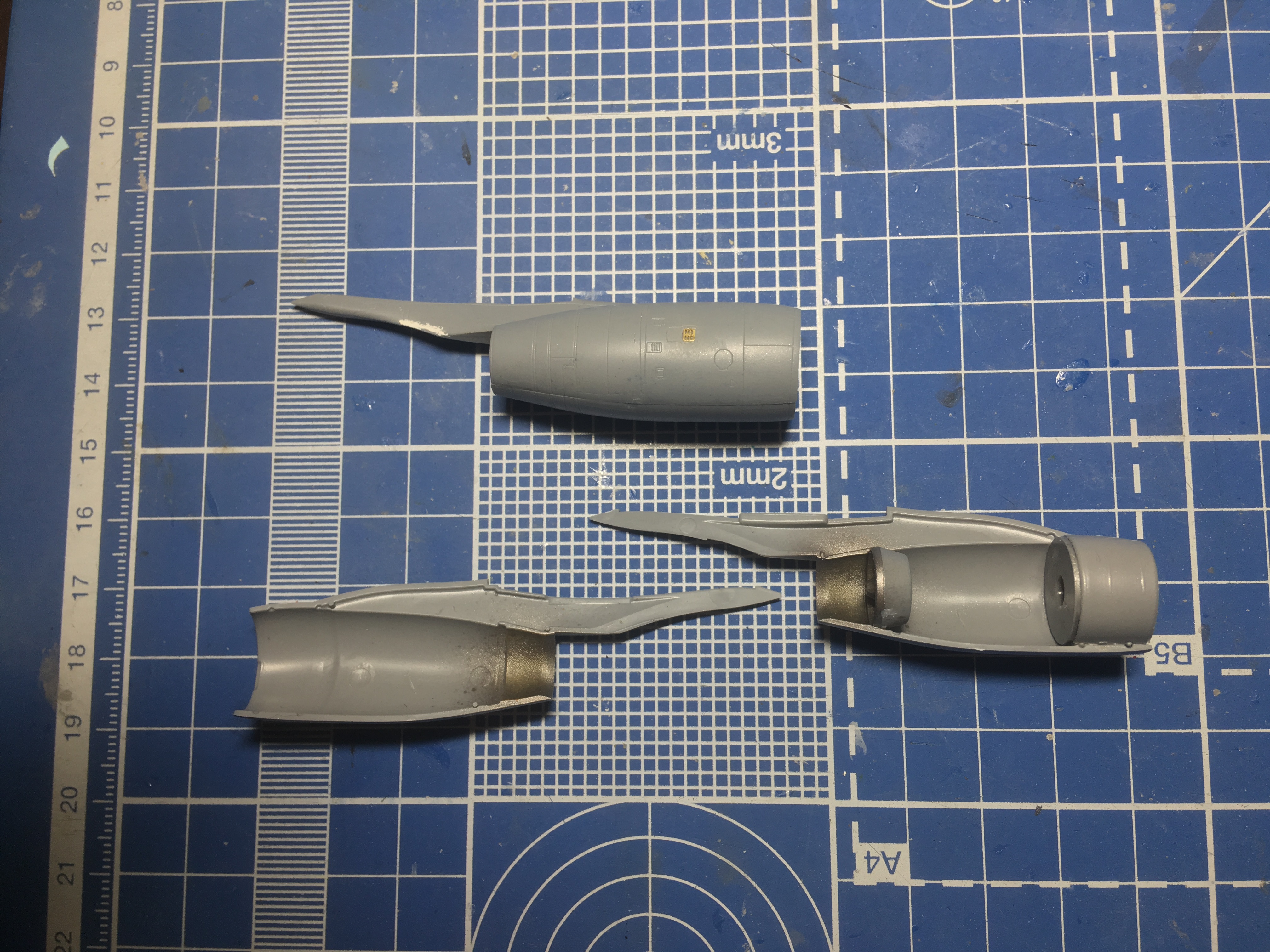

Alex_airborn Опубликовано 14 июля, 2019 Автор Жалоба Поделиться Опубликовано 14 июля, 2019 Процесс хоть и медленно, но идёт. Занимался сегодня двигателями. Чуть подобточил звездочки смесителей (на фото слева) 3 Цитата Ссылка на комментарий Поделиться на другие сайты Поделиться

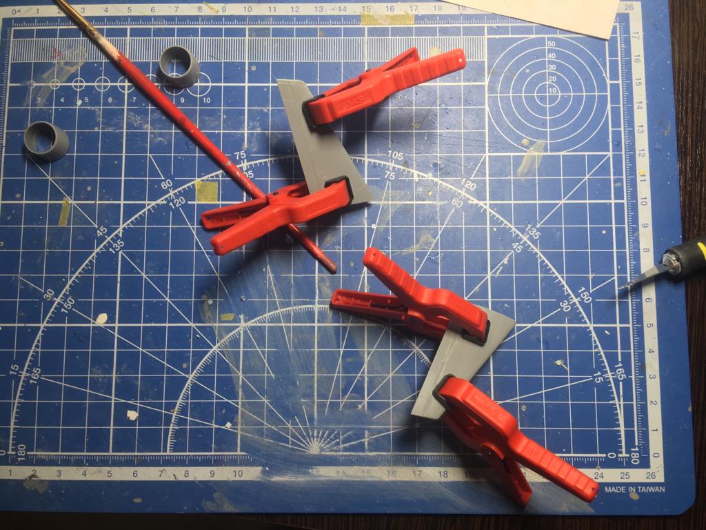

Alex_airborn Опубликовано 14 июля, 2019 Автор Жалоба Поделиться Опубликовано 14 июля, 2019 Немного добавил травления и собрал. 5 Цитата Ссылка на комментарий Поделиться на другие сайты Поделиться

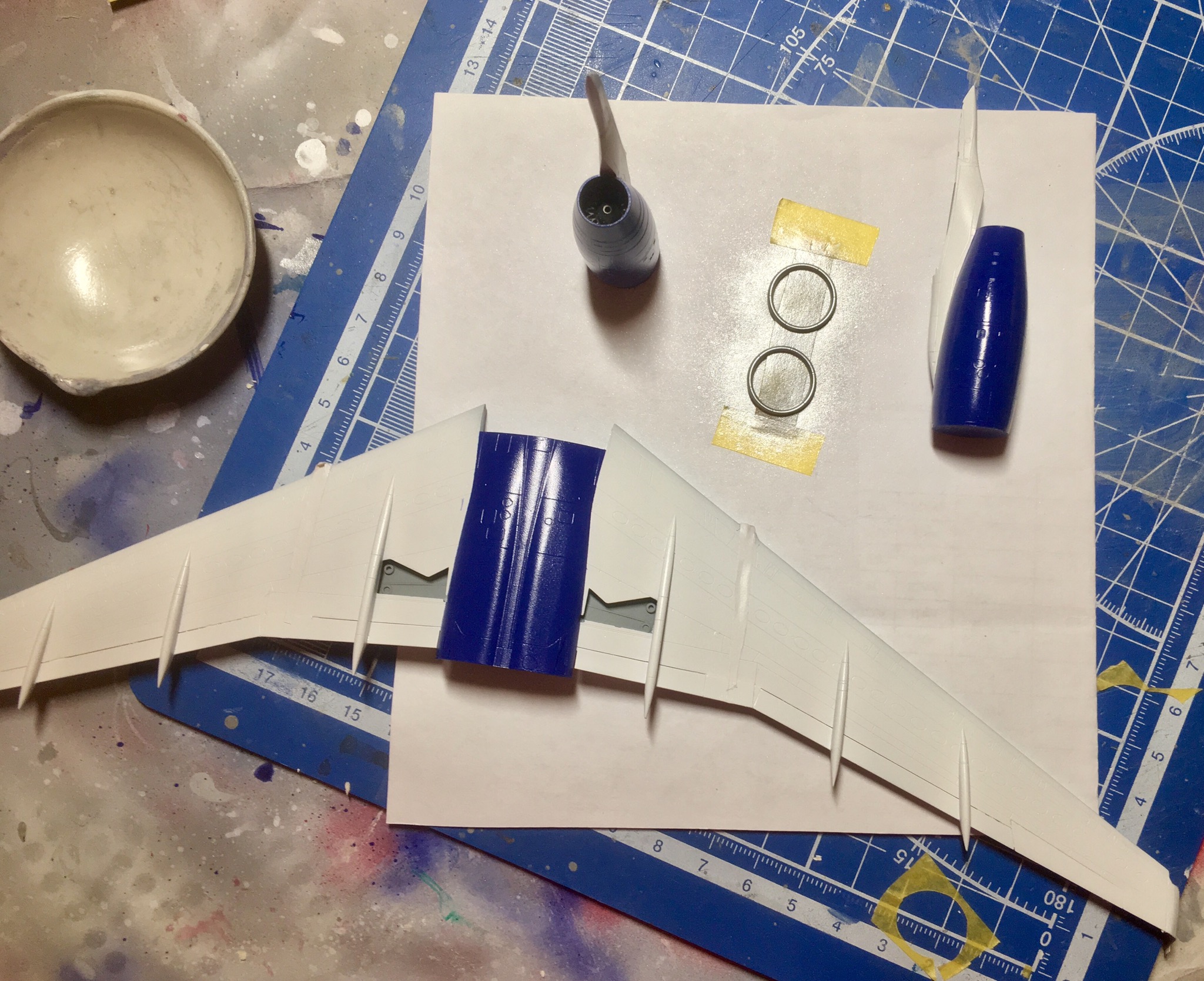

Alex_airborn Опубликовано 20 июля, 2019 Автор Жалоба Поделиться Опубликовано 20 июля, 2019 Очередное небольшое продвижение. Дособрал двигатели, восстановил на них расшивку, покрасил их и центроплан. Членение и стыкуемость модели такова, что смело можно стыковать крыло с фюзеляжем уже после окраски, чем я и нахально пользуюсь 3 Цитата Ссылка на комментарий Поделиться на другие сайты Поделиться

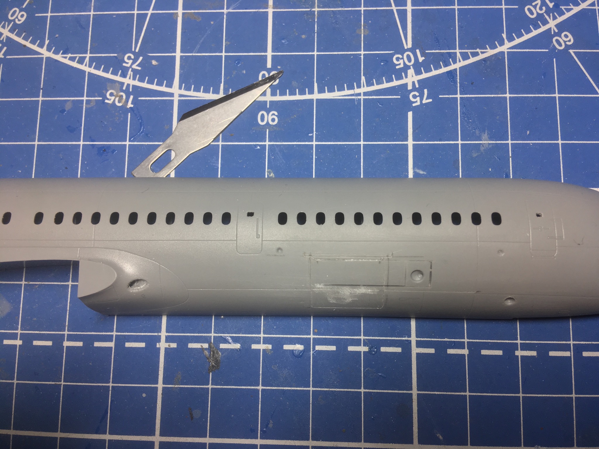

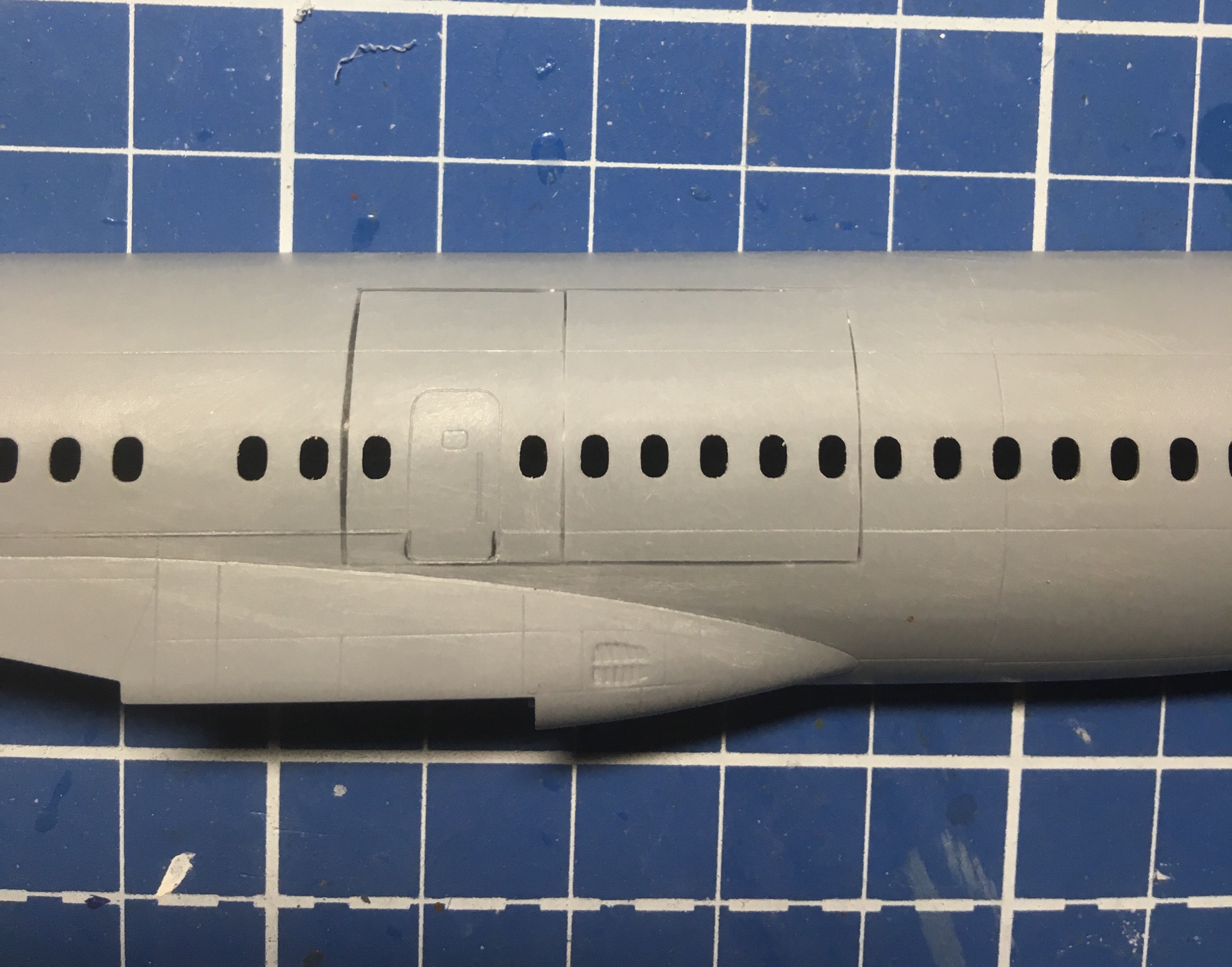

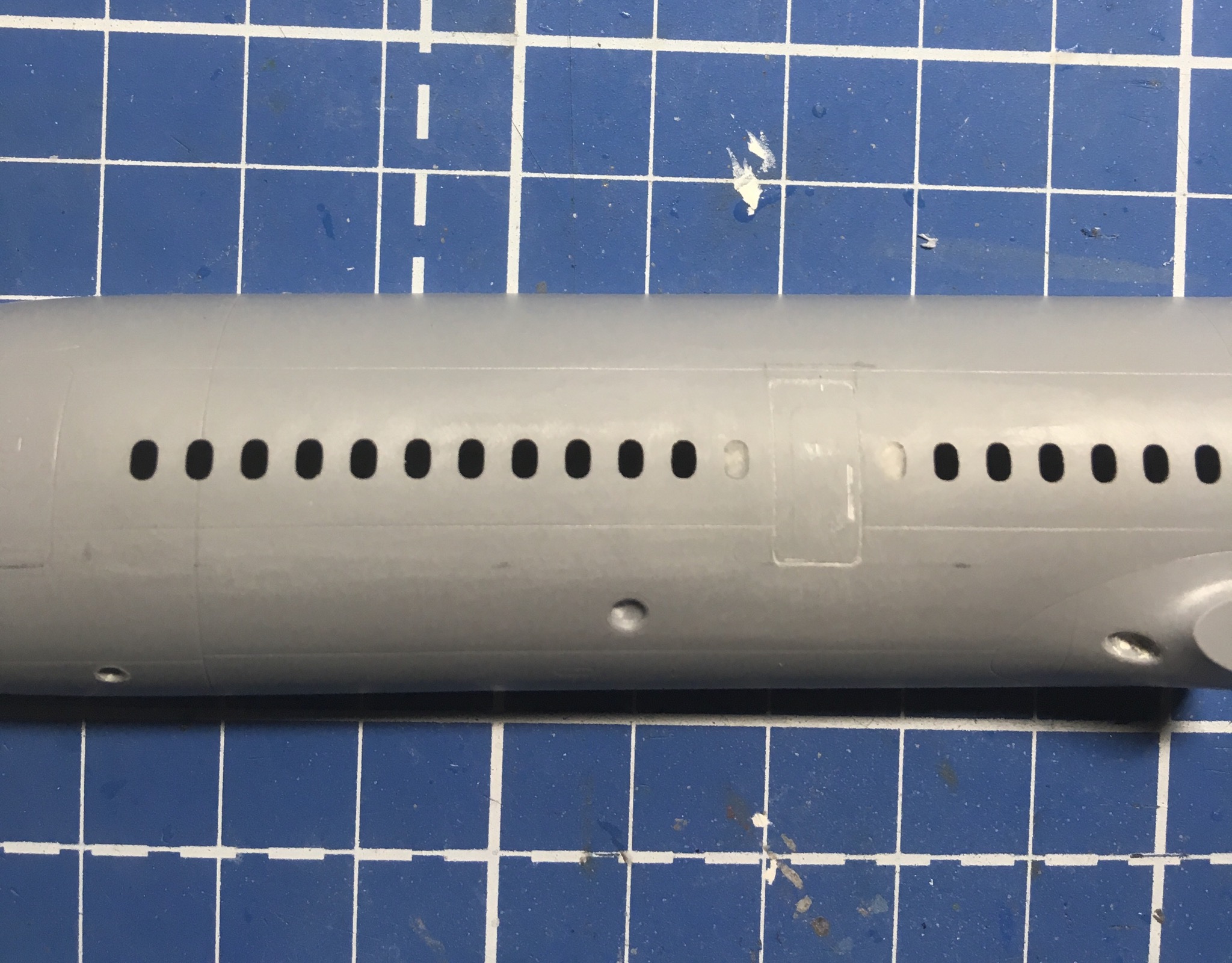

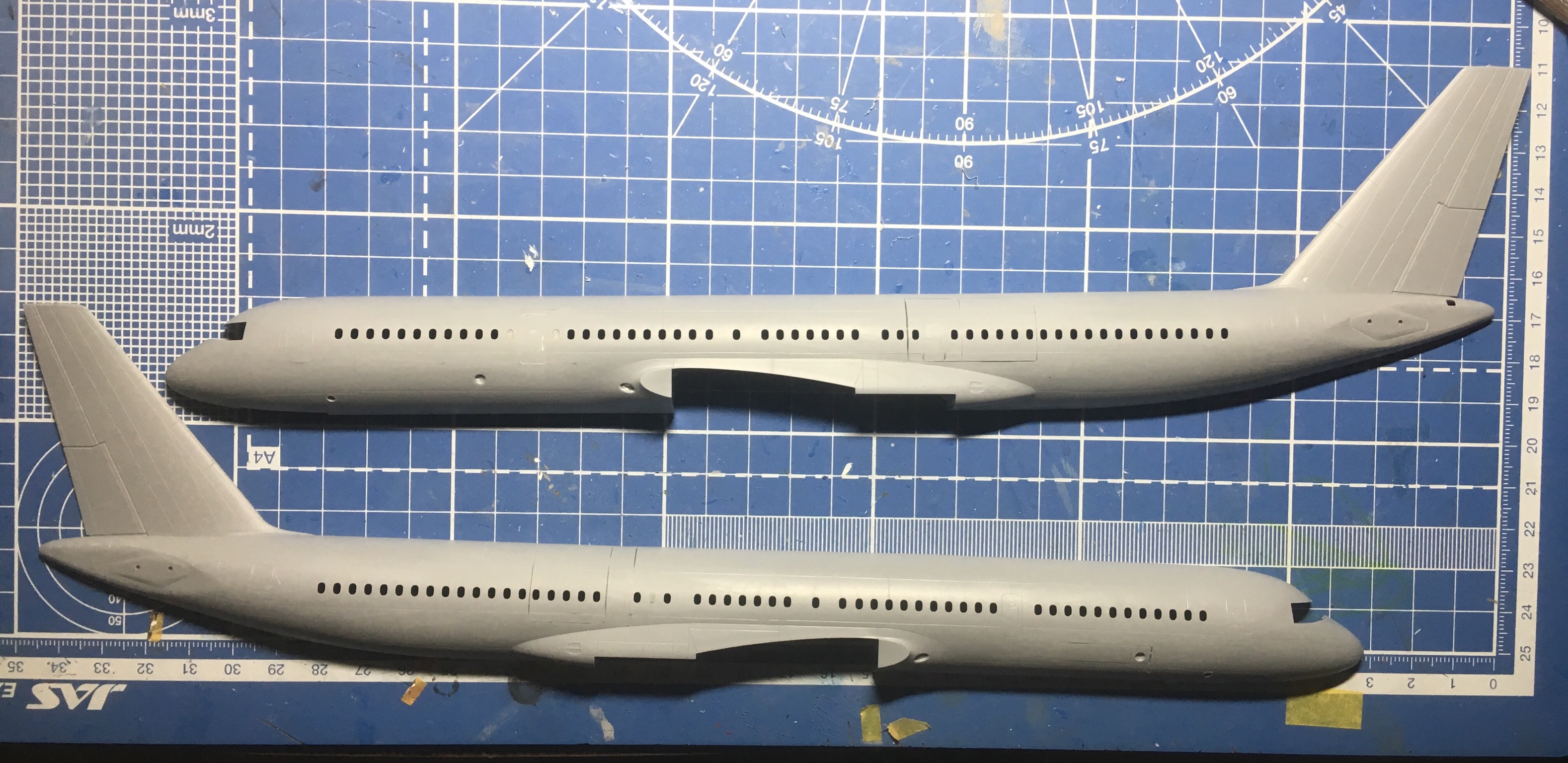

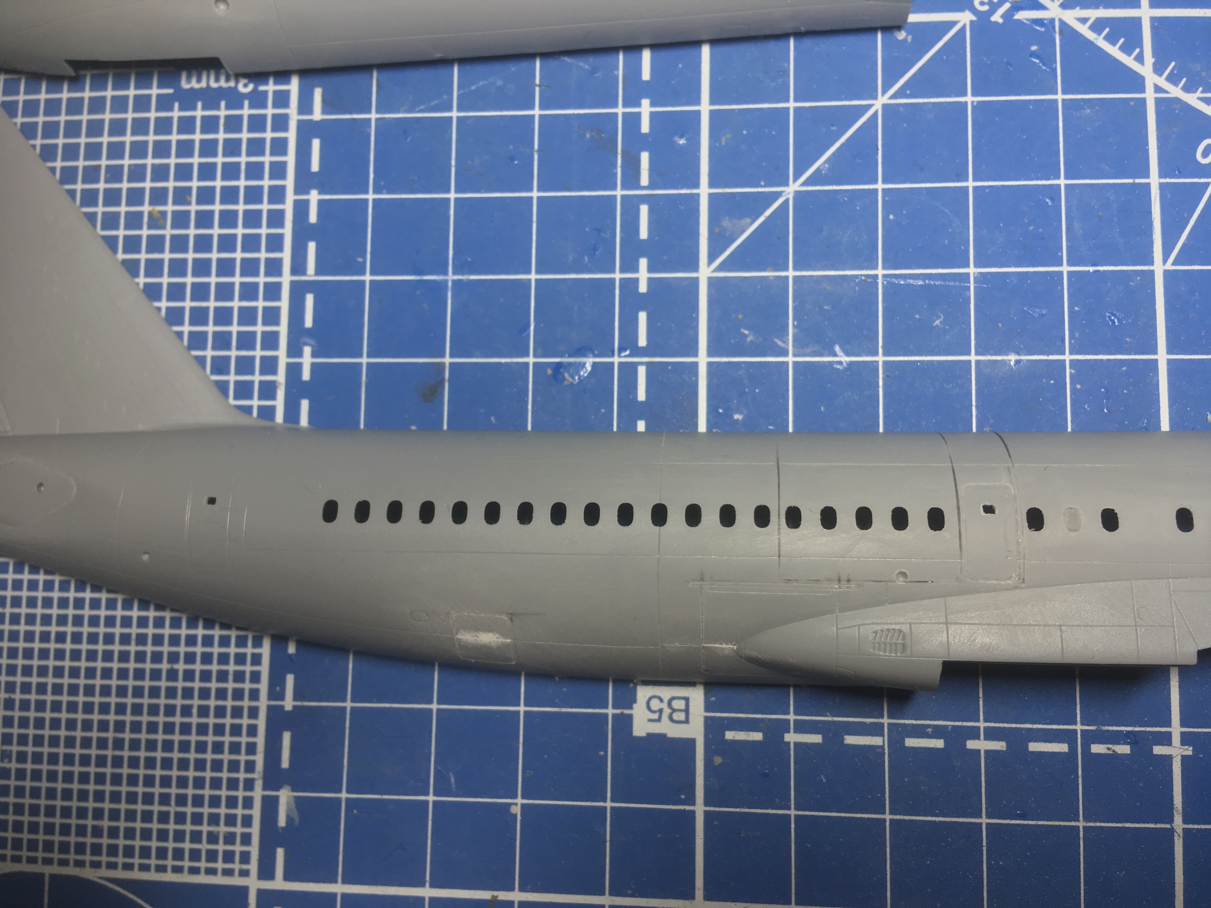

Alex_airborn Опубликовано 12 августа, 2019 Автор Жалоба Поделиться Опубликовано 12 августа, 2019 Всем привет! Из-за того, что почти не вылезаю из командировок, процесс замедлился. В перерывах занимался превращением Ту-204 в 214. Правую сделал по инструкции, предлагаемой Александром, левую - немного по-своему. 5 Цитата Ссылка на комментарий Поделиться на другие сайты Поделиться

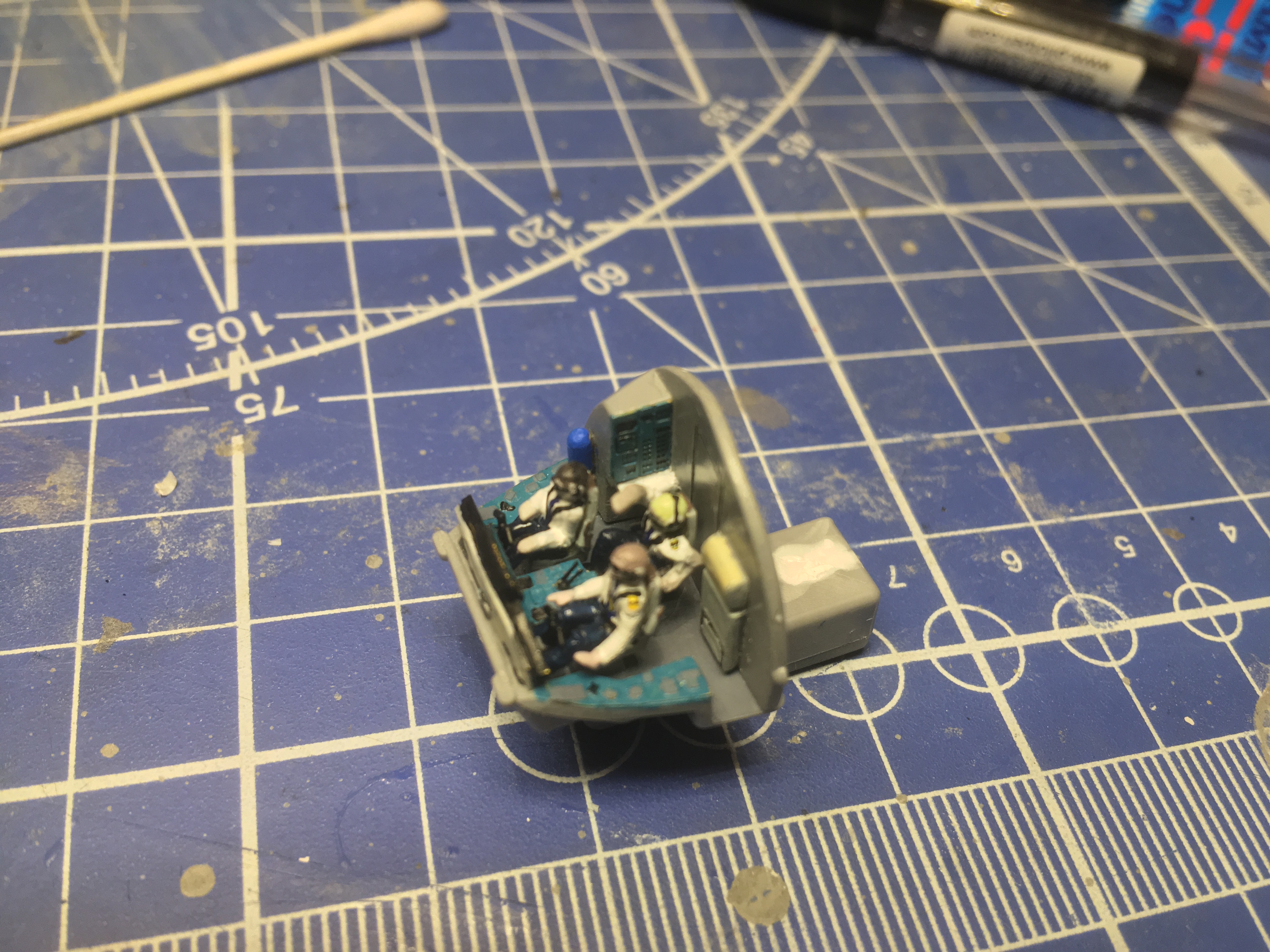

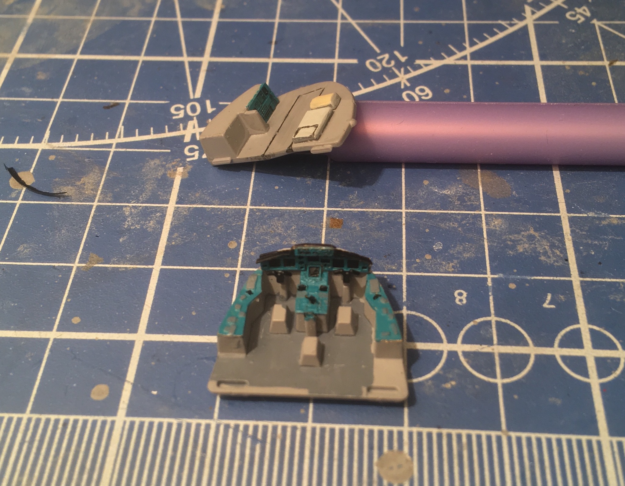

Alex_airborn Опубликовано 23 августа, 2019 Автор Жалоба Поделиться Опубликовано 23 августа, 2019 Дело идёт, не сдаёмся! Подсобрал кабинет, где свои рабочие места занят экипаж. Как травло, так и фигурки пришлось подгонять по месту. 6 Цитата Ссылка на комментарий Поделиться на другие сайты Поделиться
Artman Опубликовано 23 августа, 2019 Жалоба Поделиться Опубликовано 23 августа, 2019 Что за фигурки? Самодельные? Цитата Ссылка на комментарий Поделиться на другие сайты Поделиться
Alex_airborn Опубликовано 23 августа, 2019 Автор Жалоба Поделиться Опубликовано 23 августа, 2019 2 часа назад, Artman сказал: Что за фигурки? Самодельные? Не совсем. Из какого-то японского набора космонавтов или чего-то около того. В любом случае допиливать надо было серьезно. Цитата Ссылка на комментарий Поделиться на другие сайты Поделиться
Artman Опубликовано 23 августа, 2019 Жалоба Поделиться Опубликовано 23 августа, 2019 5 часов назад, Alex_airborn сказал: набора космонавтов или чего-то около того. Понятно. То-то, я смотрю, они вроде бы в шлемах сидят. Может, с другого ракурса это по другому выглядит. Бортинженер (или кто там за него) на Бориса Джонсона смахивает. Цитата Ссылка на комментарий Поделиться на другие сайты Поделиться
Alex_airborn Опубликовано 23 августа, 2019 Автор Жалоба Поделиться Опубликовано 23 августа, 2019 7 минут назад, Artman сказал: Понятно. То-то, я смотрю, они вроде бы в шлемах сидят. Может, с другого ракурса это по другому выглядит. Бортинженер (или кто там за него) на Бориса Джонсона смахивает. Скорее второй пилот Лёха-рыжий с нашего отряда Через остекление нормально будет смотреться. Опыт с эрбасом оказался удачным, так что буду применять и дальше. Вообще фигурки летчиков в 1/144 головная боль. Конечно проще взять готовые. Но если никто не делает, приходится довольствоваться чем есть. Цитата Ссылка на комментарий Поделиться на другие сайты Поделиться
