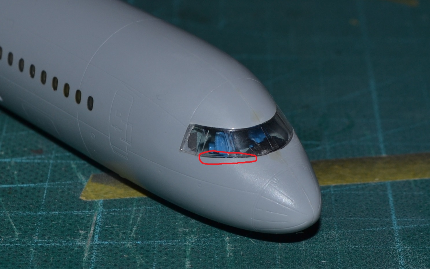

Семён Кисляков Опубликовано 25 апреля, 2019 Жалоба Поделиться Опубликовано 25 апреля, 2019 1 минуту назад, Intel_Rus сказал: У меня членение лобовика на а320 вызывает блевотный рефлекс. А вот стекляшки в стиле старого ревельного 747 или ан124 вызывают полное счастье)) Просто здесь при обработке стыка повредятся сами окошки. Цитата Ссылка на комментарий Поделиться на другие сайты Поделиться
Базилио Опубликовано 25 апреля, 2019 Автор Жалоба Поделиться Опубликовано 25 апреля, 2019 6 минут назад, Intel_Rus сказал: У меня членение лобовика на а320 вызывает блевотный рефлекс. А вот стекляшки в стиле старого ревельного 747 или ан124 вызывают полное счастье)) Сергей, уж Вам то, стыдно говорить о таких мелочах! Цитата Ссылка на комментарий Поделиться на другие сайты Поделиться
Intel_Rus Опубликовано 25 апреля, 2019 Жалоба Поделиться Опубликовано 25 апреля, 2019 1 минуту назад, Семён Кисляков сказал: Просто здесь при обработке стыка повредятся сами окошки. Не знаю, у меня ничего не повреждается, все под масками целёхонько остается. 2 Цитата Ссылка на комментарий Поделиться на другие сайты Поделиться
Семён Кисляков Опубликовано 25 апреля, 2019 Жалоба Поделиться Опубликовано 25 апреля, 2019 А это случайно не щель здесь? Цитата Ссылка на комментарий Поделиться на другие сайты Поделиться
Базилио Опубликовано 25 апреля, 2019 Автор Жалоба Поделиться Опубликовано 25 апреля, 2019 Семён, это не щель. Прилегание просто идеальное. 1 Цитата Ссылка на комментарий Поделиться на другие сайты Поделиться

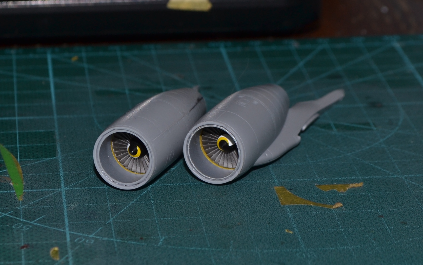

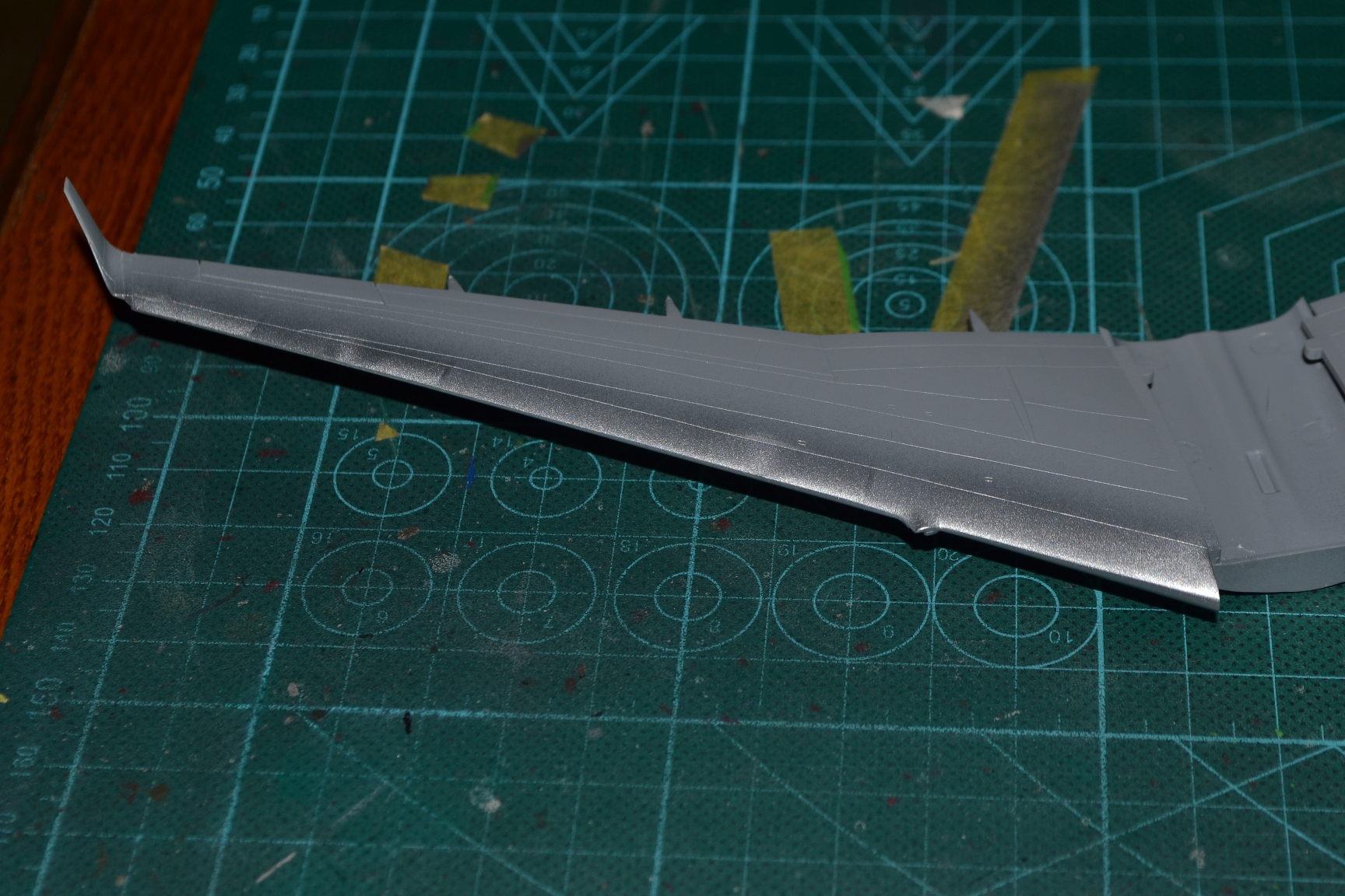

Базилио Опубликовано 1 мая, 2019 Автор Жалоба Поделиться Опубликовано 1 мая, 2019 После неудачного использования "полированного алюминия" в предыдущей стройке, решил сразу закрыть нанесённую краску лаком. Вид после покрытия лаком изменился как земля и небо! Зернистость краски стала сразу же крупнее раз в сто! Вид всего этого безобразия на этот момент следующий: Ну и поскольку использование жёлтого скотча в движках не очень есть гуд, купил на ебее листы декальной бумаги для возможности изготавливать всяческие нестандартные мелочи, коими для меня являются жёлтые полоски в ВЗ движков, перед лопатками вентиляторов. В общем, отрезал кусок бумаги, покрасил его в жёлтый, отрезал полоску и.... (часа за полтора ЁПРСТ!!!!!!!!) вставил её на место. Собственно это даже не всё с чем мне новичку пришлось столкнуться! Когда решил установить на место закорючки на коки двигателей, был поставлен в тупик простым обстоятельством - закорючки нарисованы Звездой - против движения........... Не стал спорить с очевидным и в работу ушло то шо дал производитель... 2 Цитата Ссылка на комментарий Поделиться на другие сайты Поделиться
Базилио Опубликовано 1 мая, 2019 Автор Жалоба Поделиться Опубликовано 1 мая, 2019 Скорее всего, перед тем как приклеить ободки ВЗ, залью всё матовым лаком. На днях выложу продолжение стройки! Всех кто помнит - С Праздником!!! УРЯЯЯЯЯ!!! Цитата Ссылка на комментарий Поделиться на другие сайты Поделиться
бак1 Опубликовано 1 мая, 2019 Жалоба Поделиться Опубликовано 1 мая, 2019 Евгений, это не зерно вылезло, это покрытие сожрал лак и его компоненты, плюс голый, не грунтованный пластик.... Лечится только передуванием... 1 Цитата Ссылка на комментарий Поделиться на другие сайты Поделиться
Базилио Опубликовано 2 мая, 2019 Автор Жалоба Поделиться Опубликовано 2 мая, 2019 Андрей, услышал тебя. Попробую на кошке воспроизвести то же самое. Хотя сама краска легла на голый пластик идеально. При попадании на краску лака, получается такой вот эффект. Но попробую ещё раз, может быть есть в твоих словах доля истины! Цитата Ссылка на комментарий Поделиться на другие сайты Поделиться
Artman Опубликовано 2 мая, 2019 Жалоба Поделиться Опубликовано 2 мая, 2019 19 часов назад, бак1 сказал: Евгений, это не зерно вылезло, это покрытие сожрал лак и его компоненты, плюс голый, не грунтованный пластик.... Лечится только передуванием... Скорее всего так и есть. Евгений, совет защитить металлик лаком - фактически, единственно правильный для большинства случаев. По своему опыту - поверхности "под металл" очень ранимые. Например, если просто на серебрянку налепить маску под последующую окраску - почти 100%, что след от маски останется, т.к. оторвется она вместе с верхним слоем пигмента. Либо сразу надо много лака в смесь замешивать, чтобы слой был жестче, но он и будет более водянистый и толстый. Проще тонко положить металлик и закрыть потом лаком. Может и есть какие супер-стойкие металлики, но мне как-то не попадались. Поэтому, если надо потом декалить или маски лепить или смывку делать - закрываю лаком всегда. Недостаток - снижение блеска металла под лаком. Но из двух зол... Самый важный момент - нанести лак так, чтобы он не сожрал краску. Главная засада, что лак надо класть очень жидким, т.к. по другому его ровно нанести трудно. А это значит - много растворителя. (Дежавю прям - где-то я уже что-то об этом писал, хоть тему заводи под копилку советов, чтобы не повторяться ). Есть два пути: 1. Самое безопасное. Класть лак на такой основе, которая в принципе не среагирует с краской. Например - надуть эмаль, а залить потом акриловым лаком на водо-спиртовой основе. Вот здесь, например, я поступил именно так. По мне так - вполне нормально, меня устроило. 2. Можно надуть лак и на агрессивной к краске основе, но очень осторожно, не допуская потеков, которые, прежде чем схватиться, подожрут нижележащий слой. Риск есть, куда деваться. Желательно первый слой по краске дуть очень нежно, чтобы он сразу за факелом подсыхал и закреплялся, и "мокро" (для гладкости) дунуть уже в финале. Есть шанс, что если подожрет, то только уже схватившийся лаковый слой и не доберется до краски. Вчера сам красил именно так. У меня получилось. Почти В чужой теме не понтуюсь - привожу ТОЛЬКО как практический пример. Была задача задуть истребитель серебром. Первоначально хотел Мотипом, но когда начал красить, понял, что результат мне не нравится совсем. Тогда просто развел безотказную тамиевскую эмалевую XF-16 и покрасил все ею. Поскольку краска из матовой линейки, она, кстати, сильно и не блестит, слой сразу довольно "глухой" сам по себе, а не только от лака. И "не отходя от кассы" сразу же закрыл ее лаком Мотип на нитрорастворителе (пробовал и Тамиевский и Ганзовский и смешивал их, почти - один черт). Растворитель для краски опасный, поэтому красил по варианту 2. В принципе, как хотел, так и получилось. Лак краску не пожрал, в целом лег нормально, хотя и не без косяков (но это просто руку надо набивать чаще, а не как у меня получается - только по праздникам). Меня устроило. Теперь почему получилось "почти". Под финал работ - просто дрогнувшей рукой пролил на крыло смесь лака с растворителем. И вот там уже мне моментально сожрало до пластика ВСЕ - и лак и серебро и грунт (на фото - это за кадром, очень уж там печально, крыло теперь в перекрас по полному циклу, такой вот, блин, первомай). 6 Цитата Ссылка на комментарий Поделиться на другие сайты Поделиться

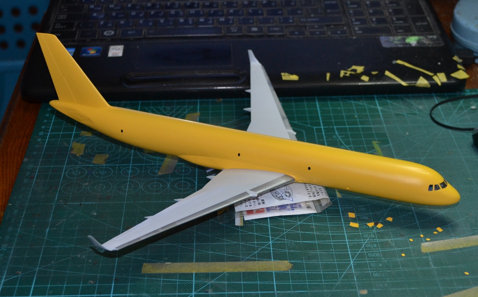

Популярный пост Базилио Опубликовано 17 мая, 2019 Автор Популярный пост Жалоба Поделиться Опубликовано 17 мая, 2019 На данный момент, завершена основная часть лакокрасочных работ. Впереди красный цвет... Впереди так же работа с шасси и БАНО... 13 Цитата Ссылка на комментарий Поделиться на другие сайты Поделиться
predator_70rus Опубликовано 17 мая, 2019 Жалоба Поделиться Опубликовано 17 мая, 2019 (изменено) По моему желтый должен быть более яркий.. хотя может это все цветопередача монитора https://dron-sd.livejournal.com/27274.html Вот тут фотки борта есть, может пригодится. У него и законцовки крыла тоже в цвет "кузова" и с абибасом на них Изменено 17 мая, 2019 пользователем predator_70rus 3 Цитата Ссылка на комментарий Поделиться на другие сайты Поделиться
Диспетчер Опубликовано 17 мая, 2019 Жалоба Поделиться Опубликовано 17 мая, 2019 Поддержу, желтый ярче намного на прототипе, на модели почти персиковый получился. Но зато аккуратно и чисто получилось, это плюс! Цитата Ссылка на комментарий Поделиться на другие сайты Поделиться
Базилио Опубликовано 18 мая, 2019 Автор Жалоба Поделиться Опубликовано 18 мая, 2019 Нет, к сожалению это не цветопередача монитора. Съездил к колерщикам, они намешали вот таке чудо... мало того, намешали 150 грам. Мне этим количеством можно ещё половину всех моделей покрсить... Вот и думаю, чего дальше делыть... Цитата Ссылка на комментарий Поделиться на другие сайты Поделиться
бак1 Опубликовано 18 мая, 2019 Жалоба Поделиться Опубликовано 18 мая, 2019 Только что, Базилио сказал: Нет, к сожалению это не цветопередача монитора. Съездил к колерщикам, они намешали вот таке чудо... мало того, намешали 150 грам. Мне этим количеством можно ещё половину всех моделей покрсить... Вот и думаю, чего дальше делыть... Ничего не нужно делать, когда окраска доберет красных полос все будет смотреться очень здраво! Модель и работа очень красиво получаются, не стоит что то менять. 3 Цитата Ссылка на комментарий Поделиться на другие сайты Поделиться
Базилио Опубликовано 18 мая, 2019 Автор Жалоба Поделиться Опубликовано 18 мая, 2019 10 минут назад, бак1 сказал: Ничего не нужно делать, когда окраска доберет красных полос все будет смотреться очень здраво! Модель и работа очень красиво получаются, не стоит что то менять. Андрей, есть предположение, что после заливки лаком, цвет так же должен стать чуть темнее. Может быть действительно в куче с красным, будет смотреться более или менее правдоподобно... 1 Цитата Ссылка на комментарий Поделиться на другие сайты Поделиться
All Опубликовано 18 мая, 2019 Жалоба Поделиться Опубликовано 18 мая, 2019 Думаю при красном и красных декалях, в целом, модель станет насыщеннее. В любом случае, я бы не стал что то переделывать, так как, есть шанс напортачить. 1 Цитата Ссылка на комментарий Поделиться на другие сайты Поделиться

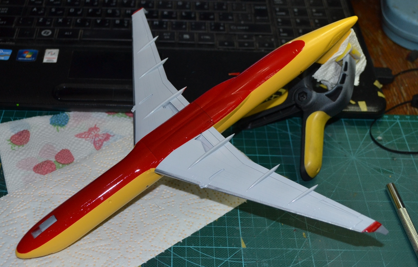

Базилио Опубликовано 18 мая, 2019 Автор Жалоба Поделиться Опубликовано 18 мая, 2019 Между тем, продолжаем наступать на грабли разного калибра, и допускать очередные нелицеприятные ошибки... Замаскировал это чудо техники для покраски: ...ну и сопссно, залил всё что нашёл не замаскированным - красным... Старался попасть в цвет декали, которую наклеил на "кошку"... В конечном итоге, цвет сильно отличается... Цитата Ссылка на комментарий Поделиться на другие сайты Поделиться
