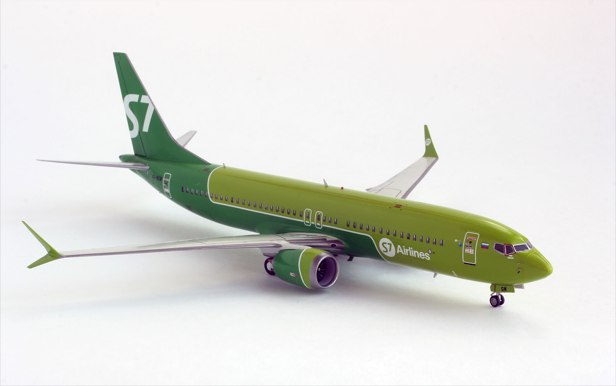

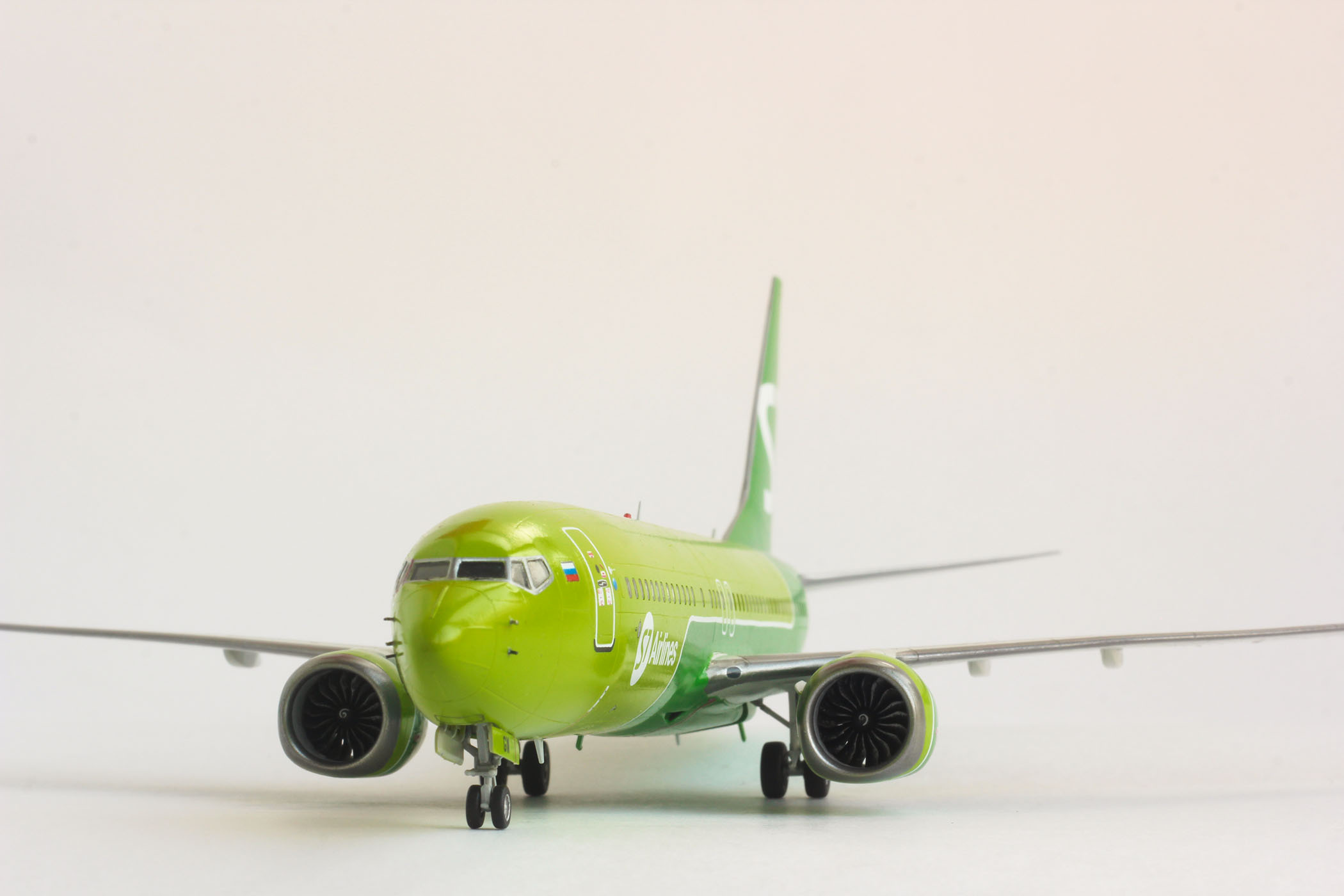

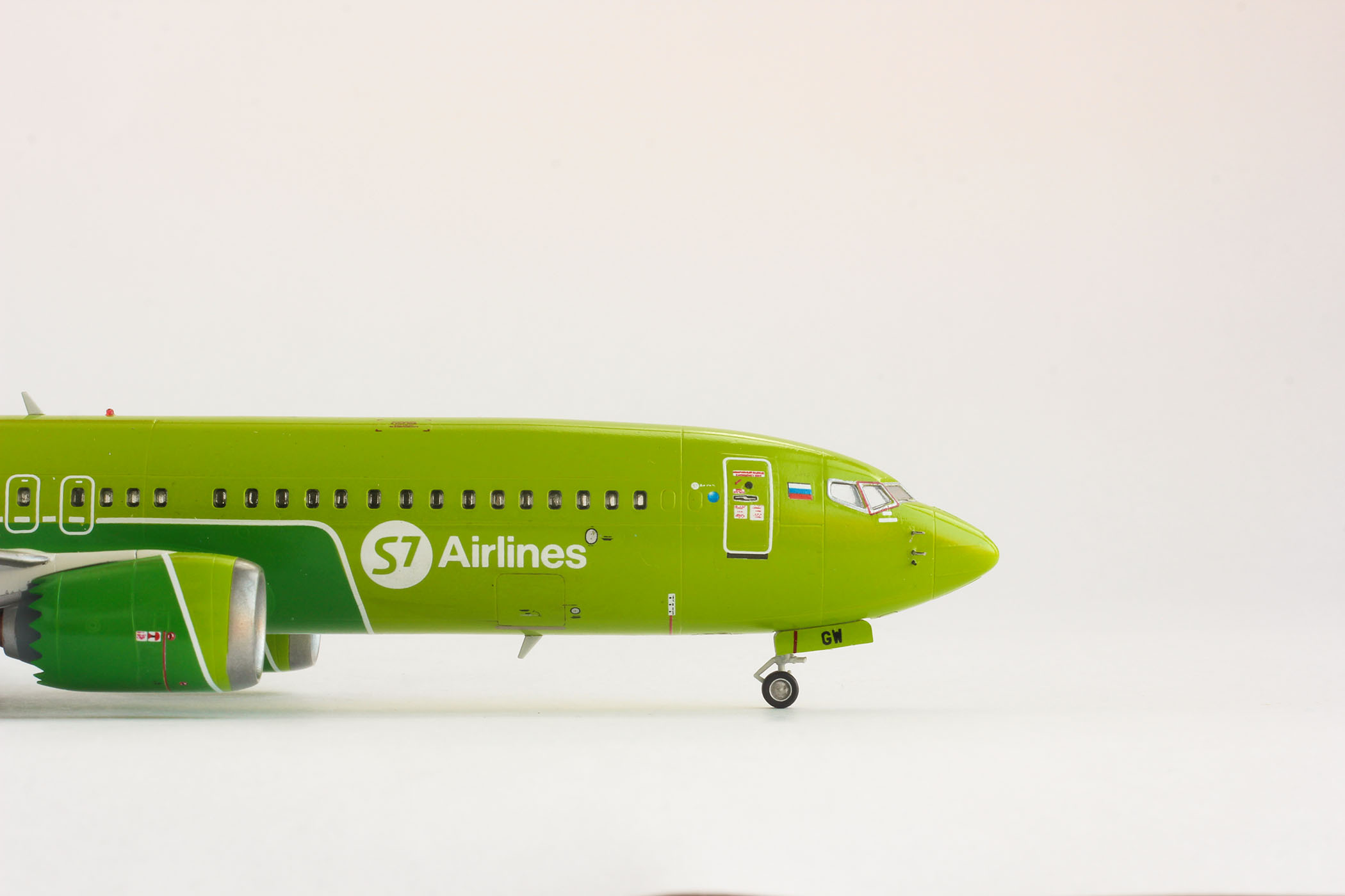

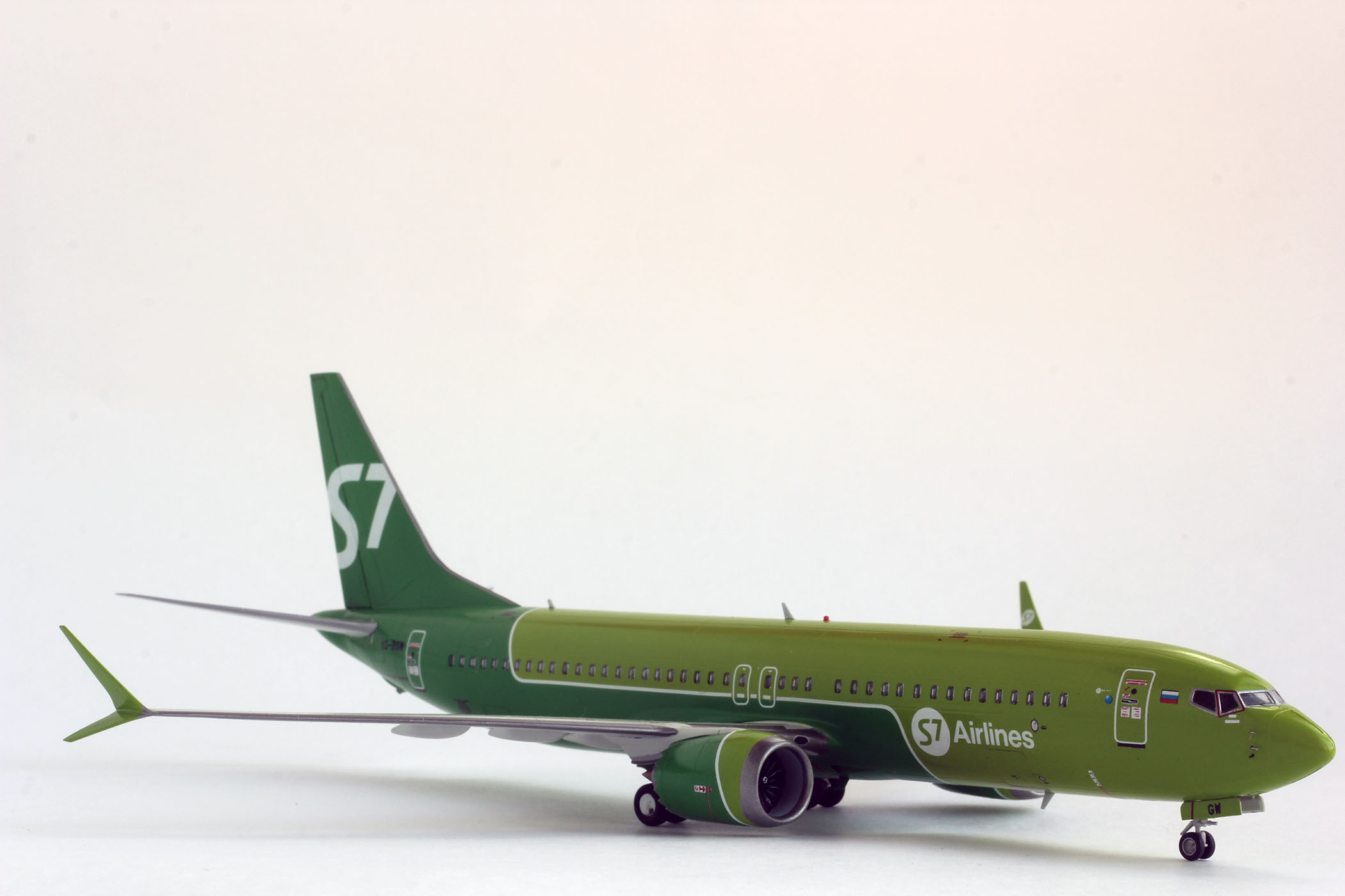

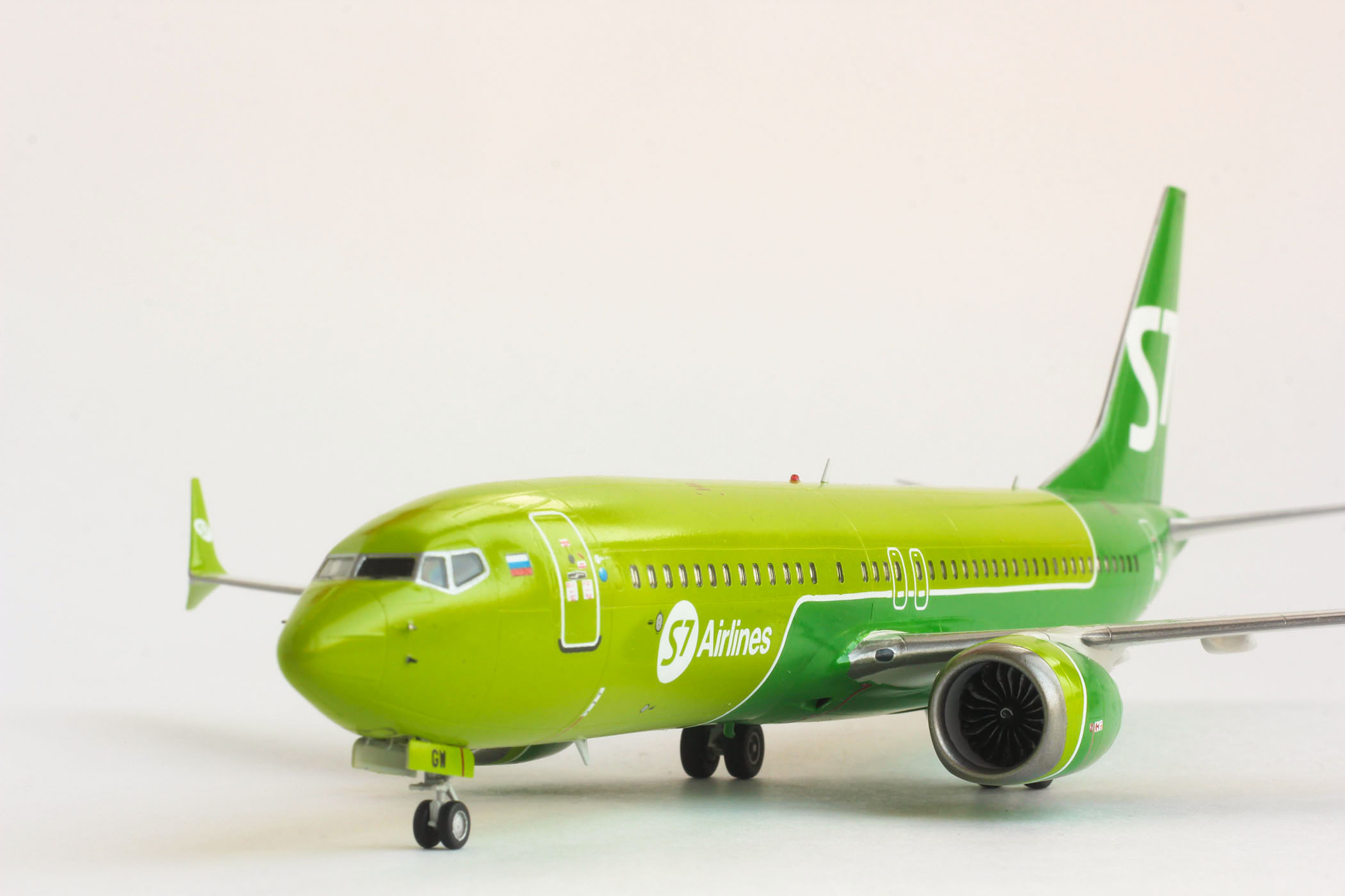

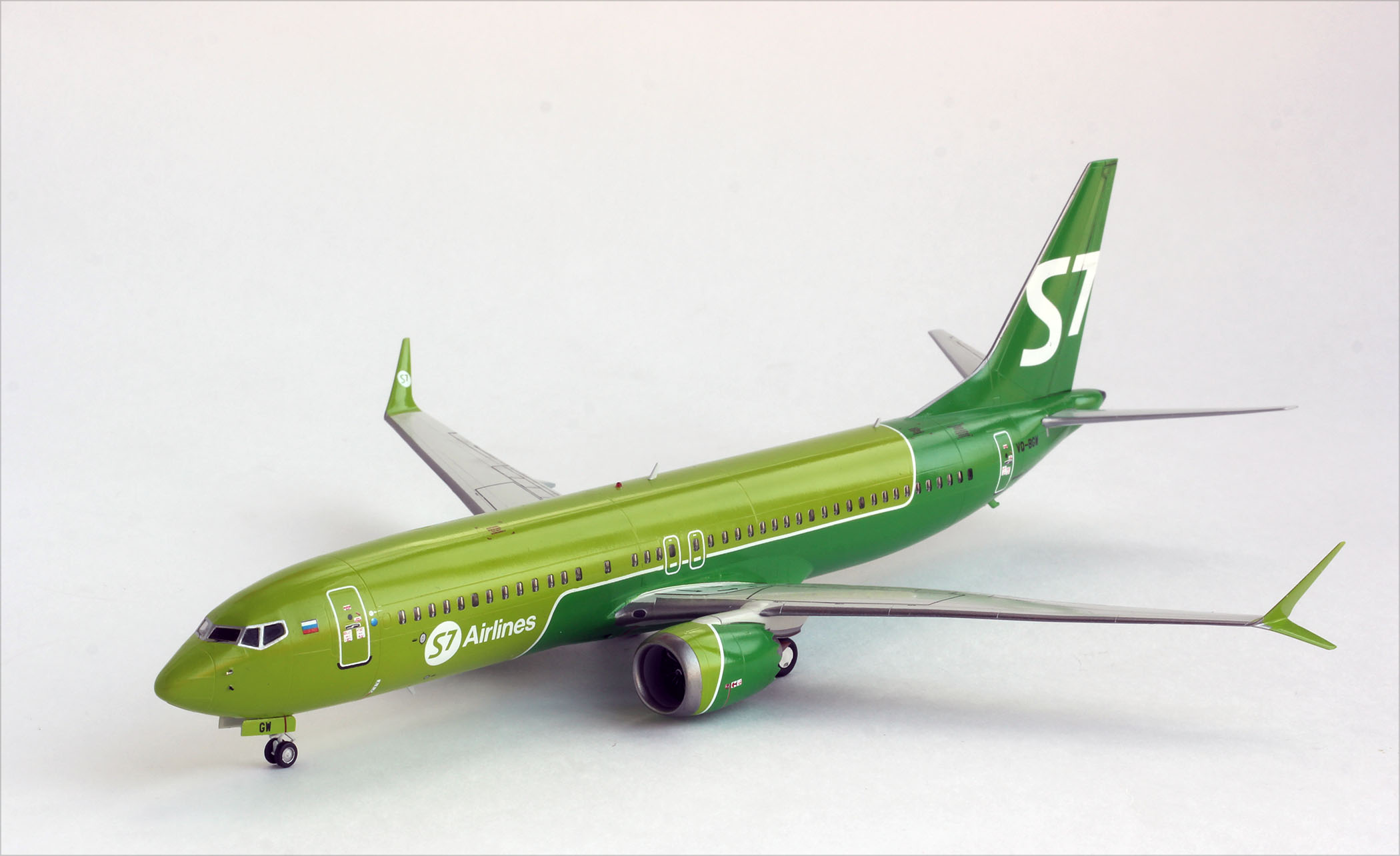

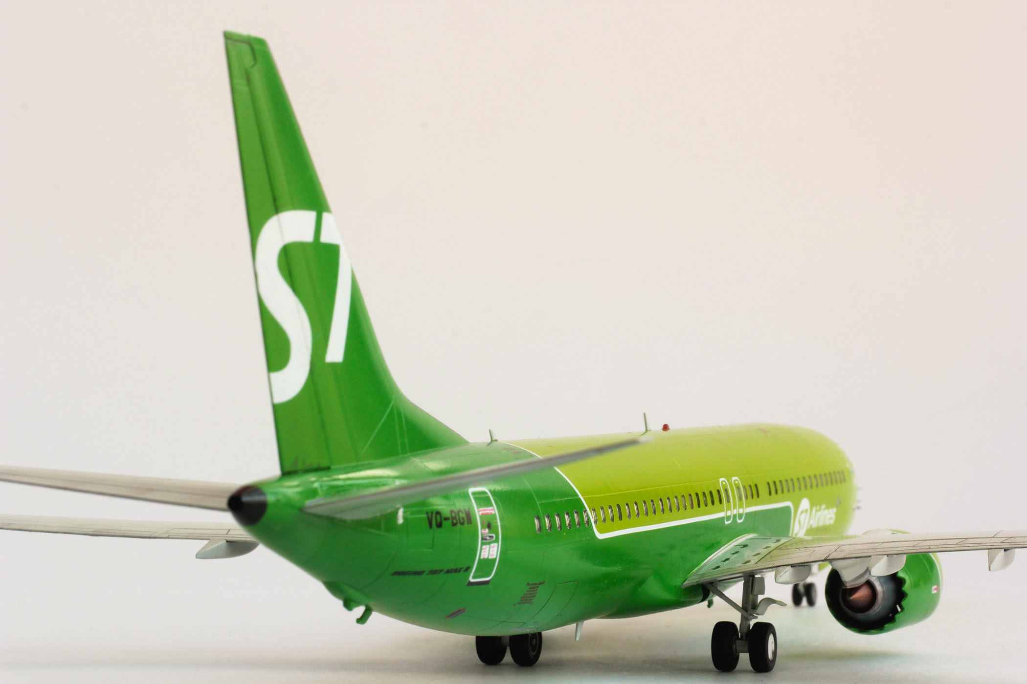

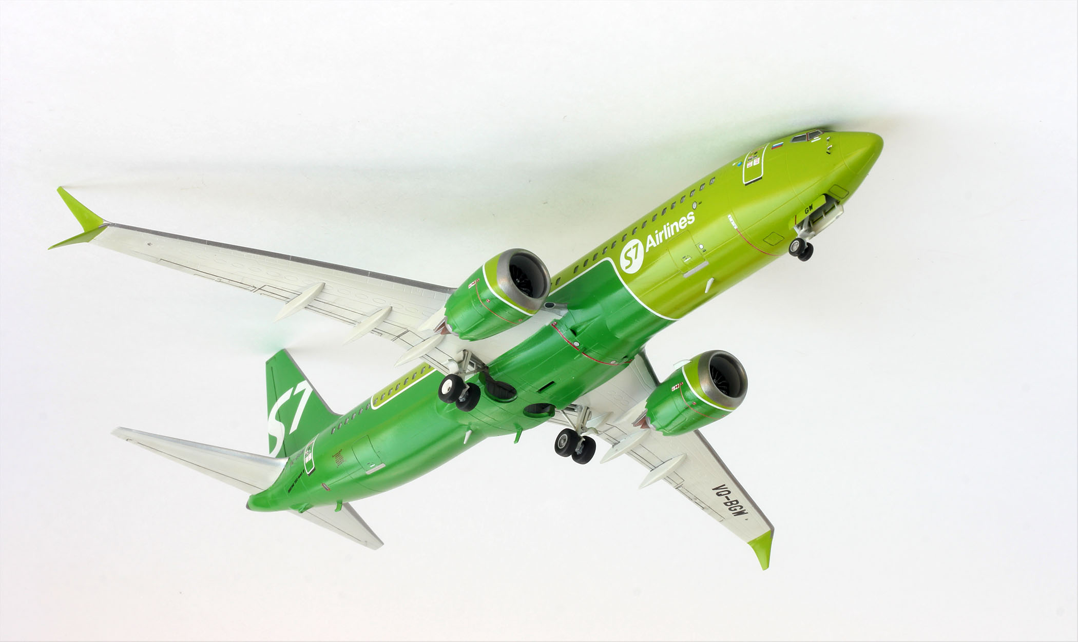

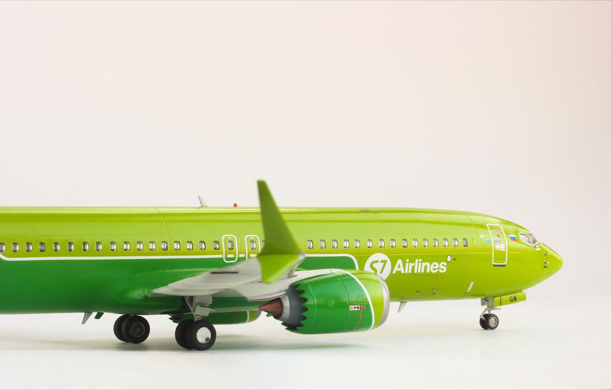

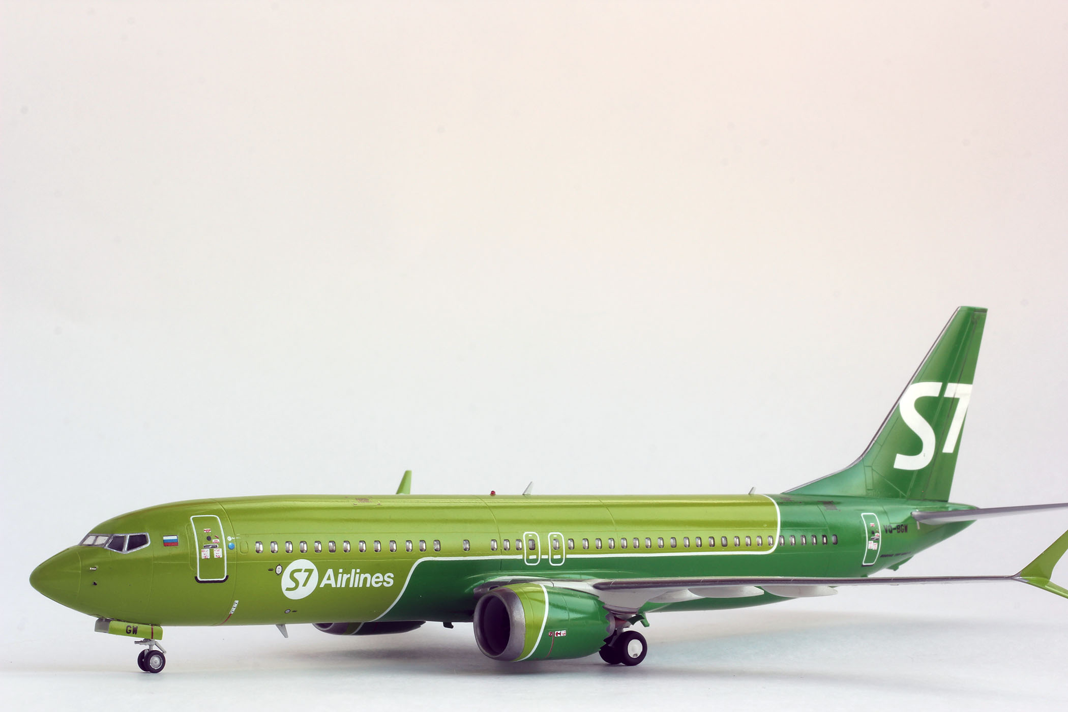

Приветствую. Все стандартно, для моих моделей. Декаль Ascencio, белый цвет плотный, с хорошей укрывистостью. Краска тамия верх х15+30%х8 низ х28+8%х8. Добавил только датчики на нос из фототравления. Кое чего по мелочам напутал, конечно. Модель посвящаю Сергею Афанасьеву, тк это мог бы быть первый макс, на котором он полетел в качестве пилота, но полетел на другом! Приятного просмотра. За комментарии заранее спасибо.
Здравствуйте,скажите  какими металиками вы пользуетесь? Какой краской вы сопла красили? И ещё один вопрос как у вас получаеться так хорошо розшивка?
Скажите модель боинг737-8 макс в такой комплектации, сколько стоит?
Изменено пользователем Atlant
Марк, пожалуйста, прочитайте правила форума. Для того что-бы заджать Ваш вопрос совершенно не обязательно копировать все сообщение целиком.
27 минут назад, Boeing 777-300er/9x сказал:
По поводу цены отвечу в ЛС.
Металлики я использую, полируемые от ганзы.
3 часа назад, vovik933 сказал:
Понял, хорошо спасибо, а какой краской вы сопла красили?
15 минут назад, Boeing 777-300er/9x сказал:
медь и хром.
43 минуты назад, Boeing 777-300er/9x сказал:
А название краски?
Ганза
Если остекление родное, то чем маскировали? Или покраска перед вставкой? Смотрится очень реалистично.
Володь, результат, как всегда хорош. Но с цветопередачей фоток не шибко хорошо вышло - какой-то он слишком мрачный.
5 часов назад, vovik933 сказал:
Ганза
Спасибо , а на счёт розшивки вы мне не сказали ,как делать такую же как у вас ?
1 час назад, Boeing 777-300er/9x сказал:
В соседней ветки закупают спец инструмент.
Я снимаю на балконе,и там не удачное у меня расположение, во первых не солнечная сторона, и к тому же против света. Короче надо думать...
19 часов назад, Tomcat сказал:
Вов, а лак какой финишный? из серии TS? Блеск такой хороший получается.
Глянец из линейки mr.color.
8 часов назад, бак1 сказал:
Нитро или акрил?....
Я думаю Нитро, С46. Таким же пользуюсь :)
Самый главный вопрос к этим всем лакам - А ОН НЕ ЛИПНЕТ ПОСЛЕ ВЫСЫХАНИЯ? Как тамия, например...
11 минуту назад, Tomcat сказал:
Если нитро, то как он будет липнуть! У Тамии  ТС то же самое вид сбоку...
Надо взять на заметку нитруху, а то я так заколебался в этих поисках... Даже старый добрый Humbrol подвел в последней партии. Ещё вот MOTIP хочу попробовать.
1 час назад, Tomcat сказал:
Похож на тамиевский LP
11 час назад, бак1 сказал:
Акрил называется MR.Hobby
