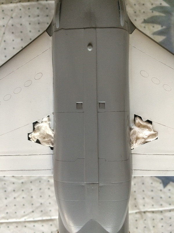

Приклеил крылья с центропланом к фюзеляжу.
М-да, не обошлось без ступеньки/зазора.
Причем, когда примерял (почти год назад) после окраски, вроде совсем не было зазора (ступеньки).
Что-то видимо с тех пор либо скукожилось, либо наоборот - разбухло :lol:
Ну, да ладно - на будущее учту, сейчас уже убирать ступеньку и перекрашивать не буду.

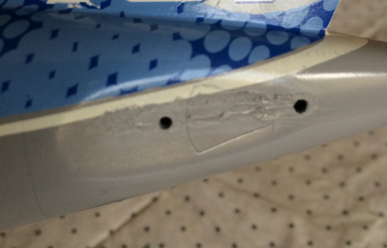

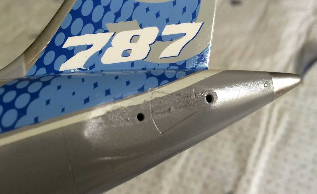

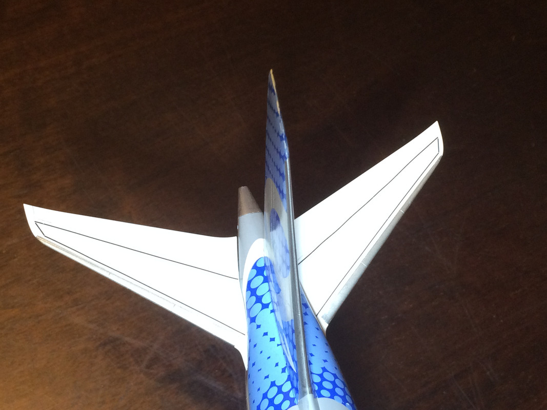

Короче, пытался приклеить стабы к окрашенному и залакированному фюзеляжу (предпоследний этап перед приклеиванием шасси и антенн) - и чёт нифига не приклеиваются ....:mellow:  И модельным клеем Revell ( что пластик на раз плавит) пробовал, и мгновенным "супер-клеем" секунда.. - нифига!
Не держатся, и отваливаются сразу стабилизаторы, и всё тут!  Ничё не понимаю, в чём трабл?  Может, из-за того что поверхность фюза залакирована глянцем, и поэтому не прихватывает клей?!
В итоге - оплавленный от клея стыковочный край стабилизатора:
... и плюс еще оплавленные (от клея) места на фюзе,в районе приклейки стабилизатора:
И что теперь делать, уму не растяжимо ...:huh:  Понятно, что придётся шкурить... поверхности...
Но вот ЧЕМ и КАК клеить, чтоб в итоге стабы приделать таки?
Какие будут мысли, камрады?
17 минут назад, Dmitry сказал:
Клеить на краску и лак, конечно, не надо ничего. Тем более, растворяющими клеями. Суперклей краску тоже растворяет. Если я, например, склеиваю уже окрашенные детали, то место склейки всегда очищается от краски - пластик клеится только к пластику. Тут без разницы - можно и суперклеем и полистирольным, по ситуации.
В описанной ситуации посоветовал бы садить стабы на пропущенный через хвост металлический стержень. Клей должен быть только внутри узла, так, чтобы не вылазил на окрашенные поверхности. Все стыки надо заранее на сухую подогнать, чтобы при сборке только вставить на место и сразу прихватить, чтобы ничего не елозило. Вот здесь, например, все подготовлено именно для такой установки. Стержень в кадр не попал, но он там есть. Поэтому даже на сухую все отлично сидит на местах.
Еще вариант - на эпоксидный клей, типа поксипола. Но тоже очистить места склейки до пластика. Желательно наличие каких-нибудь фиксирующих штырьков (пластиковых или из проволоки). И после того, как детали с клеем поставлены на место  - на время высыхания (минут 10) зафиксировать их комочками патафикса (или блютака - один фиг). Неоднократно так делал. Вот на этом агрегате уже окрашенные стабы были посажены именно на поксипол с временной фиксацией патафиксом.

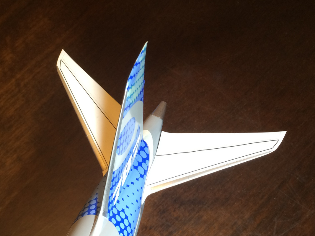

Что с килем? Куда его так завернуло?
В 26.09.2019 в 19:44, Диспетчер сказал:
А где вот эта хреновина?
 При взлёте отвалилась :D
Честно говоря, чёт совсем запамятовал про неё....

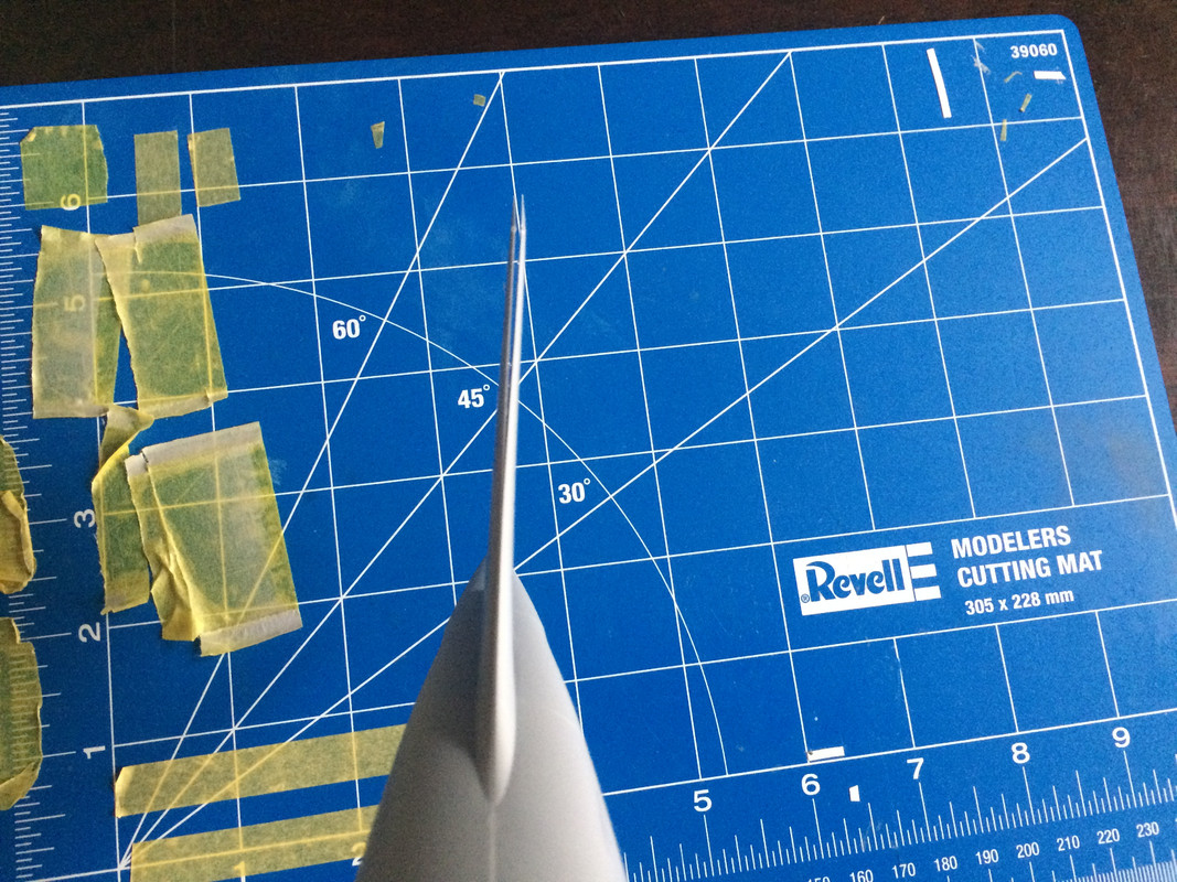

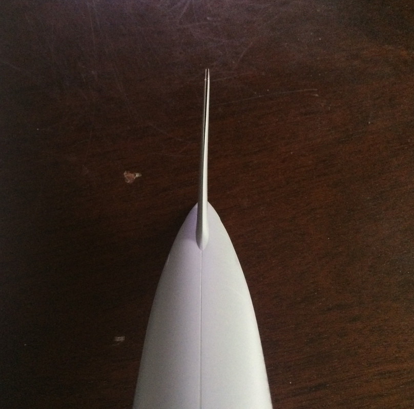

Ну, вопрос конечно интересный ... )   Поясняю:  киль был изогнут изначально - деформирован литник левой половины фюзеляжа. Набор этот я приобрёл в каком-то магазине детских игрушек (уже не помню название), с нехилой скидкой.
И вот когда начал его полтора года назад собирать -  оказалось, что не только довольно сильно погнуты лопатки вентиляторов движков, но и киль. Попытка исправить положение с помощью сначала фена, а потом и горячей воды особого успеха не принесла. Ну, я сделал такой вывод: "не стОит покупать модели звезды в магазах детских игрушек с солидной скидкой, т.к. в эти магазы попадают, по видимости, отбракованные наборы.
Однако, тут как-то пол года назад в одном солидном модельном магазе Москвы купил еще один, такой же кит - Boeing 787-9 "Звезда" , - и опять киль на литнике левой половины фюза изогнут, не так сильно как предыдущий (который сейчас строю), но все же.

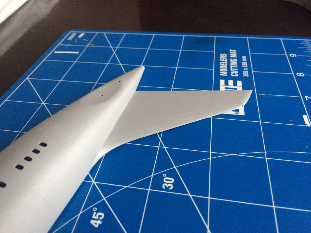

Вот на фото видно изогнутый киль:

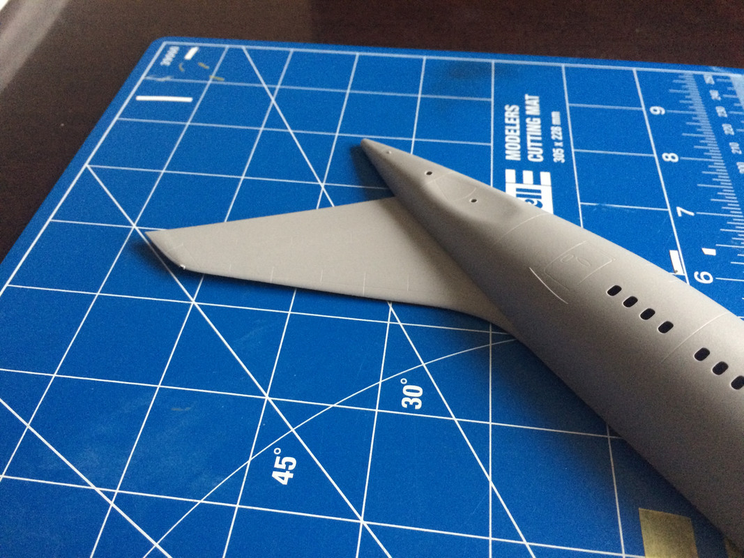

И вот еще, хорошо видно если приложить на плоскую поверхность каждую половинку фюза:
правая, которая прилегает к коврику полностью и ровно:
и левая, с кривым, изогнутым килем:
:huh: Я уж и не знаю, может эт такой фабричный брак....и он у всех наборов этого боинга ? Или только мне так "везёт" .
Одно успокаивает - что лопатки движков вроде норм.
Изменено пользователем Dmitry

От магазина это не зависит. Обычная для Звезды проблема, писалось об этом уже не раз - вроде нарушают технологию извлечения отливок из формы, в результате искривления. Бывает и еще хуже.

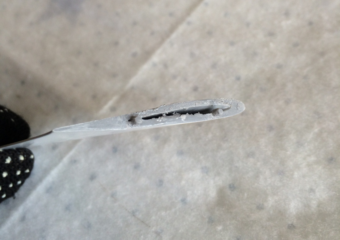

Дык это, ёлыпалы,  вот "проблема" эта - как раз результат попыток исправления путём погружения в горячую воду...  Этот кривой край я уж не рискнул сильно гнуть - побоялся отломать его.
18 часов назад, Диспетчер сказал:
исправление подобных траблов трудностей не составляет.
Так вот поделились бы, каким образом  лучше исправлять, что и как делать надо? :)
1 час назад, Диспетчер сказал:
Армировать. Спицы кусок вклеить или ещё что-то подобное.
Сергей.. там толщина минимальная... насверливать под иглу-то гемор, а Вы про спицу..
Я на своём дримлайнере точно также сломал кусок киля, приклеивал сначала отломившийся кусок на большое количество клея обычного, потом аккуратно обтачивал по месту, но у меня это произошло в период грунтовки, а не одекаливания. Так что тут только очень аккуратно быстросхватывающим клеем тамиевским (салатовая крышка), либо от мр. хобби аналогичный.
Пардон, уточню - армировать  надо ДО склейки проблемного элемента, о чём, собственно, Дмитрий речь и вёл, когда написал об обнаружении проблемы. И даже фото привёл. Хотя я на них ничего фатального не увидел, всё это исправляется.
Ну а сейчас уже понятно, что почти ничего уже не сделаешь, угол надломлен на готовой модели. Тут только реставрация по месту с непредсказуемым результатом...
