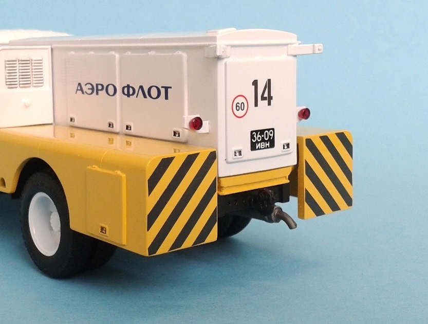

бак1 Опубликовано 24 июня, 2018 Жалоба Поделиться Опубликовано 24 июня, 2018 (изменено) Только что, Штурман сказал: Лучше задувать либо прозрачную декаль, либо сначала белую вырезать необходимой формы а потом задуть цветом. А то будут видны белые торцы декали. Ну не знаю, но я как то не замечал такого. Вот наспех фото...красный на бампере и кусочек бежевой полоски идущей по синему -надутая дека ( белая бумага), клепки все обжались на ура, да и в принципе есть еще примеры, но нужно искать. Изменено 24 июня, 2018 пользователем бак1 4 Цитата Ссылка на комментарий Поделиться на другие сайты Поделиться
бак1 Опубликовано 24 июня, 2018 Жалоба Поделиться Опубликовано 24 июня, 2018 Вот еще, более контрастный пример. Черные полоски -надутая на белую бумагу нитруха от Ганзы. 4 Цитата Ссылка на комментарий Поделиться на другие сайты Поделиться

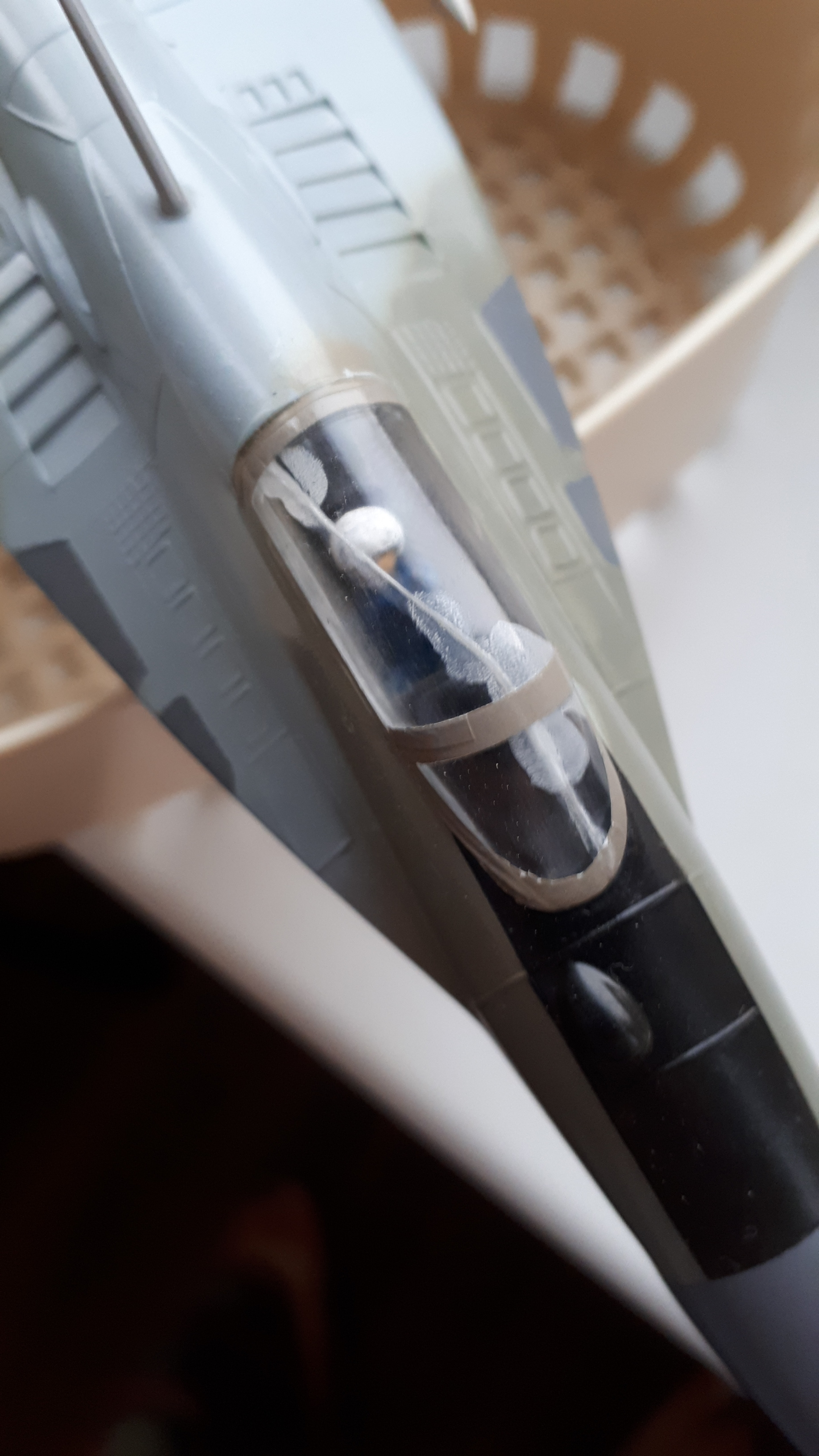

Штурман Опубликовано 24 июня, 2018 Жалоба Поделиться Опубликовано 24 июня, 2018 12 часа назад, бак1 сказал: Ну не знаю, но я как то не замечал такого... У вас талант и очень-очень крутые модели. Там и под микроскопом наверное дефектов не разглядишь. А у меня на кошке вот так получается : Цитата Ссылка на комментарий Поделиться на другие сайты Поделиться
Штурман Опубликовано 24 июня, 2018 Жалоба Поделиться Опубликовано 24 июня, 2018 Смотрите раму фонаря. И белые торцы видно и толщина деки просматривается отлично. Цитата Ссылка на комментарий Поделиться на другие сайты Поделиться

Alex Knot jr. Опубликовано 24 июня, 2018 Жалоба Поделиться Опубликовано 24 июня, 2018 Краска, пока свежая, сохраняет некоторую эластичность в слое, и на кривые поверхности ложится без проблем. Я красил белую декальную бумагу и делал ПОСы, чёрные и серые элементы этой ливреи, - всё легло отлично, без трещин и изломов. И белая бумага на торцах вроде нигде не торчит. 2 Цитата Ссылка на комментарий Поделиться на другие сайты Поделиться

бак1 Опубликовано 25 июня, 2018 Жалоба Поделиться Опубликовано 25 июня, 2018 Может это и есть он-изм, но для меня так иногда называется вырезание масок и троекратная обклейка всей модели скотчем . Лазерка бывает очень тонкой, для многих моментов это самое оно. Что касается ступенек от дек, лазерки крашеной и краски.... Ребяты... вы о чем!? Тут все красят и переводят, но судя по отсутствию фото крупным планом или иногда присутствию, никто про эти ступеньки и не парится потому как особо невооруженным глазом они не видны. Я пару моделей видел где автор по честному заливал лаком не единожды шлифовал... О пользе... Завитушка на коке сделана крашеной полоской лазерки так же как и тонкик серый кант серого вокруг пилона, ну и полоска под лопатками.. Теперь дальше, все крашенные бампера на машинюшках я делаю лазеркой крашенной, потому как делать маски для окраски полосы и есть этот самый он-изьм! Да можно дунуть все в белый и потом положить скотч и дунуть черным, но! Я не крашу детали рамы, они и так очень неплохо выглядят по цвету особенно под футурой . Черный герметик вокруг центроплана и обтекателям привода закрылков та же крашенная лазерка как и штрихи на двигателе и квадратики серебра после кромки на нем же... И главное! Эта тема открыта о том КАК сделать и для ЧЕГО применяется крашенная лазерка, а не о сравнении или преимуществе способов...разве нет? 6 Цитата Ссылка на комментарий Поделиться на другие сайты Поделиться

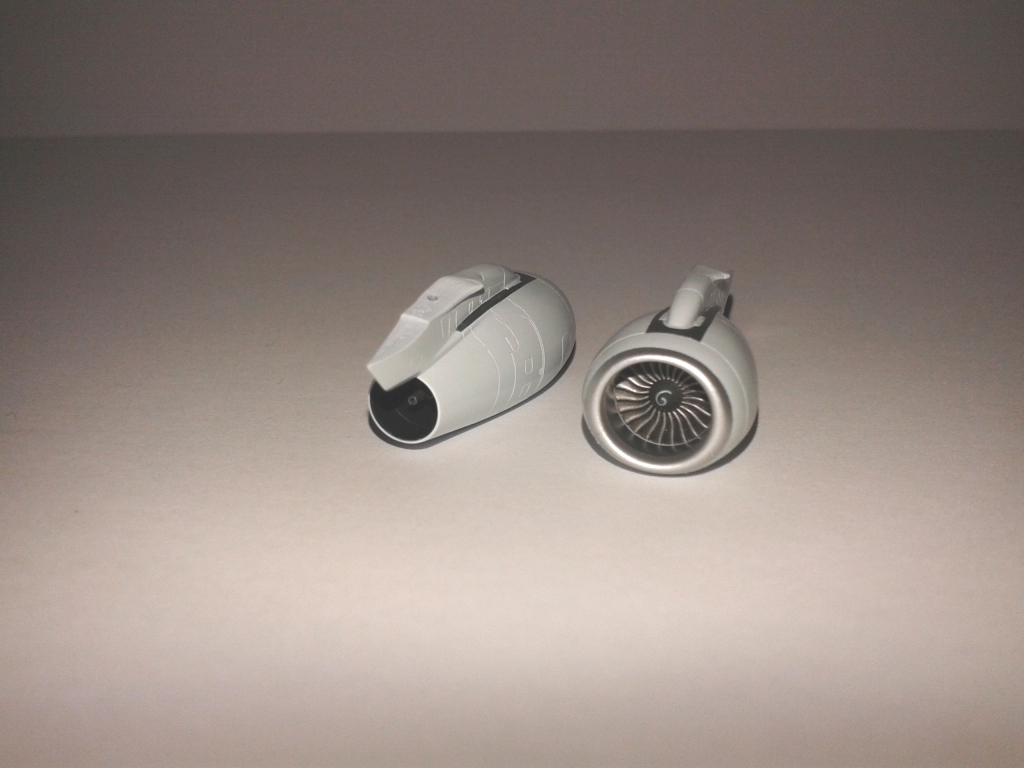

Диспетчер Опубликовано 26 июня, 2018 Жалоба Поделиться Опубликовано 26 июня, 2018 (изменено) Вот тоже двигун SSJ Чёрное кольцо внутри действительно оказалось много проще сделать декой, правда не накрашивал, а подобрал подходящую полоску из имеющихся. А завитушки и вовсе из приобретённой у Андрея деки с целым набором таковых на все случаи жизни. Вывод - в определённых условиях данный метод единственно верный. ЗЫ Макро - зло! Хоть моторы тут до ума ещё не доведённые, выглядит всё просто отпадно на макро! Изменено 26 июня, 2018 пользователем Диспетчер Цитата Ссылка на комментарий Поделиться на другие сайты Поделиться
