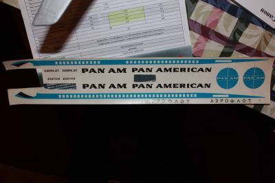

dan20042 Опубликовано 29 ноября, 2008 Автор Жалоба Поделиться Опубликовано 29 ноября, 2008 для любителей пластикарта, на очереди на реставрацию BOEING727, есть родные декали. s4277769.jpg s9742264.jpg Ссылка на комментарий Поделиться на другие сайты Поделиться
Vladimir1:100 Опубликовано 30 ноября, 2008 Жалоба Поделиться Опубликовано 30 ноября, 2008 Quote (dan20042) для любителей пластикарта, на очереди на реставрацию BOEING727, есть родные декали. Воздухозаборник среднего двигателя сделай овальным (как на Ту154), круглый был только на длинных (727-200). Это просто, если удастся разобрать фюзеляж - подточить кромки склейки. Еще стоит сделать новые обтекатели рельсов закрылков, исправить форму законцовок крыла, сделать воздухозаборник наддува кабины под брюхом... Все можно разглядеть на фотографиях. Надписи EUropa Jet на самолетах ПанАм не было, там должно быть Jet Clipper "Что-то" (см. данный борт). Это на Люфтганзе писали название какого-то города, дальше его герб, а дальше Europa Jet 727. Кстати, ПанАм на коротких 727х летала тоже исключительно из ФРГ по Европе - отсюда видимо и эта надпись. Такая же модель была у Ревеля в 1:144. В остальном модель от Пластикарта - без претензий, одна из лучших в 1:100. Ссылка на комментарий Поделиться на другие сайты Поделиться
