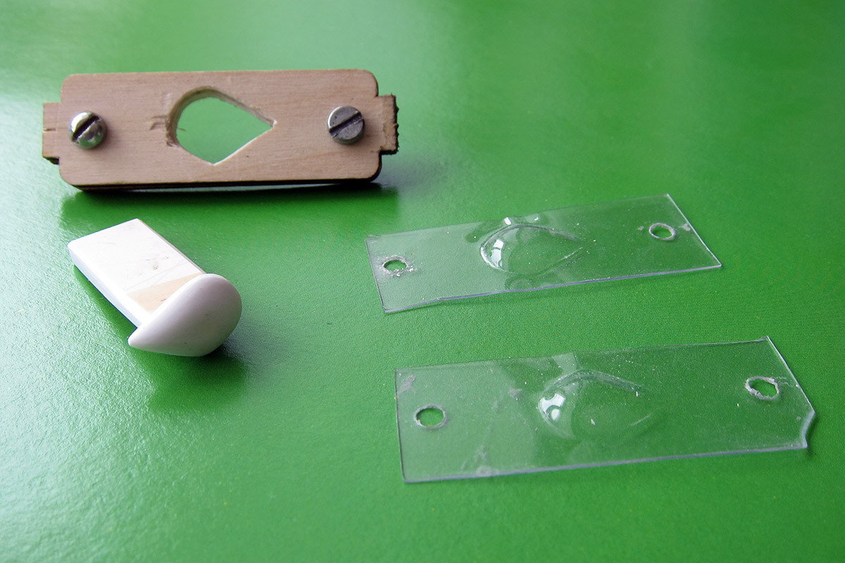

Wishmaster Опубликовано 31 марта, 2018 Автор Жалоба Поделиться Опубликовано 31 марта, 2018 Вообщем, полдня на изготовление матрицы и пуансона и вот результат: 8 Цитата Ссылка на комментарий Поделиться на другие сайты Поделиться
бак1 Опубликовано 31 марта, 2018 Жалоба Поделиться Опубликовано 31 марта, 2018 Все просто, теперь и ты это знаешь . Самое трудное это все опилить и подогнать ... Цитата Ссылка на комментарий Поделиться на другие сайты Поделиться
Walker Опубликовано 31 марта, 2018 Жалоба Поделиться Опубликовано 31 марта, 2018 замечательно! Цитата Ссылка на комментарий Поделиться на другие сайты Поделиться

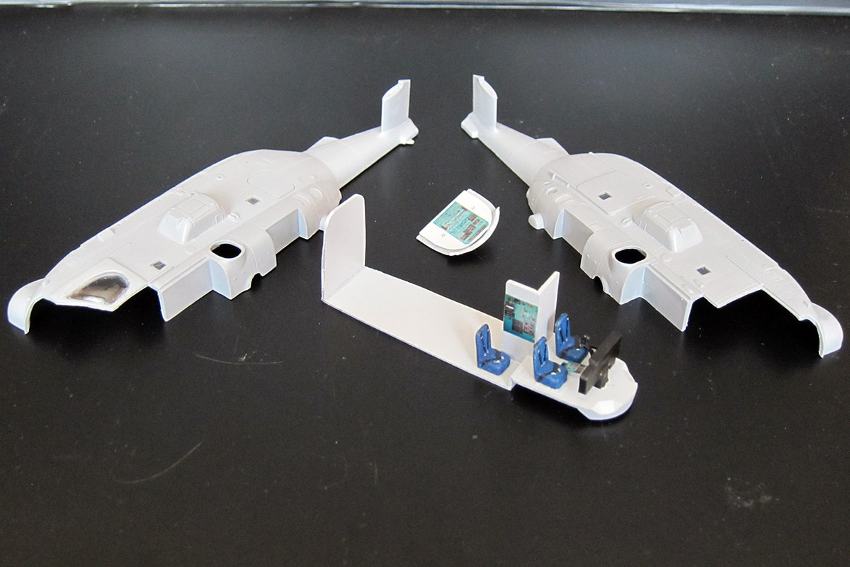

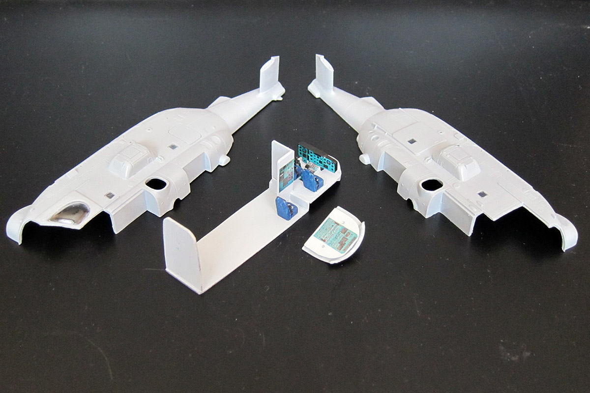

Wishmaster Опубликовано 4 апреля, 2018 Автор Жалоба Поделиться Опубликовано 4 апреля, 2018 Сделал что-то вроде кабины, добавил доски и недостающее место третьего члена экипажа. В салоне ничего не разглядеть, хотя еще не поздно сидушки по бокам налепить 5 Цитата Ссылка на комментарий Поделиться на другие сайты Поделиться

Walker Опубликовано 12 апреля, 2018 Жалоба Поделиться Опубликовано 12 апреля, 2018 гламурные какие сидушки-голубенькие))) занятная фантазия. Цитата Ссылка на комментарий Поделиться на другие сайты Поделиться

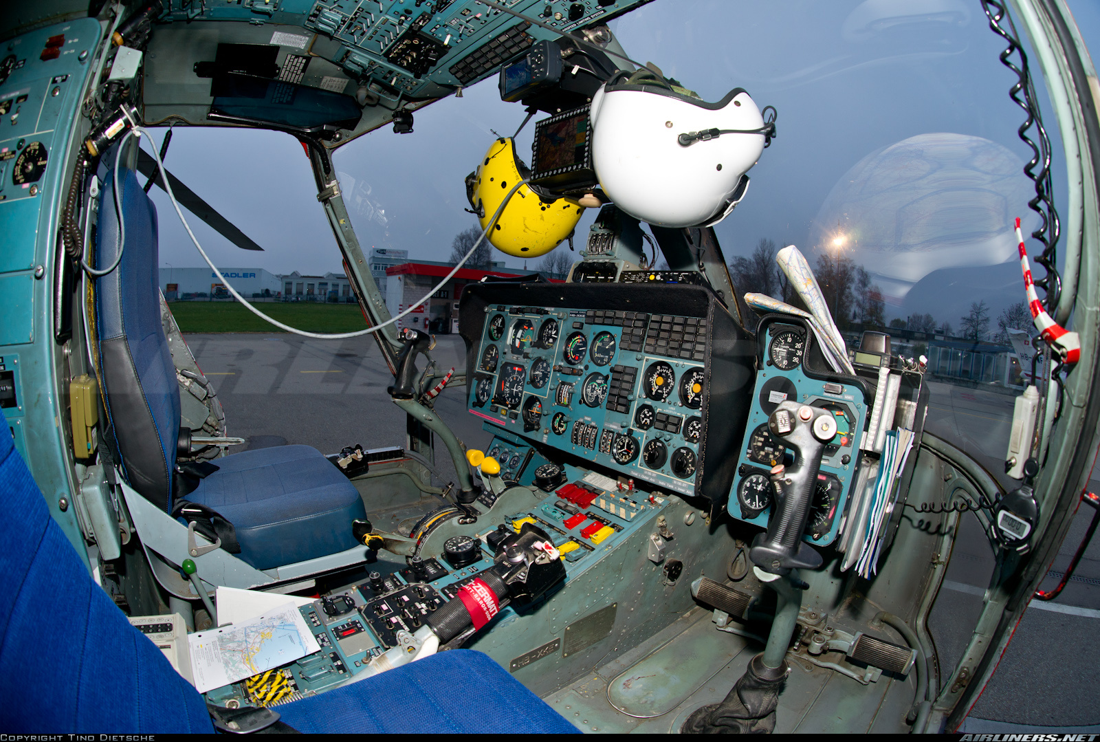

Wishmaster Опубликовано 13 апреля, 2018 Автор Жалоба Поделиться Опубликовано 13 апреля, 2018 Ничего не придумывал 2 Цитата Ссылка на комментарий Поделиться на другие сайты Поделиться
Venom Опубликовано 13 апреля, 2018 Жалоба Поделиться Опубликовано 13 апреля, 2018 5 часов назад, Wishmaster сказал: Ничего не придумывал Это, видимо, швейцарцы на своей машине так кресла "переобтянули" А фото очень хорошее, видно, что и как красить на приборке. И сразу я увидел, насколько сильно налажал с "доработкой" приборной доски у себя. Цитата Ссылка на комментарий Поделиться на другие сайты Поделиться
Walker Опубликовано 13 апреля, 2018 Жалоба Поделиться Опубликовано 13 апреля, 2018 (изменено) 7 часов назад, Wishmaster сказал: Ничего не придумывал сильно! за фото спасибо. поищу фотки..есть ли такое кожаное чудо в России. Просто Recaro какое то. ))) Изменено 13 апреля, 2018 пользователем Walker Цитата Ссылка на комментарий Поделиться на другие сайты Поделиться
